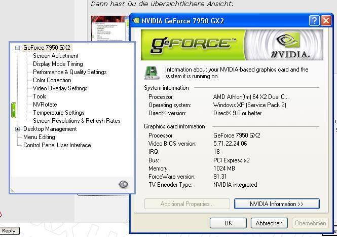

Everest zeigt einem scheinbar nur beide GPUs an, wenn sie technisch ok sind. Falls eine der beiden defekt ist, wird auch nur einer angezeigt, wie ich erfahren habe. Im Forum von 3dcenter gabs nämlich zwei Fälle mit defekten GX2-Karten, da gabs diese Erscheinung nämlich als nur ein Core vernünftig lief und der andere tot war. Daraufhin zeigte Everest auch nur einen an!
Bitte schön :bigok:
Geh dann am besten gleich mal oben auf "Anzeigen" und dann auf "Klassisches NVIDIA Control Panel verwenden..." -> OK -> Desktop rechte Maustaste -> "NVIDIA Display" -> KLICK
Dann hast Du die übersichtlichere Ansicht:
bei mir kann ich das nicht einsellen da sieht das so aus
manchmal steht das da und manchmal nicht letztens hab ich das umgestellt dann wollte er neustarten aber dann hab ich trotzdem bei den benchmarks nicht mehr points bekommen und als ich dann nachschaute sah das wieder so aus.... also das menü wurde nur so angezeigt und nicht mit aktivieren etc....
manchmal sieht es dann aber auch so aus dann wird es gar nicht erst angezeigt.....
Schalt mal das Control Panel auf die neue Version um und versuch es dort mal.
Wenn es dort auch nicht klappt, nimm einen anderen Treiber (original Nvidia 91.47 z.B.).
Natürlich kann tatsächlich auch eine Karte hin sein. Evtl. hat vielleicht die Verbindungsplatine zwischen beiden ein Kontaktproblem?
