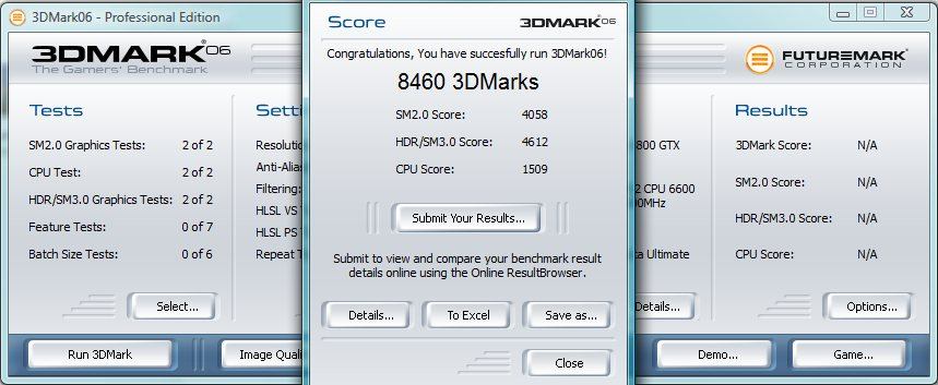

mmh. Habe mir gerade den 160.04 installiert und dann das hier:
Und? Guck dir mal lieber deine Cpu-score an, die ist schuld, nicht der Treiber. :cool:
das wollte ich ja hören :bigok:
ich hatte meine alten CPU-Score-Werte nichtmehr im Kopf. Nur habe ich an der CPU nichts geändert, da muss ich wohl nochmal mein BIOS checken.
