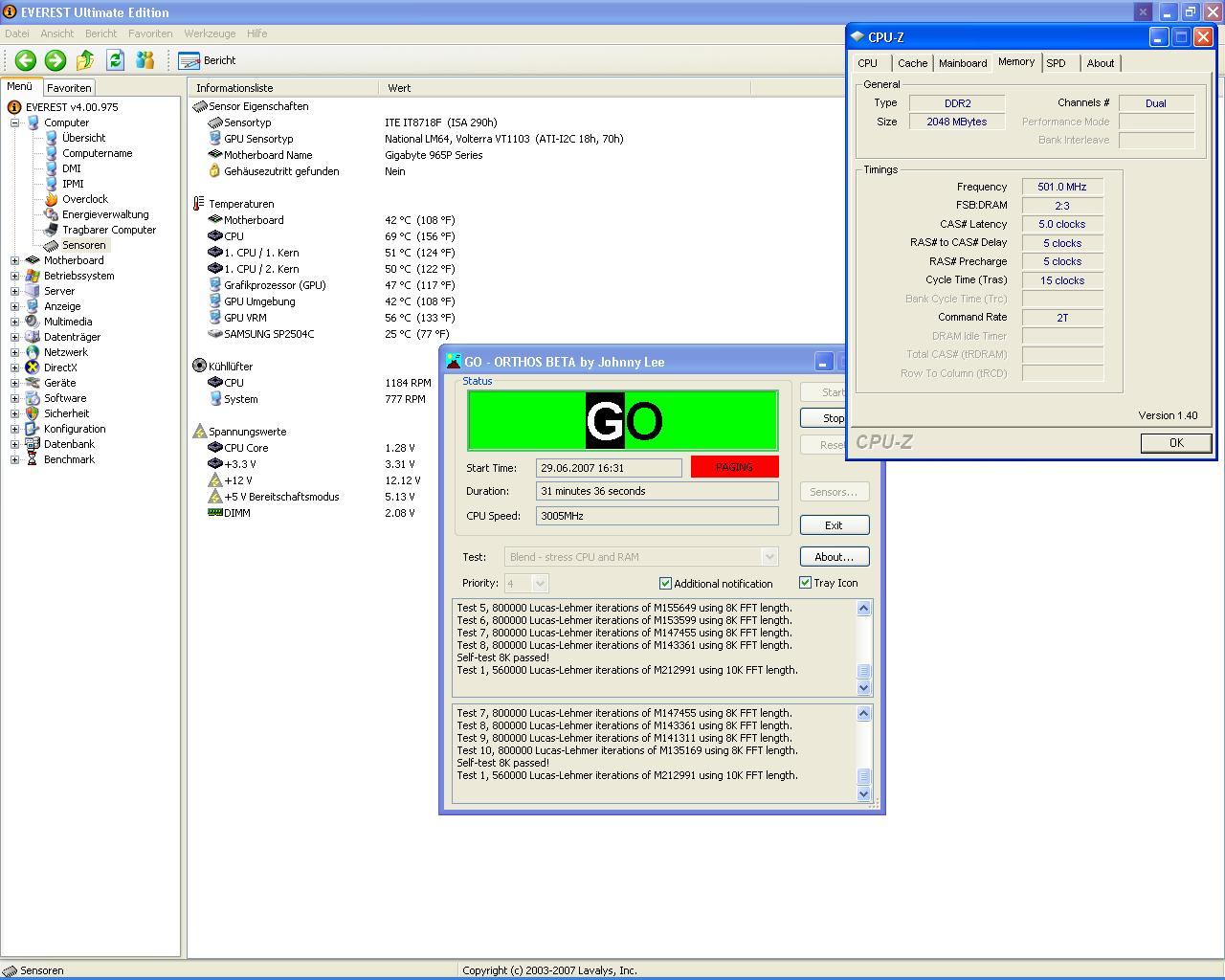

Bei mir laufen sie Stabil bei 1000Mhz 5-5-5-15 bei 2.1V
mfg
Ruffnax
Meine sind schonmal 960mhz 5-5-5-18 bei 2,11V (edit:2,10-2,11 :) ) absolut primestable und auch sonst keinerlei Absturz.
Hatte ihn eigentlich von vorhin bis jetzt laufen, als ich in der Uni war, aber meine Mutter hat mal wieder die Hauptsicherung vom Haus rausgehaun, da war mein Rechner natürlich wieder aus. ;)
Ich lass daher später nochmal mehrere Stunden laufen lassen. Aber jetzt teste ich erstmal 1000mhz bei gleichen daten, evtl geb ich noch 0,05V mehr.
Hinzugefügter Post:
So neues Update:
500Mhz bei gleicher Spannung (2,10-2,11V) und Timings ebenfalls absolut primestable.
Werde jetzt noch die Spannung um 0,05V runtersetzen und weiterlaufen lassen.
Bei Everest ist die VDimm unter "+2,5V" zu sehen. Also 2,11V.
Aber 1000mhz bei 5-5-5-18 sind doch schon ganz ok, denke ich. Immerhin haben die nur 83€ NEU gekostet. ;)
Hier der Screen:
A-DATA Vitesta Extreme 800+ @ 1000Mhz 5-5-5-18 2,11V

So kleines Update:
Fast 6h später und 0,05V weniger und es Prime läuft immernoch fleißig vor sich hin:
1000Mhz 5-5-5-18 2,06V
Ich denke das kann sich sehen lassen. Dann war wohl mein Problem vorher, dass die CPU nicht ganz stabil war. Hatte vorher auf 1,26V laufen, dabei waren 1,28V für 3,2Ghz notwendig.
So nun setze ich die VDimm wieder im 0,05V und lasse von vorne laufen.
EDIT:
1000Mhz 5-5-5-18 2.00V
So bei 2.00V ist aber endgültig Schluß. Lief 4h primestable, kaum hab ich per EasyTune5 um 0,05V gesenkt, kam sofort nen Fehler in Prime. Somit ist das mein Endergebnis für 1000Mhz. Denke kann sich sehen lassen. Für läppische 83€. :)

Ok, hatte jetzt von meinem Post heute Morgen (0:09) bis eben gerade Prime95 Blend laufen und es gab keine Fehler!
Hatte die Timings nach 10min Prime von 5-5-5-18 auf 5-5-5-15 mit Memset umgestellt. Hab das Programm vorher noch nie benutzt und frage mich jetzt ob das wirklich realtime die Timings verändern kann wenn Prime gerade läuft...
Kann das mal jmd bestätigen?
Ja tut es. Nachzuprüfen zB mit CPU-Z.
Ich habe ebenfalls jetzt 5-5-5-15.
