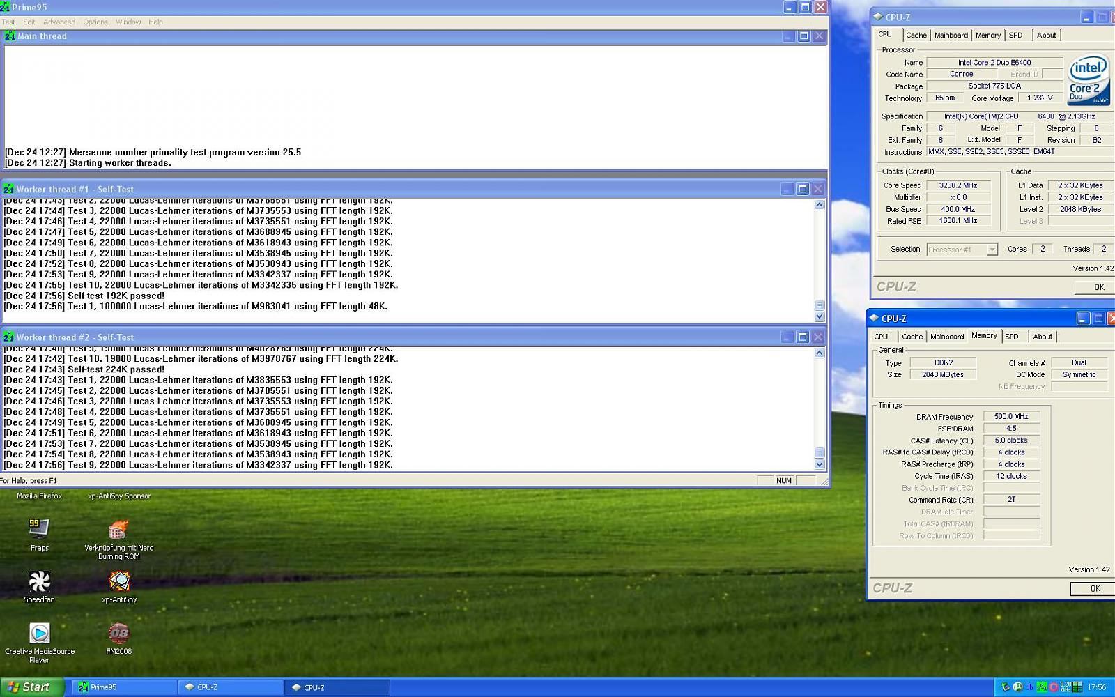

Ich bin auch am weiter Testen-:
Cl 5,4,4,12@2,1V@1000Mhz
Scheint zu laufen....

Prime geht seit 5 Std. schon-Muss wohl Stabil genug sein oder?
Übrigens meine sind mit die Neue HS von Oktober.

Mit CL5,4,4,12 ist 1000 Mhz echt schluss(ist Trotzdem sehr gut).
Mit 1100 Mhz bootet die Rechner(CL5,5,5,15@2,1V) aber nix geht Stabil
1050 Mhz geht aber die Vcore war zu wenig(für 3,360 Mhz ist 1,3V zu wenig)-Scheint mehr als 1066 Mhz wirklich nicht drin !
Egal für 60 Euro hat es gereicht!
VIELLLL besser als die MDts(mit CL5,5,5,15@800 Mhz war SCHLUSS!)
Update 1066 Mhz geht auch nicht bei Prime(@2,88 ghz liegt NICHT am CPU)
Scheint ca 1Ghz die Maximum möglich hier(evtl. ein paar Mhz mehr)
Von vorhin 5 Std. prime mit CL5,4,4,12@2,0V
