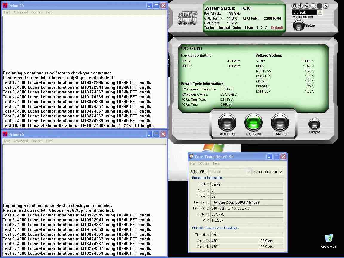

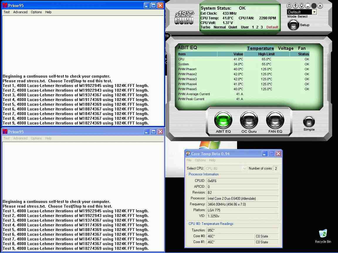

Ich glaube das sagt doch alles aus: e6400@ 7x433FSB 1,385Vcore
1. Bild : PMW-Temperatur 41°C :)
2. Bild : Vdroop 0.015V :banana:
Meine PWM sind lauwarm und deine 90°C sind mir wirklich schleierhaft:( :)
