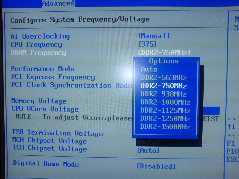

Hello,
Hier, ich hab mal einen Bild von meinem BIOS gemacht, da kann man sehen, dass mein FSB auf 375 Mhz läuft und ich den RAM auf 563 Mhz (effektiv 281 Mhz) stellen könnte.
Sprich es gibt bei X975 kleinere RAM Teiler als 1:1 ...
Lg BlackBoXX :d

Hello,
Lg BlackBoXX :d
Hm, komischer Teiler. 375/5 = 75. 75*4 ergibt 300. 375/3 = 125. 125*2 = 250. Oder mach ich jetzt einen Gedankenfehler?

Ich kann nicht mal nachvollziehen was du rechnest ... :drool:
Und so etwas kann man bei P965 Boards also nicht einstellen?
Lg BlackBoXX :d
Na das mit den Teilern. es gibt 1:1, 2:3, 4:5 oder das was Du haben willst 5:4, 3:2.
Z.B. bei 4:5 kommen bei eingestellten 400MHz FSB 500MHz auf dem Ram raus. 400/4 = 100. 100*5 = 500.
