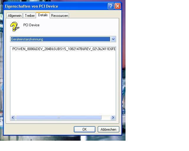

Leute wer kann mir sagen was das für ein Gerät sein soll ?
Habe alles Installiert auch den guru und eine PCI Karte habe ich nicht in meinem Rechner.

Eine WLAN Karte evtl.?
Bei mir wars das Deaktivierte LAN Netzwerk, nach nem Neustart war alles da.
