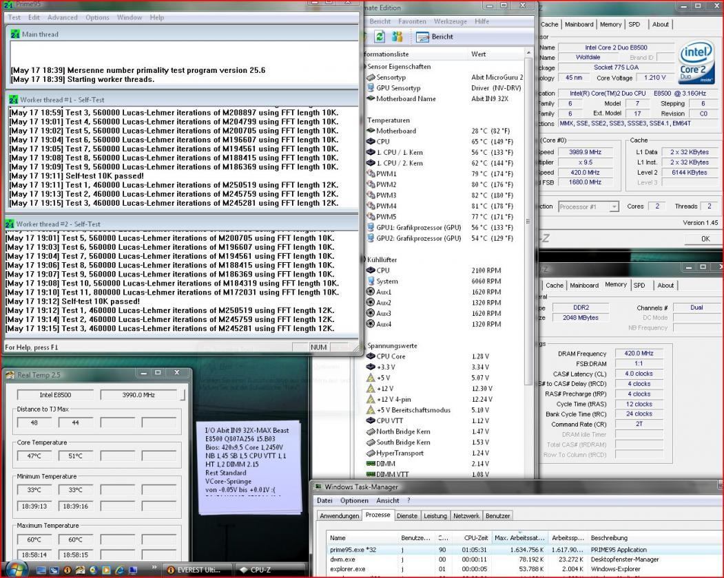

Grüße:wink:,so also ich hab 4x1Gb OCZ Platinium XTC 800,mein bios ist 14Final und als Kühlung hab ich Lükü(Asus Silent Night2)danke erstmal I/O und Raskasar ich werd das gleich mal testen:teufel:
Hi an alle,
langsam komm ich auch dahinter.. :)

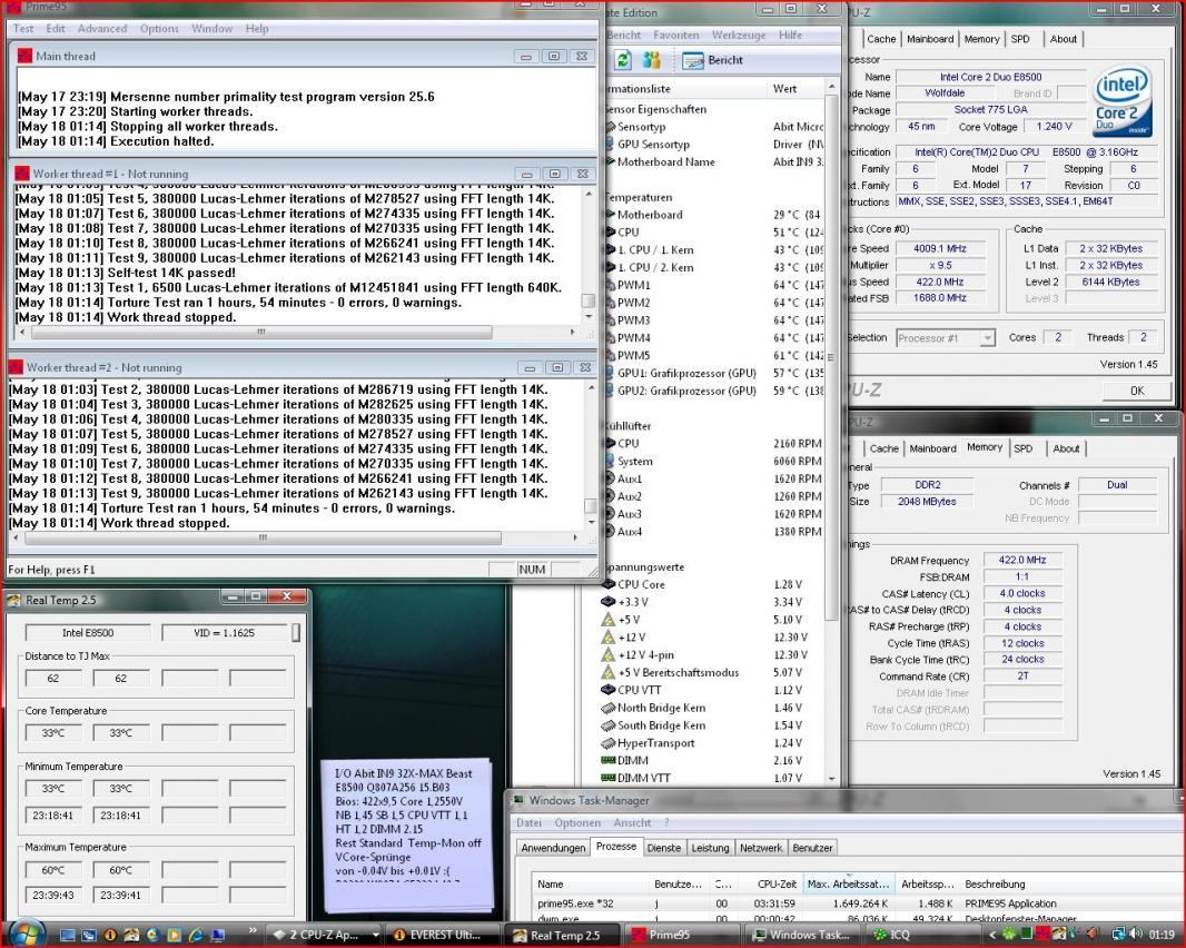

bei 420x9,5 bekamm ich wieder bei der Einstellung ne BS "uguru.sys"
Nachdem das immer passiert wenn everest über 70° auf dem Spreader misst und ich beide Alarmwerte ausgeschaltet hab im Bios (shutdown/beep), dachte ich mir mach doch mal das komplette Monitoring für die CPU-Temperatur aus, tja, 5 Tage für das.. :shot: siehe unten idle/last
Jetzt muss ichs mal wieder mit weniger VCore versuchen.
412x9,5 lief auch bei 1,2250V eingestellten, 3,8Ghz mit 1,165V, also minimum..
Schwankt immer zwischen -0.05 bis +0.02V bei mir, egal welche Einstellung.
Die PWM-Temps machen mir leider nen Strich durch die Rechnung, ohne Wakü oder Sonderanfertigung ist bei spätestens bei 4100Mhz schluss denk ich, werden einfach zu heiss..

@UHJJ36: Hast du nicht den gleichen vorher auch gehabt? Oder war das der ohne SLi. Auf Vollbestückung bin auch auch gespannt, haste die etz schon drin?
Mein Ram steht auf "wird verpackt", also hab ich doch welche von der ersten Lieferung abgekriegt (2x2 OCZ), Montag wies aussieht und Urlaub ist vorbei :shot: wenigstens das Beast wieder gezähmt :coolblue:

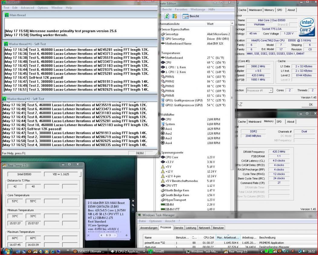

Und das beste zum Schluss: custom 8K mit Ram
bei eingestellten 1,245V - im Schnitt lt. CPU-Z-beobachtung 1.22V bei last - geht auch wie auf dem Bild zu sehen oft auf 1.21V runter - Prime-stabil.
Daher kann ich auch nicht weniger einstellen. Wenn ich 1.2345V einstelle geht er auf 1.90V runter und da zerhauts denn bei knapp 4Ghz denk ich mal..
Muss aber mal länger auch laufen lassen, jetzt erst mal an die 4Ghz ranmachen..
@XSoldierX: Würd dir auch raten mal die Bänke zu tauschen, bei mir hat das auch schon Probleme verursacht..

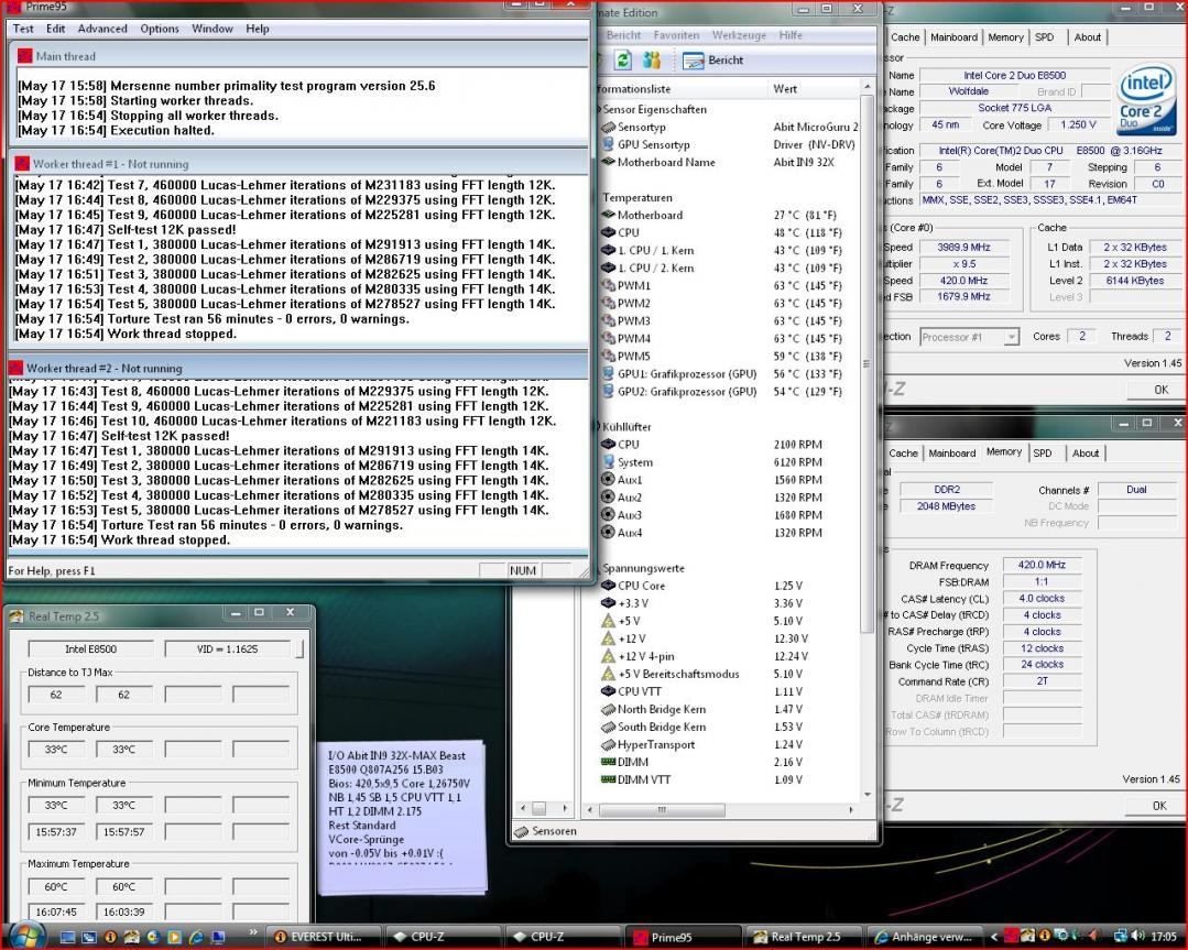

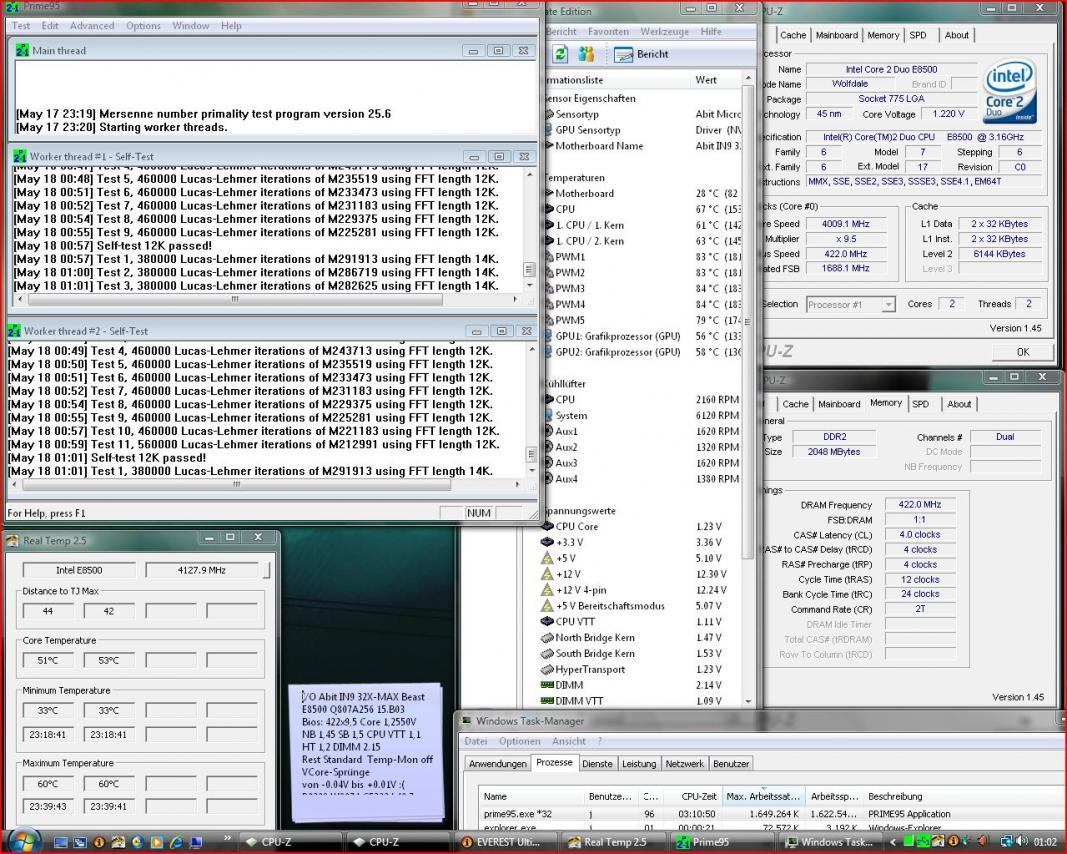

4Ghz aufm Beast stabil
Yuhuu! Endlich geschafft! :banana::banana::banana:
4Ghz stabil
Für die Cpu zwar nicht viel, aber dafür dass es aufm Beast ist, genügts mir. Viel mehr ist wegen den PWM-Temps auch nicht drin finde ich.. Ausser bei Wakü vielleicht
