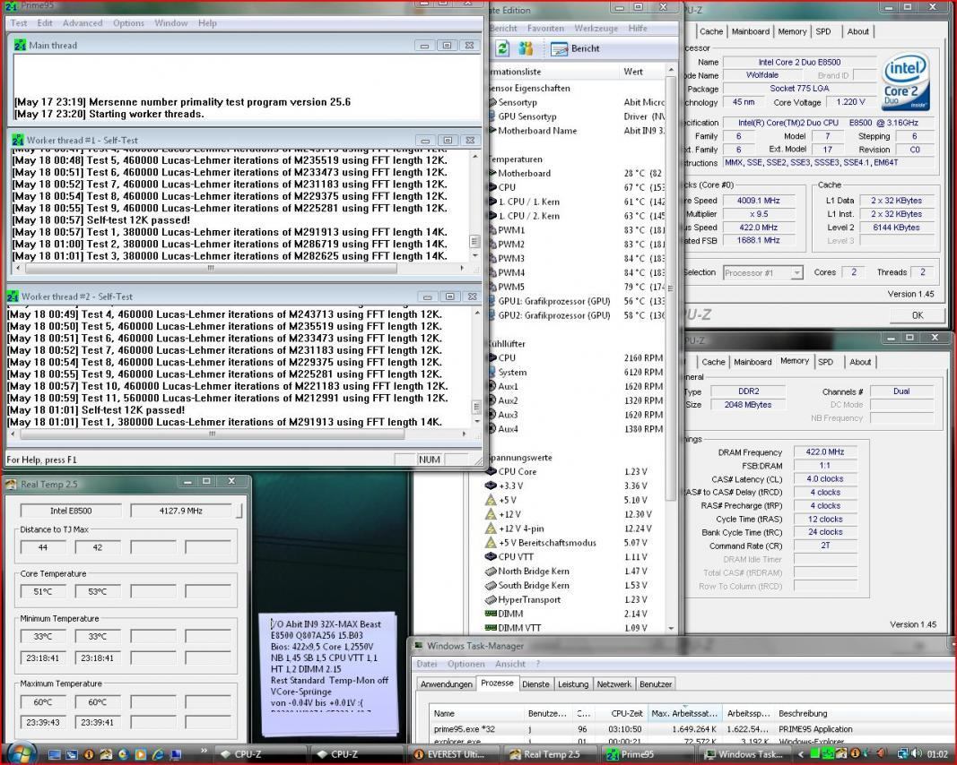

Und hier nochmal für alle Beast/45nm-Interessierten ;)
