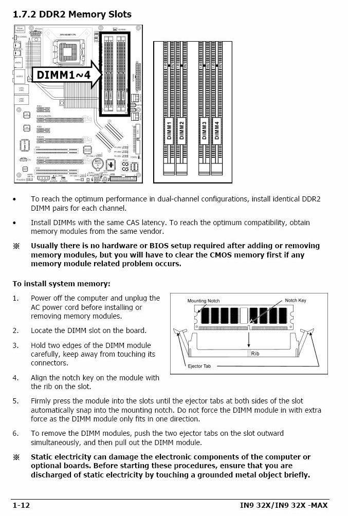

@89DeadOR37, du kannst dir deine Werte mal mit dem Tool Everest Ultimate auslesen lassen. Hast du auch zwei identische Speichermodule, installiere dir doch mal, falls noch nicht gemacht den aktuellen Chipsatztreiber von Nvidia.

Ich habe wieder probleme mit den Arbeitsspeichern ^^
Also niht nur CPu Z zeigt mir Single Channel,sondern auch everest
Wie muss ich die Rams anschliessen?Vorher zeigten mir beide Tools Dimm 1 und 3
Jetzt habe ich die beiden in die blauen Steckplätze eingesteckt.Ist das jetzt richtig?Weil jetzt zeigen mit beide Tools Dual Channel
Oder soll ich diese wieder direkt nebeneinander stecken?Dann habe ich aber wieder SingleChannel nach den Tools
ich weiss nicht weiter !Was muss ich jetzt machen
PLS HELP
Danke

Kann mir keiner weiterhelfen?So schwierig ist es doch eingeltich garnicht,jedenfalls für die nicht,die selber ein DuallChannel am laufen haben
Wie und wo muss ich die Rams einstecken,damit sie im DC laufen.Farbe und Dimm wäre nett,wenn ihr es mir sagen könntet.Mehr im Beitrag von mir ein paar Beiträge drüber ;)

Handbuch:p
@I/O und mal nach dem Resetschalter schauen ob der die richtige stellung hat. Und auf dem Board den Jumper prüfen ob der richtig sitzt.
@89DeadOR37, geh' doch einmal so vor, wie es im Handbuch beschrieben wird.
