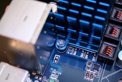

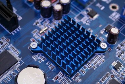

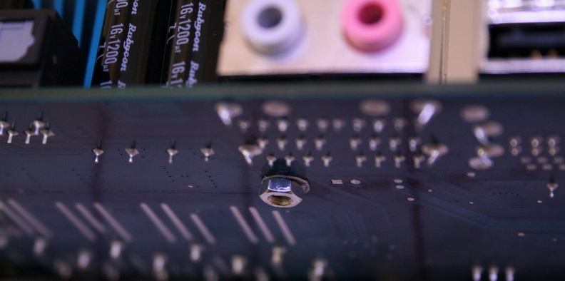

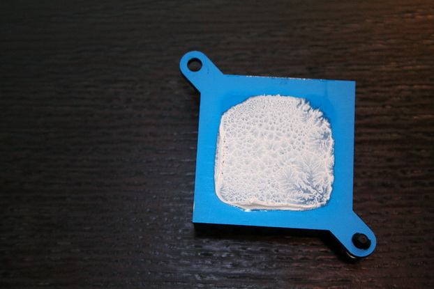

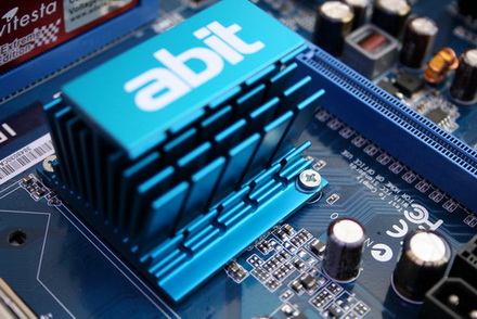

Die Kühlkörper hab ich jetzt in einer etwas improvisierenden Art und Weise montiert. E8400 nicht übertaktet. 2 Gehäuselüfter sorgen für Frischluft. Die Temperaturen und Spannungen nach der Windows Installation laut Abit EQ sind:
CPU 27°(1.12V) - PWM - 42°
Fotos folgen
Teil 2
@ Dr.Death
Komme aus Wien.

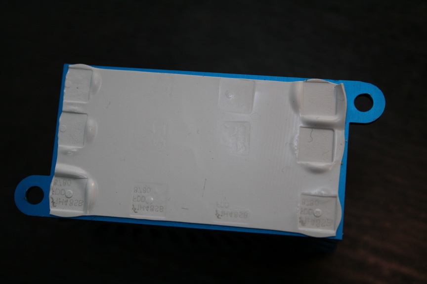

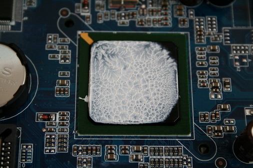

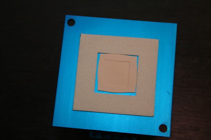

Pad wurde durch die Arctic Silver 5 WLP ersetzt. Hab den Chip vollständig von den Resten befreit und ganz dünn die WLP aufgetragen.
