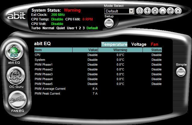

So, das wars für mich jetzt leider mit dem QuadGT... das zickt mir EINDEUTIG zu viel rum, und da kann mir auch keiner mehr sagen, dass es an Einstellungen liegt... vorgestern und gestern war ich ja noch recht zuversichtlich, dass ich nun alles so weit, insbesondere die Lüftersteuerung, richtig eingestellt hatte, und dann das :fresse: (siehe Screenshot)
Als ich eben den Rechner hochfuhr drehten alle Lüfter plötzlich auf 100% und uGuru kann jetzt weder VCore noch irgendwelche anderen Spannungen, Lüfterdrehzahlen oder Temperaturen vom Mainboard mehr auslesen :fresse:
Auch nach mehrmaligem Neustarten, Resets und Power Offs nicht.
Montag geht das Board zurück... mag sein dass ich ein defektes erwischt hab, bin dennoch enttäuscht.

@kaltblut
evtl hat sich das bios resettet(jedenfalls die uguru einstellungen), schau mal nach und ggf wieder die funtkionen im bios aktivieren
Ja, ich weiss auch, woran es lag... der Powerbutton klemmte, somit "dachte" das Board wohl es müsste die Einstellungen zurücksetzen, kam aber nicht richtig dazu.
Gnrgl...
