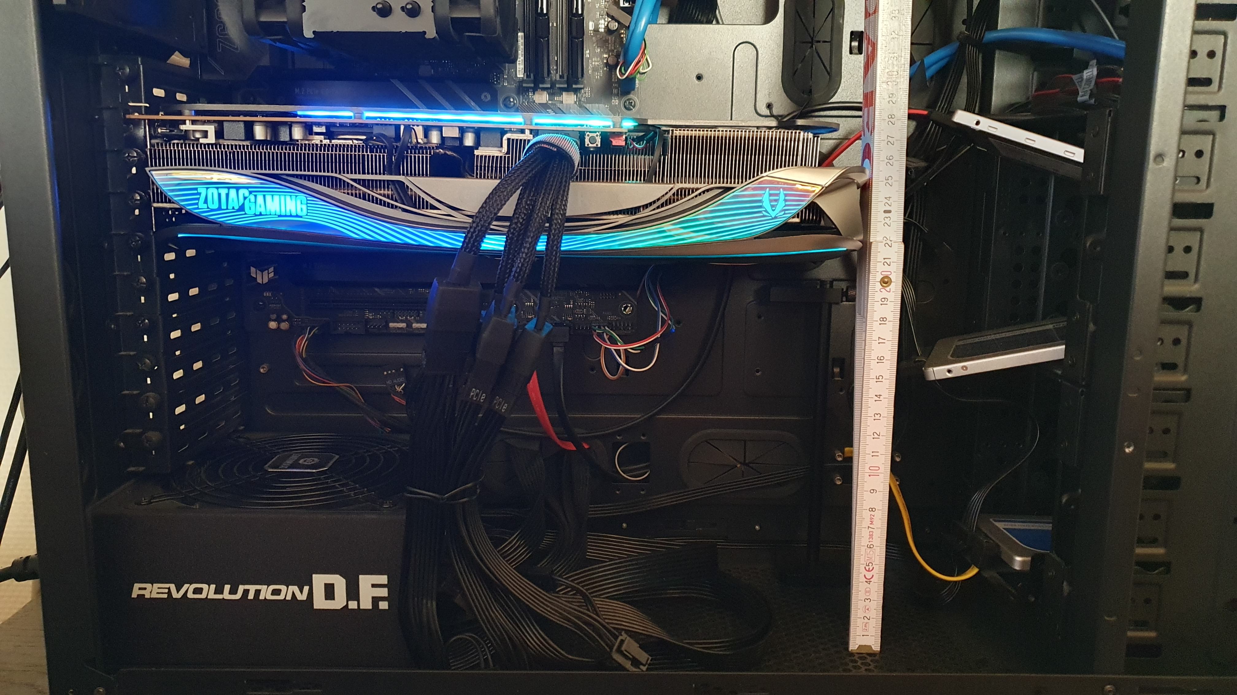

Wo ihr grad beim Thema Stütze seid!
Ich hab da bis jetzt nix in der nötigen Höhe gefunden -.-
Auf Angelschnur durch den Gehäusedeckel ziehen hab Ich nicht so die Lust !
Jemand ne Idee?
Jemand ne Idee?
Ich würde unten irgendetwas drunter legen, und dann die beiliegende Stütze benutzen.
@Banchou
Je nachdem wie viel Platz unter dem Gehäuseboden ist, ginge z.B. einfach ein Gewindestab, paar Muttern, eventuell Unterlegscheiben und schwarz lackieren.
