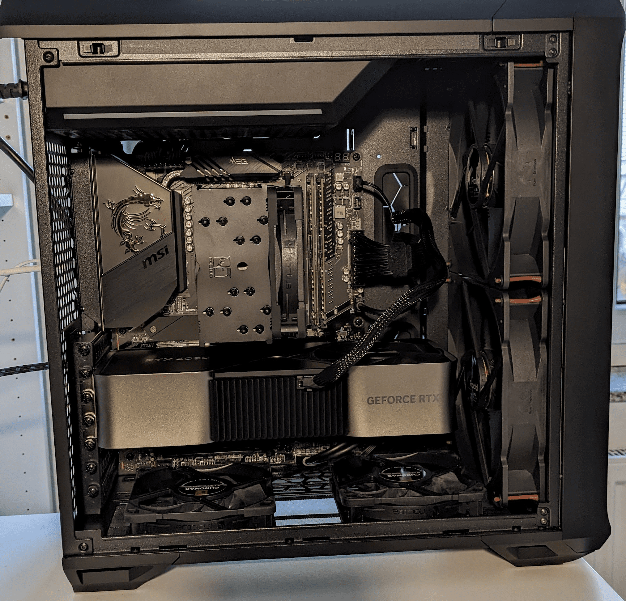

Karte: 4090FE
Fiept: Ja
Rasselt: Nein
Kühler: Original
Kurzer Eindruck:
Karte im offenen Benchtable ca. 50cm von mir entfernt.
Undervolting hilft, kann es aber nicht auf ein perfektes Niveau reduzieren.
Stört mich ein wenig, werde Berichten wie es sich dann im Gehäuse (Torrent Compact) Anhören wird.
