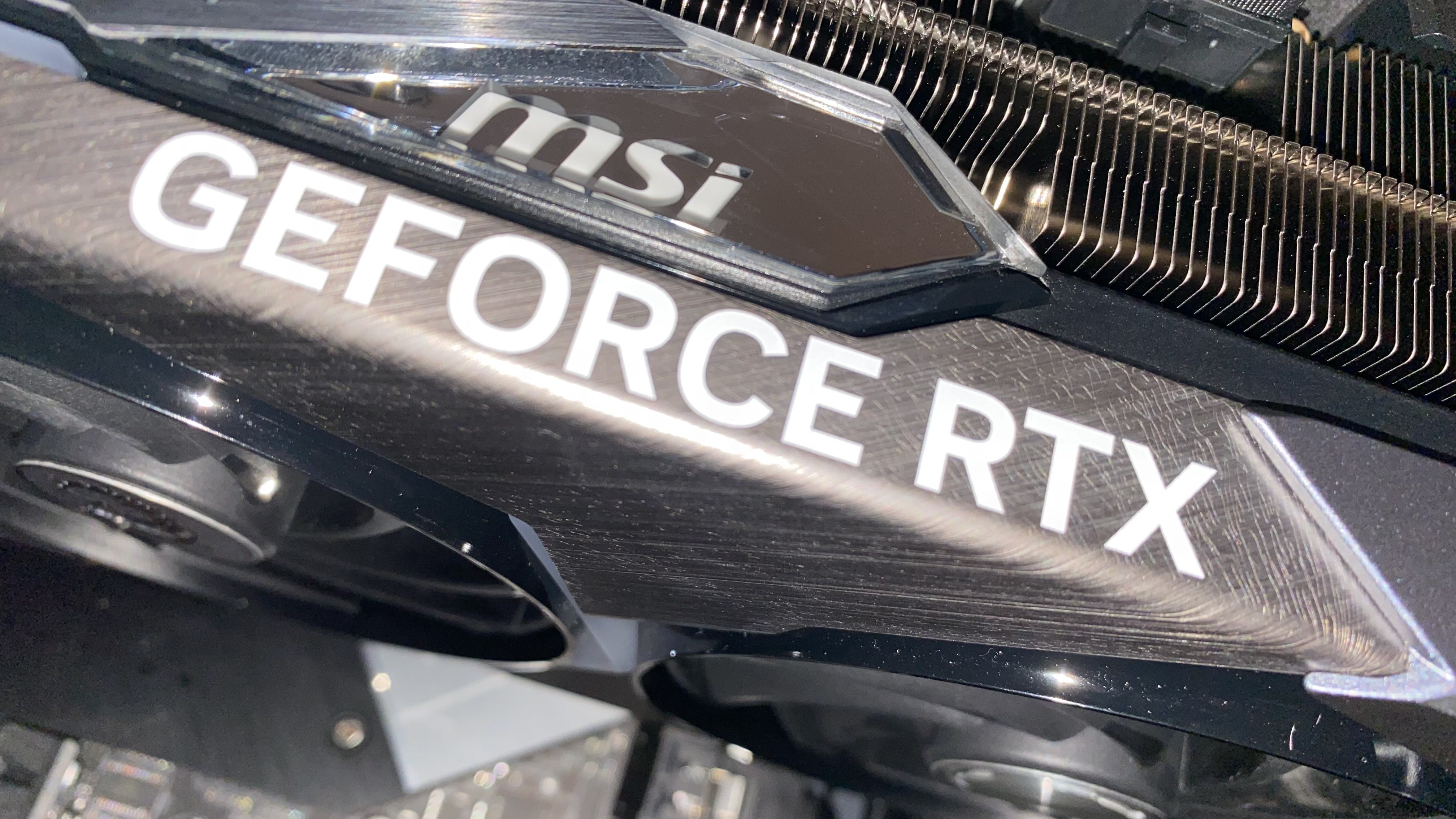

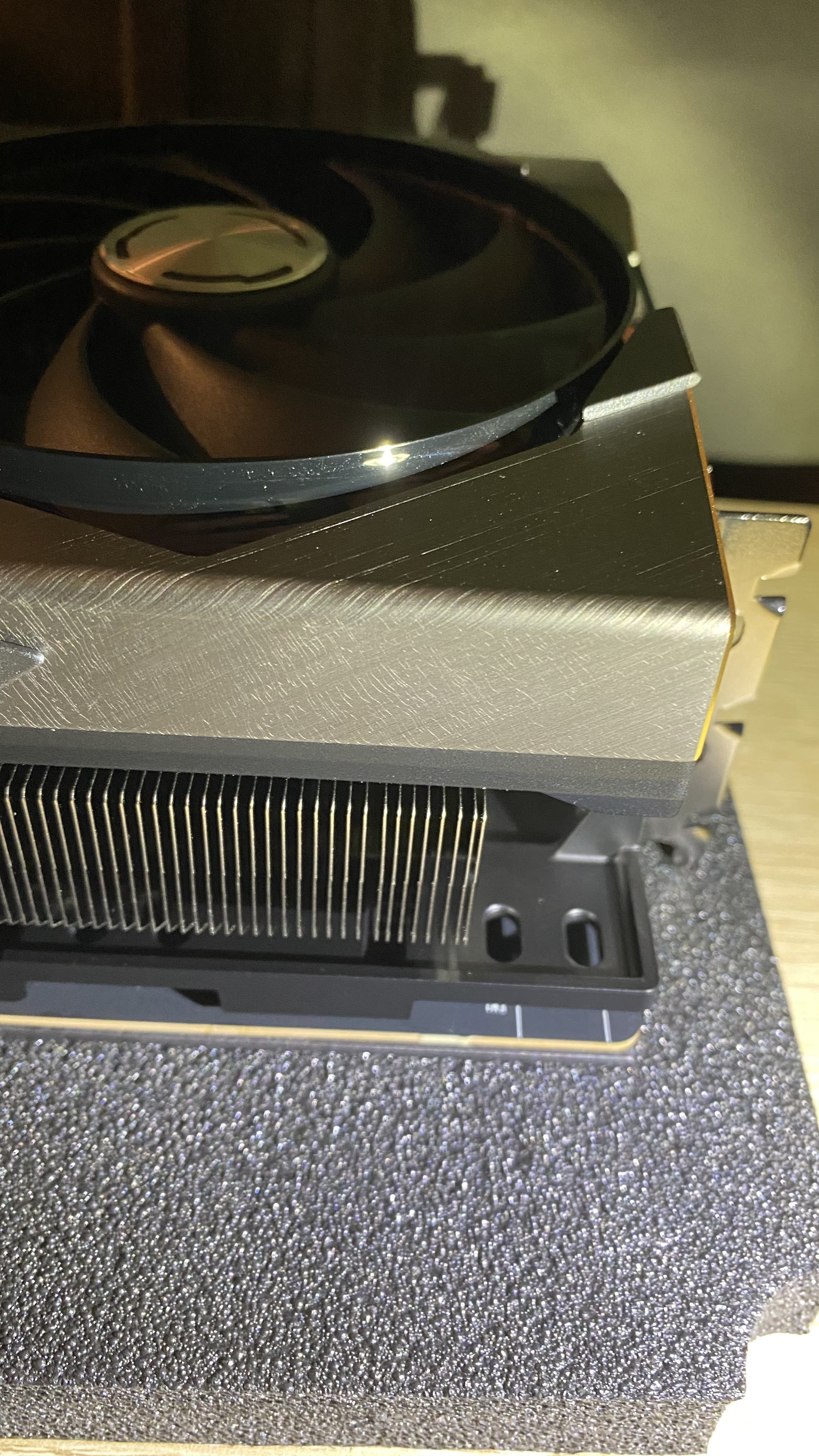

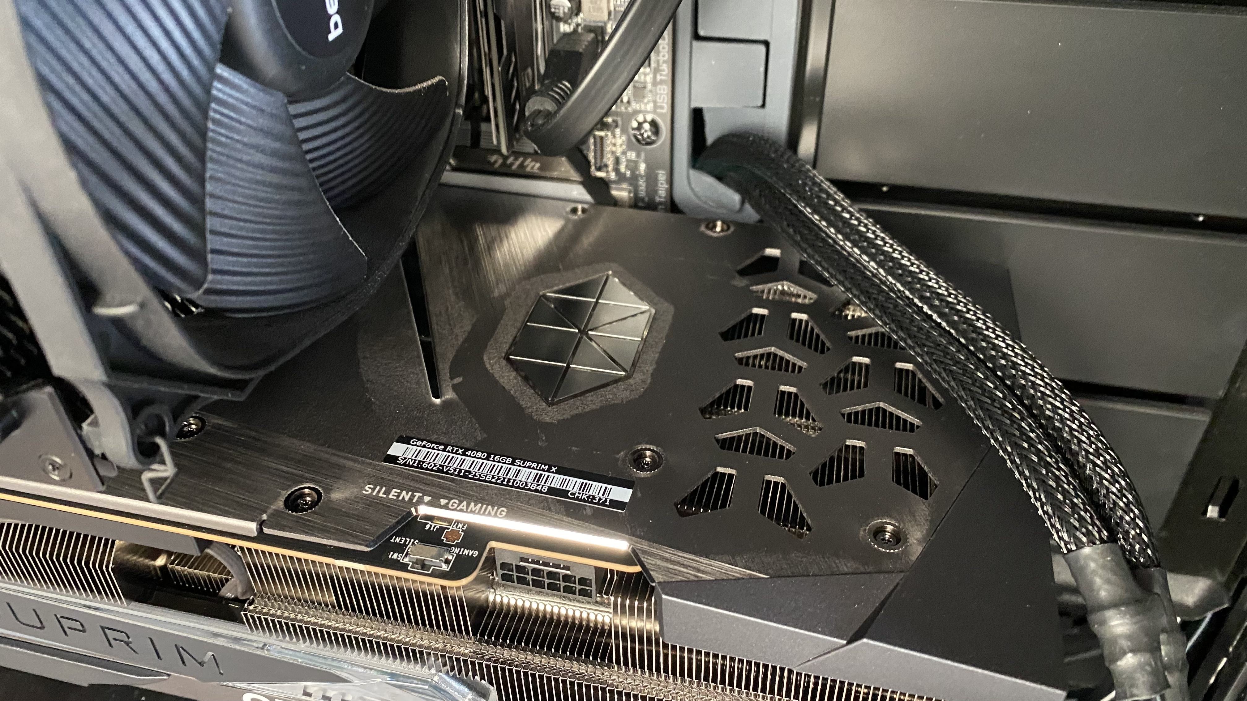

- schlechte Verarbeitung der Frontplate sowie Backplate (kleine feine Kratzer/Risse in der Front und die Backplate hat wie Schatten/Flecken bei Lichteinfall)
Also mit den Flecken/Schatten ist mir zufällig aufgefallen weil ich tagsüber in PC geschaut habe (Gehäuseseite mit Fenster). Komischerweise gewisse Stellen wo Aufkleber drauf waren.
Ich habe das Gefühl, dass die Karten beim Test im Werk evtl. die Folie bzw. den Kleber leicht einbrennt.
Habe bereits andere Leute kontaktiert und Bilder im Netz gesucht, dort sieht es teilweise ähnlich aus.

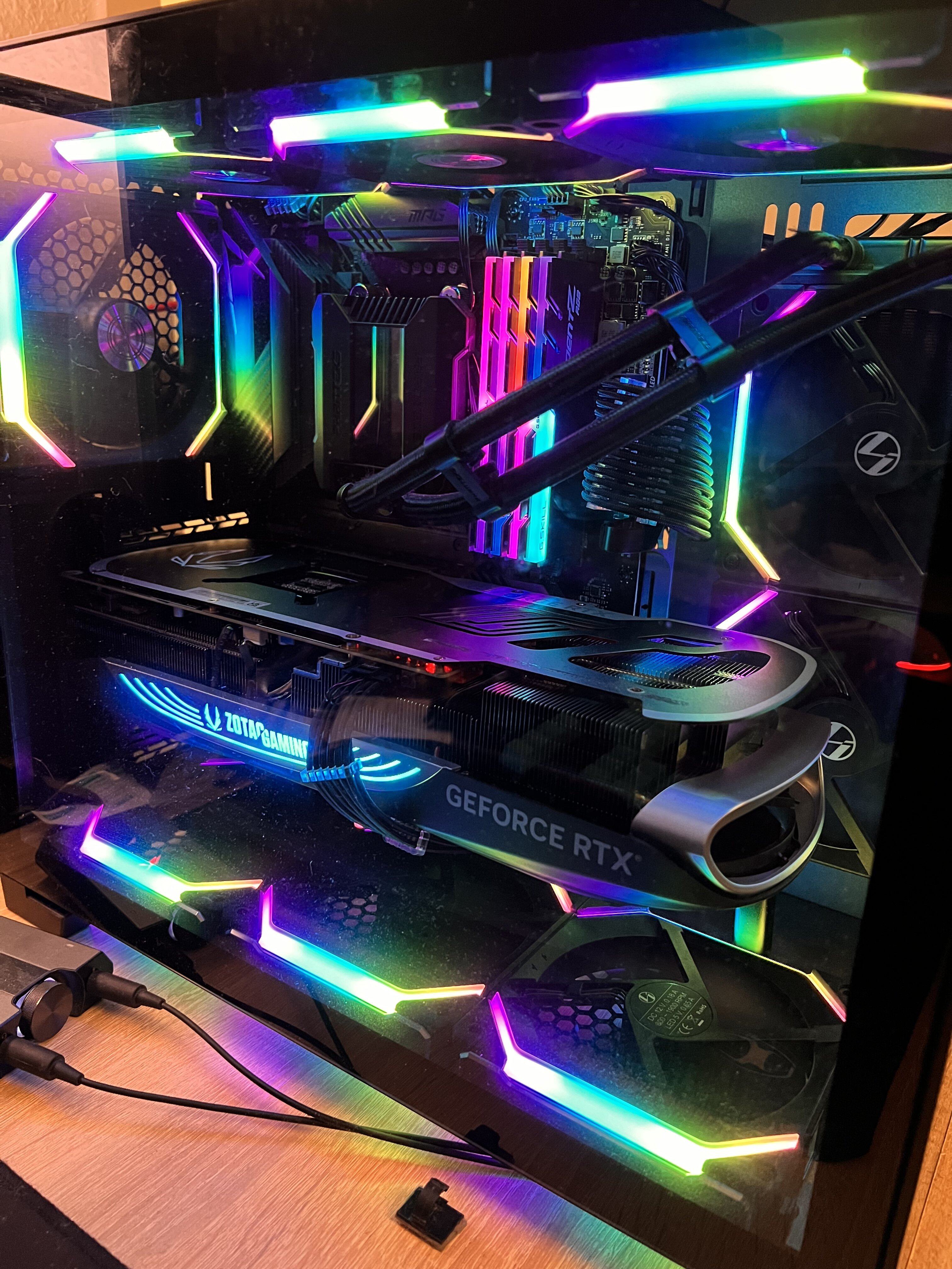

So meine Zotac 4080 ist nun da, Windows installiert gerade, ich bin gespannt, melde mich nachher, die rote led soll Zeigen das die im Performance Modus läuft ?

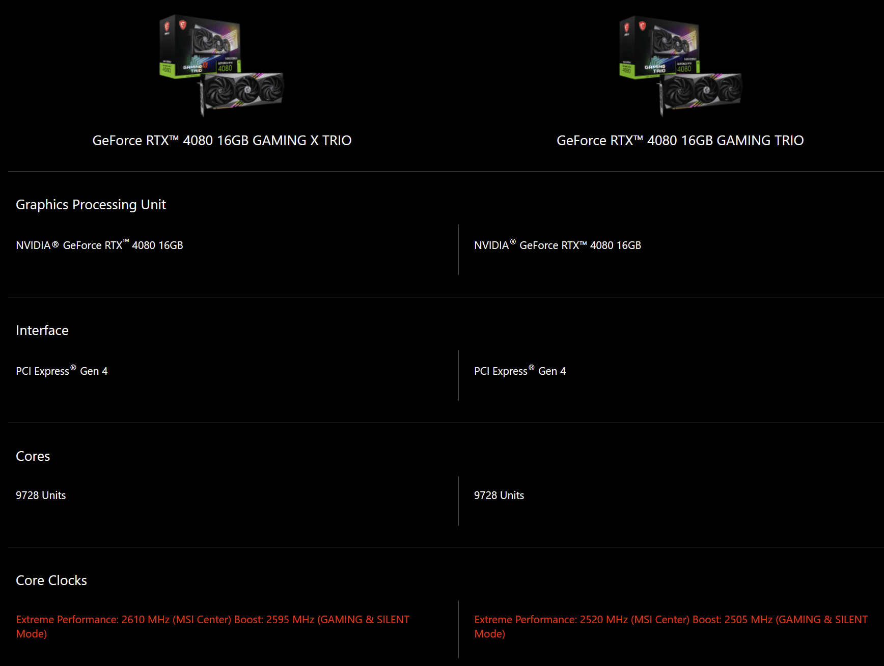

Tja kann jemand sagen ob die MSI Gaming (ohne X) evtl. sparsamer läuft? Weil die Gaming X ja schon mehr Strom brauchen.
Nein, warum sollte sie? Es sind die gleichen und auch gleich viele elektronische Komponenten auf dem PCB. Im Nicht-Gaming-Betrieb sollten die Karten (X und Non-X) identisch performen. Lediglich beim Boost (im Gaming-Betrieb) unterscheiden sie sich geringfügig.
