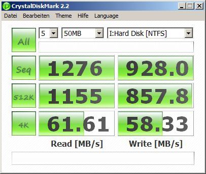

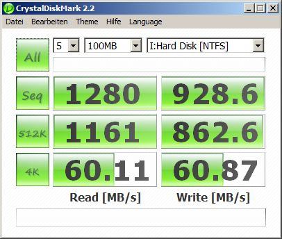

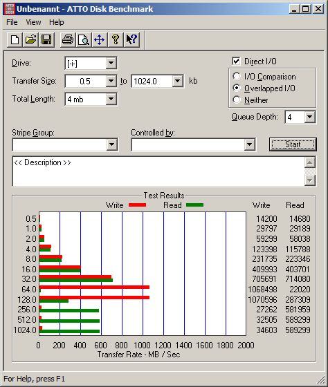

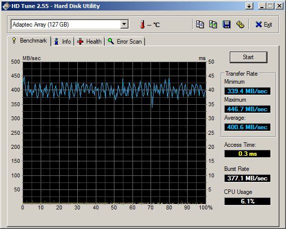

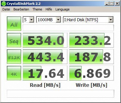

Hier mal ein paar Benches von mir mit den neuen und sehr günstigen A-DATA 300 32 GB SSDs im RAID 0 am Adaptec 5805 (512MB Cache).
Das ganze unter Vista 64 mit 4GB RAM und 3 GHZ Quadcore.
Stripesize 128 K
attachment.php
attachment.php
attachment.php
attachment.php
attachment.php
