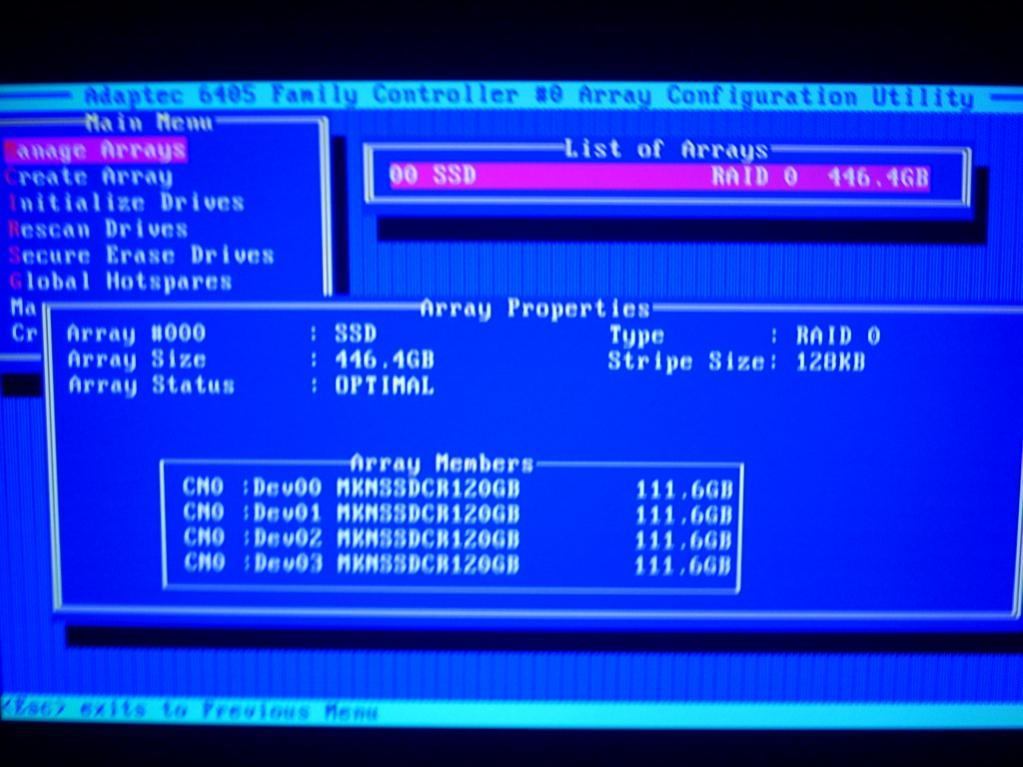

Das Array ist bereits zerstört bzw. aufgelöst. Deshalb merkte ich an, dass eine Neuinstallation nicht schlimm ist.
...weil du es gelöscht hast, richtig?

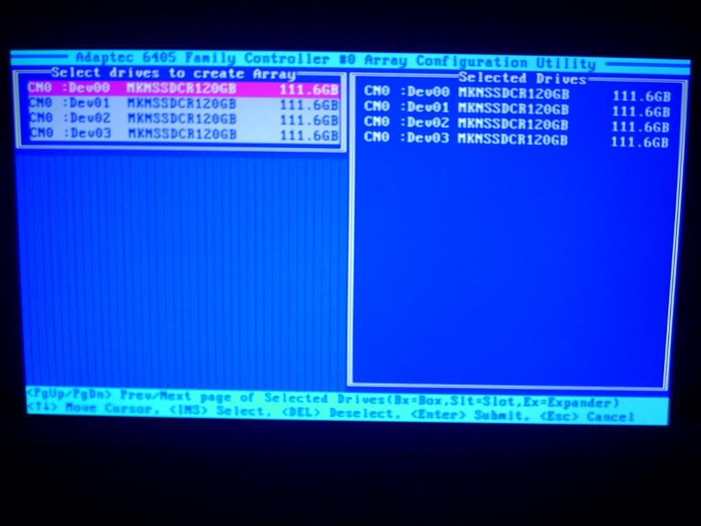

Dann wäre noch interessant, wenn er nur ein SSD erkennt, ob er es an allen Steckern erkennt... also wenn es derzeit an Channel 1 Port 0 hängt, mal an Channel 1 Port 1 anschließen bzw. ein Laufwerk was er nicht erkennt an den gleichen Anschluss hängen.

Logisch einleuchtend kingt es im Nachhinein, dass er nur den letzten der 4 am Kabel initialisiert bekommt bzw. die SSDs an ID-00/-01/-02 sich nicht schnell genug zurückmelden.
Kann ich die "Erkennungszeit" für angeschlossenen Laufwerke irgendwo erhöhen?
Beim Bios gibt es einen Punkt, an dem ich die Zeit der IDE-Geräte auf 0 herabsetzen kann, was manchmal zu Problemen führt.
So eine Einstellung bei Adaptec ist mir nicht bekannt. Wenn diese Modelle da aber Probleme haben, sind sie nicht die optimale Wahl und fallen eher in die Kategorie "ungeeignet". Denn dann wirst du auch Spaß mit Kicks bekommen.
