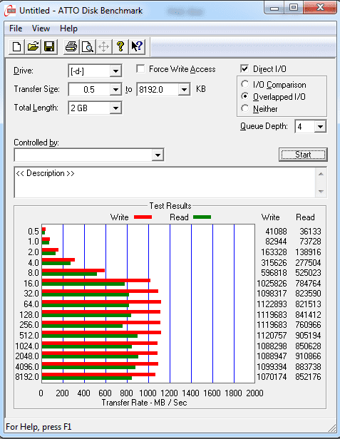

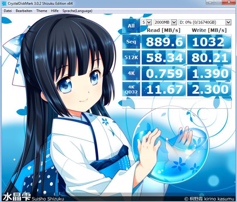

Ich habe mal Atto und CrystalDisk drüberlaufen lassen:
Die Werte für kleine Dateien sind ähnlich wie bei meinem Areca, die sequentiellen mit großen Dateien sind zumindest beim Schreiben um einiges besser. Aber das kann ich leider nicht wirklich real testen, da ich "nur" eine SSD habe, die 550mb/s Read hat. Was ich nicht verstehe ist warum der Write höher als der Read ist, das kann doch eigentlich nicht stimmen oder?

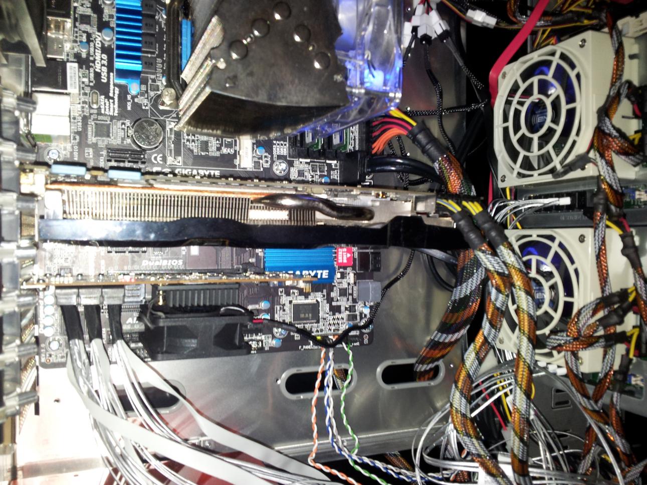

Der Controller an sich wurde ohne das er von einem Lüfter angeblasen wurde, laut Webinterface, 66 Grad warm. Deswegen habe ich provisorisch, so lange ich noch nach einer passenden Lösung dafür suche, einen 120mm Lüfter unterhalb des Controllers aufs Netzteil gestellt, damit wurde der Controller nur noch 41 Grad warm. Also brauche ich nur irgendeine Befestigung damit ich auf den Passivkühlkörper des Adaptec einen kleinen Lüfter platzieren kann.

Ich kopiere derweil trotzdem schon die Daten, leider nur mit knapp 200mb/s. Ich denke das es was mit den PCIe-Lanes zu tun hat. Da ja bei einstecken in den 2ten x16er Slot sich schon der erste x16er Slot für die Grafikkarte von 16 auf 8 Lanes verkleinert, denke ich das wenn man den 3.ten 16er auch belegt, das sich da wieder etwas verändert. Leider ist das ja bei der Mainboardbeschreibung nicht ersichtlich oder steht das irgendwo im Handbuch wie das Verhalten da genau ist?
Am degraded Raid des Adaptec liegt der lowspeed auf jeden fall nicht, ich habe von SSD mit über 450mb/s kopiert. Wenn ich dann nen Benchmark auf dem Areca laufen lasse, dann zeigt er mir lowspeed an. Also kann ja nur am Mainboard dann liegen oder? Ich würde ja probieren die Graka auszubauen und dort den Areca reinsetzen, aber ich will jetzt nicht neustarten, da der Rebuild sonst von vorne anfängt (wenn er überhaupt läuft
