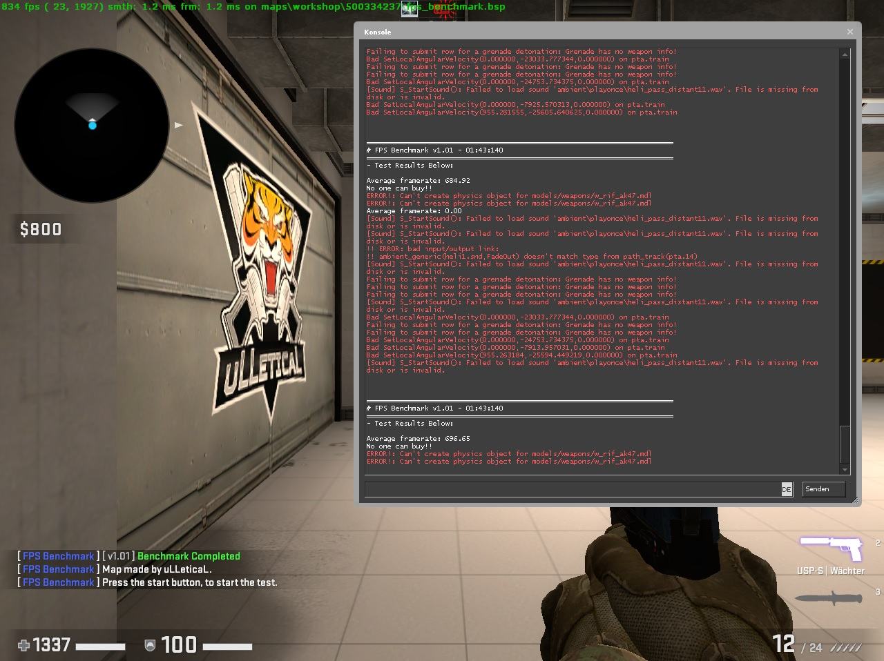

der die FPS im CSGO Benchmark: Anhang anzeigen 491739
oder hier auf der Aimmap
CSGO Ryzen 3000
Jetzt meine Frage: Braucht man wirklich nen Intel ? Hat man mitm Intel überhaupt mehr Leistung ?

Interessant. Darf ich dich einladen zu zwei Benchmarks? Würde gern sehen wie du mit deinem System da abschneidest.
1. https://www.hardwareluxx.de/communi...ike-global-offensive-benchmarkthread.1261202/
2. https://www.hardwareluxx.de/community/threads/rainbow-six-siege-benchmarkthread.1263554/

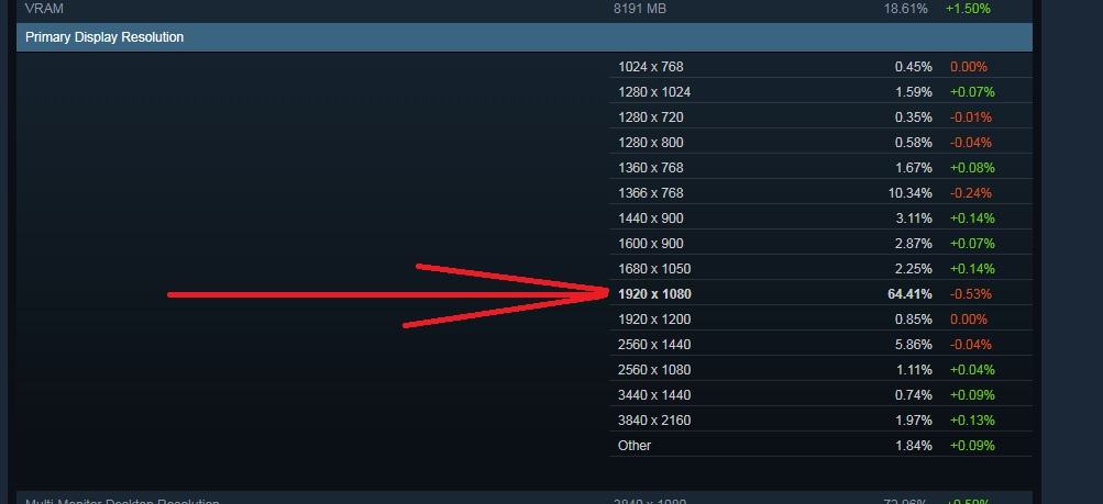

Davon mal ab Gamer zocken in 720p ? Wann ? 2005 ?
Schon immer. Also bevor du dich lächerlich machst, solltest du deinen Horizont erweitern und dir die Steam Statistiken ansehen. Die breite Masse zockt in Auflösungen von 720p bis 1080p. Das ist ein Fakt.
Quelle
"Dabei bleibt auch weiterhin Full HD die am häufigsten genutzte Auflösung mit 64,50 Prozent "
Quelle
Dann zieh ich noch die WQHD und die 4K Gamer ab und bemerke, das Kopfrechnen jetzt nicht deine Stärke ist.

@Simply1337 Rainbow Six hab ich leider nicht und bei dem CSGO Benchmark sollte man alles auf low testen um die CPU Leistung zu vergleichen. Klar verliert eine 2070 gegen eine 2080TI.
Mir ist auch klar das wenn man nen 9900k nimmt, ihn köpft, auf 5.3 ghz oder so oced den Ram richtig einstellt, sowie alles optimiert das man dann wohl noch mehr Leistung rausholen kann. Die Frage ist ob es den Aufwand wert ist und wieviel Leistung man dadurch überhaupt rausholen kann. Der Preis ist natürlich auch so ein Ding xD. Meine CPU + Board kostet ca 260€ ...
Btw mach doch einfach mal den CSGO Benchmark in 1280x960 und alles auf verylow dann kannst du die CPU vergleichen.

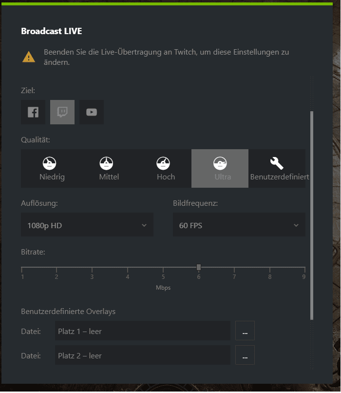

magst mir mal die verwendeten Settings die du genutzt hast verraten bei Nvidia Streaming. Weil meine GPU-Last sank in Wolcen wie gesagt erst von 100% auf 80% nachdem ich die FPS auf 60 festlegte. Was mich halt sehr verwundert, wenn man beim streamer über Turing eine eigene Engine benutzt werden soll. Dann sollte ja demnach theoretisch egal sein, ob ich die FPS cappe oder nicht, laut meinem Verständnis
@def
das ist auch eine Sache die mir auf fiel. Es scheint zwar zu funktionieren, doch wenn ich oben links auf die MSI AB Anzeige achte ist die sehr verwaschen. Da ist so das gegenteil von qualität auf die ich achte. Daher auch die CPU-Upgrade-Überlegung.
@madjim der basteldrang ist bei mir persönlich eher weniger. bin sehr zufrieden, wenn mein PC unterm Tisch genau das macht was ich will und dabei Temperatur-technisch entspannt bleibt bei passender Geräusch-Kulissse. Mag nur meinen 6C gerne ein wenig entlasten und neben meinem Gaming/Streaming auch mal meine Handy-Spiele am PC spielen. Damit ich nicht beim Gamen am PC aufs handy zurückgreifen muss :d
eine M2 hat nicht mal mein aktuellles system und wird maximal das nächste bekommen fürs OS. Hab mir damals nur den Sockel gekauft, weil ich von 4C/4T auf mehr wollte was damals meinem Streaming-Projekt mehr entgegen sprach als für ~ 50€ weniger auf nen 6700k zu setzen.
Sehen EXAKT so aus wie Deine. Ultra-Qualität bei FHD und 60FPS bei 6Mbit. Viel mehr kann man ja gar nicht einstellen^^
Allerdings sehe ich gerade was. Du hast einen VRR-Monitor.
Als ich das Video gemacht hatte, hatte ich noch keinen .. eventuell hängt es damit zusammen. Muss ich doch glatt mal nachtesten :-)

Hab gerade deinem Stream gesehen, hier per Browser und 2x extra: Edge und IE. Hier ausm hatte ich weniger Standbilder als über die normalen Twitch-Seiten.
Was mir auffiel, als ich via Experience streamte stieg mein Delay zum Stream auf 13 - 20 sekunden und du kommst auf 3 Sekunden.
Hab jetzt per Nvidia Systemsteuerung das Game auf 60 gecappt, damit gehts nun auch mit OBS klar. mal schauen wie ich es bei den anderen Games machen kann wie ich es bei Shootern machen werde wo High FPS sich besser spielen als 60.
