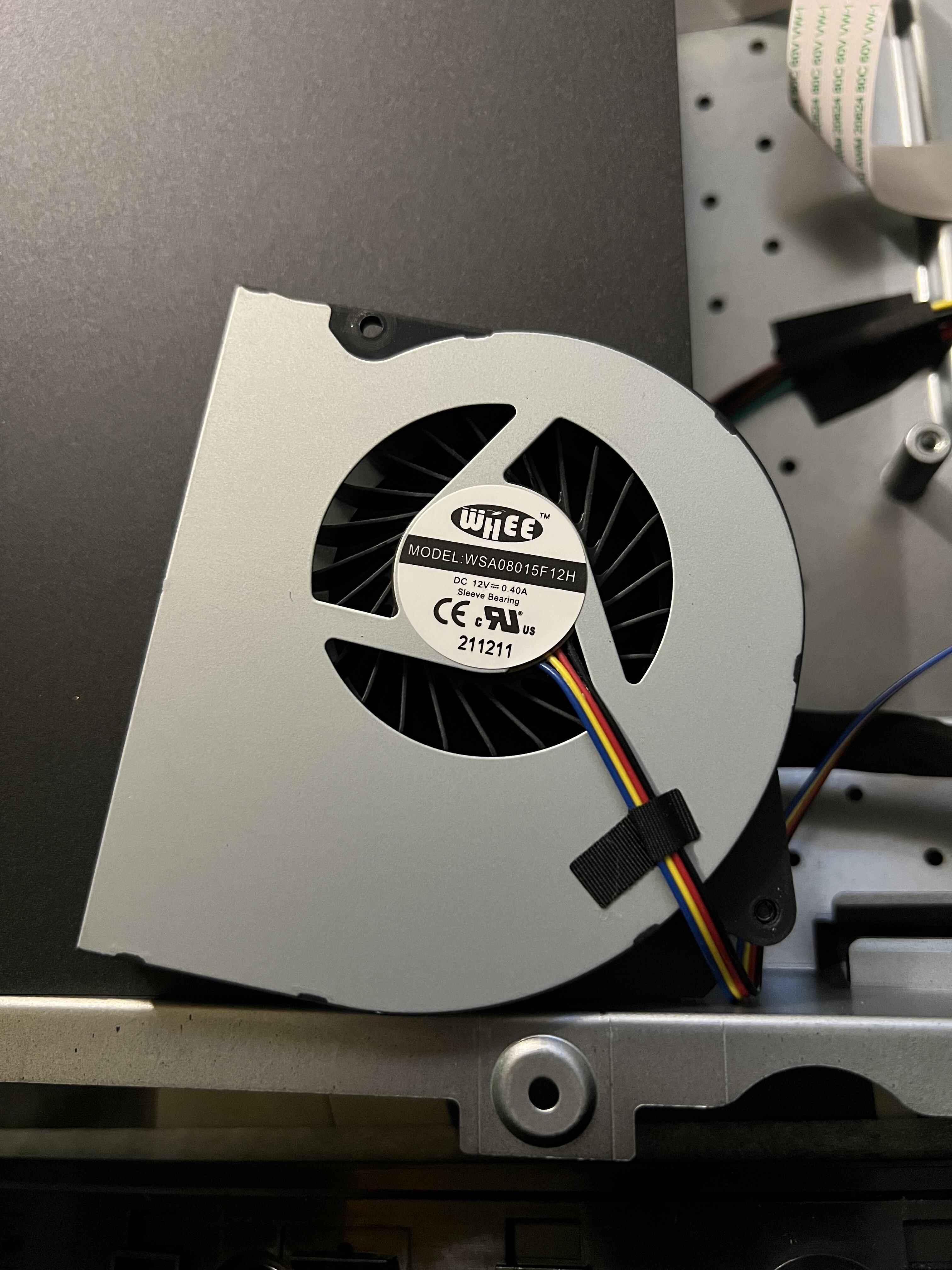

Das hier ist der verbaute Radiallüfter. Wie man sehen kann ist er mit 4,8W angegeben. Ich lag also richtig mit meiner Annahme, dass man von dem Noctua Widerstand Abstand nehmen sollte (wird bis max 2,5W freigegeben). Ich verbaue nun einen DC/DC Converter auf 9V.
Kannst du für die elektrotechnisch unbegabten kurz beschreiben was dieser macht? Der Lüfter bekommt dann dadurch nur noch 9V statt 12V? Falls ja, wären wir dann ja noch immer bei 3,6W und die Noctua-LowNoise weiterhin ungeeignet.
Der mittlere Lüfter geht mir einfach so auf die Eier. Ich würde da am liebsten einfach die Kabel durchschneiden und den Monitor dann einfach wieder zumachen :fresse:
Der reduziert die Spannung durch eine Schaltung statt durch einen Widerstand, kann dadurch mehr ab. Ich habe dahinter jetzt gar keinen Noctua Widerstand verwendet und regle den Lüfter nur über den Step Down Converter. Lasse es jetzt erstmal mit 9V laufen, zur Not könnte man noch weiter runter, aber irgendwann stellt sich dann die Frage was noch gesund ist :fresse:
Für den G-Sync Lüfter ist es jetzt der dieser Gelid geworden, hinter einem Noctua Adapter. Es ist imho das Maximum was man verbauen kann, ein 80mm Lüfter würde vielleicht gerade so noch in die Öffnung des Kühlblocks passen, aber dann hinten mit der Abdeckung kollidieren.
Falls sich jemand auf die Suche nach einem besseren Radiallüfter machen möchte, hier die Maße: 12mm Höhe, 85mm Breite am Luftauslass, Abstand zwischen den Schraubenlöchern ebenfalls 85mm. Also leider ziemlich exotisch, wenn ich das richtig überblicke.

Lässt du die anderen beiden Kabel des Lüfters dann verbunden mit dem Board des Monitors, zwecks PWM? Und dann die zwei Kabel für Spannung lässt du über diesen Step Down Converter laufen? Hast du schon prüfen können ob im Gehäuse dann irgendwo genug Platz ist für den Step Down Converter um den Monitorrückseite wieder raufzumachen?
Und was hältst du von so einem Potentiometer-Drehregler als Alternative?
Oder dem Noctua NA-FC1, weil da steht in der Beschreibung zumindest nichts von dem 2,5W-Limit, nur dass maximale Stromstärke 5A wären.
Gsync-Lüfter:
Dein verlinkter Lüfter ist ja 3pin. Bei deinem ersten Versuch hattest du noch einen PWM genommen + Adapter. Würde der 3pin dann nicht einfach permanent mit voller Drehzahl laufen bzw. mit Noctua-Adaptern dann mit konstanter Geschwindigkeit?
Ich wette genau diesen Lüfter verwenden die in irgendeinem derer Laptops. Aber leider schreibt auf eBay etc. niemand die Größen der Lüfter hin, nur fur welche Laptop-Modelle sie passend sind. Selbst zu den MacBook-Lüftern konnte ich keine Größenangaben finden.
Du hast ja nun einiges getan und soweit ich verstanden habe, läuft es auch. Kannst du uns denn jetzt auch deine Eindrücke vermitteln? Hat sich der der neue Step Down Converter und neue G-Sync Lüfter gelohnt?
mit dem Gelid lüfter bist du zufrieden?
Ich habe durch zufall den ebm Papst 712 F/2L Lüfter erhalten. Ich bin überrascht wie schlecht ein 30€ Lüfter sein kann:
Ja bin mit dem Gelid zufrieden. Das Lager klackert nicht, brummt nur leicht. Bei 12V ist er natürlich zu laut, aber mit dem Noctua Widerstand ist er aus dem Gehäuse nicht mehr herauszuhören.
Danke für den Hinweis mit dem Papst, der hätte als nächstes auf meiner Probierliste gestanden :fresse: Ist ja gruselig das Lager.
Gsync-Lüfter:
Richtig, der läuft jetzt mit konstanter Geschwindigkeit. Was aber kein Nachteil ist, s.o.
Gehäuselüfter:
Ja den Radiallüfter lasse ich weiter vom Monitor geregelt laufen, denn der bremst den tatsächlich sogar im Normalbetrieb noch gut ein. Da Maximaldrehzahl von dem Teil ist abartig, kommt einer Turbine gleich. Würde man die PWM Leitung kappen, müsste man für einen akzeptablen Betrieb wahrscheinlich runter auf 4V oder so. Da wüsste ich jetzt gar nicht, ob der da überhaupt noch anläuft. Die Anlaufspannung habe ich jetzt leider nicht getestet.
Der Converter findet im Metallkäfig problemlos Platz zwischen Mainboard und Netzteil, das ist gar kein Thema. Einen Poti könnte man da sicherlich auch platzieren, kommt ja letztlich das gleiche bei raus. Allerdings sehe ich darin keinen Vorteil, man will ja Spannung ja später nicht mehr ändern. Oder hattest du die Idee, den Poti aus dem Gehäuse heraus zu führen? Dafür müsste man das Gehäuse leider anbohren, aber wenn dir die Garantie egal ist, kann ich mir das vorstellen.
Tatsächlich bin ich ich jetzt recht zufrieden. Der G-Sync Lüfter war ja schon nach der ersten OP nicht mehr zu hören, der zweite Wechsel sollte nun die Kühlung verbessern. Der Radiallüfter ist nach mehreren Stunden HDR Betrieb immer noch zu hören, aber sanfter. Damit kann ich leben, werde es so lassen und die Spannung nicht noch weiter reduzieren.

Hab jetzt alle Teile bestellt um beide Lüfter zu modden und werde mich der Sache die Woche mal annehmen.
Bin der Empfehlung und Erfahrung von L0rd_Helmchen gefolgt und nehme für den Gsync-Lüfter als Ersatz den Gelid Silent 7 (70mm) in Kombination mit dem Phobya PWM-VGA Adapter und den Noctua LowNoise-Adaptern; für den Hauptlüfter habe ich den gleichen Step-Down Converter bestellt, womit ich dann den Lüfter auf das Minimum möglichste schalten möchte (ich hasse diesen Lüfter einfach so sehr).
