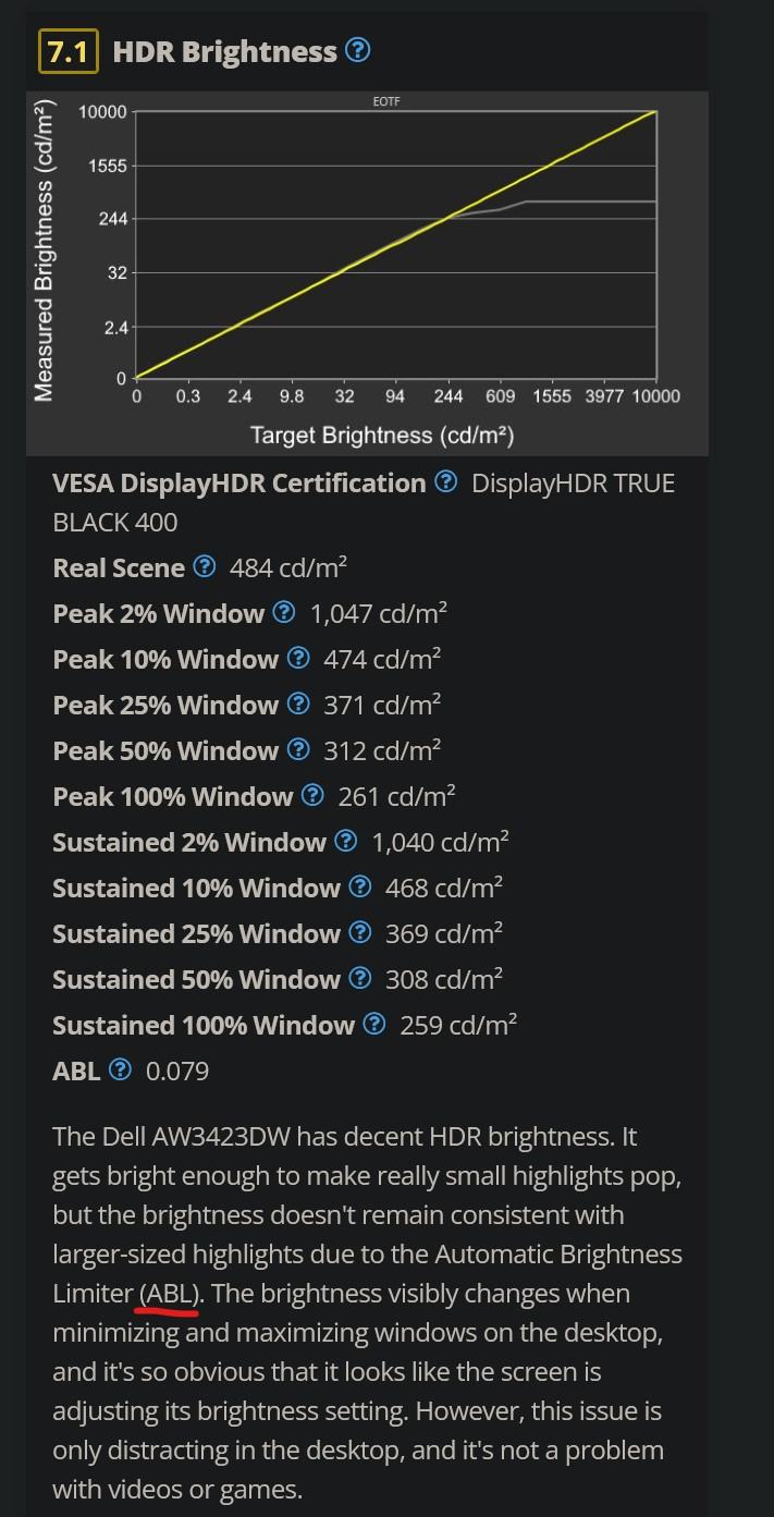

ABL is ein Burn In Sicherheits Feature welches alles OLEDs und QD OLEDs haben egal von ob 2019 oder von 2022
Ein Indiz dafür is doch die Helleigkeits Kurve die ich doch dauernt von verschiedenen Geräten poste 0-100 % Fläche
Hier die Kurve vom Alienware : ( je höher der Helligkeitsfächenanteil ( ist in % angegeben ) desto stärker dimmt das ABL das Bild ab und genau das is eben das nervige an OLED und QD OLED )
Ganz Frisch von RTINGS : ( achte darauf wie die Nits also die Helligkeit runtergeht je mehr Helle Fläche in % auf dem Bild vorhanden ist )

Und natürlich haben auch LG TVs immernoch ABL :
Der LG C2 OLED von 2022 :
Nimmt somit eine Sonne 25 % des Bildes ein stehen einem Maximal dann nur noch so 400 Nits zu verfügung da das ABL bis dahin runterdimmt und man somit nich mehr die bis zu 1000 Nits zur verfügung hat
sondern nur noch maximal 400 die Sonne is dann 400 Nits und für den Rest bleibt dann nich mehr viel über ... das is genau mein Problem was ich schon seit ewigkeiten beschreibe.

Aus dem Bild was ich eben gepostet hatte :
HDR 1000 Mode : ( 1047 - 261 Nits ) ---------------------------------HDR 400 Mode : ( da der Peak bei 471 Nits abgeschnitten wird merkt man das ABL halt da nich so stark ... 471 - 292 Nits )

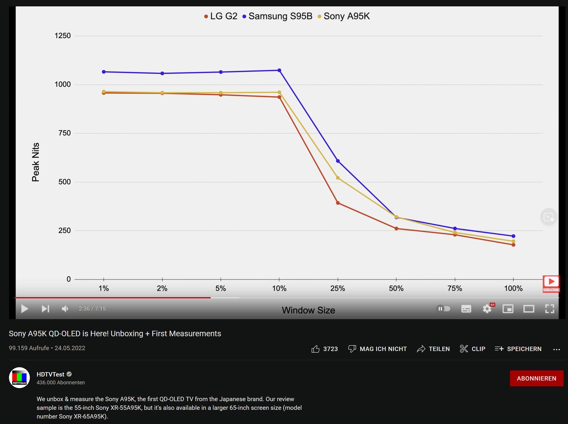

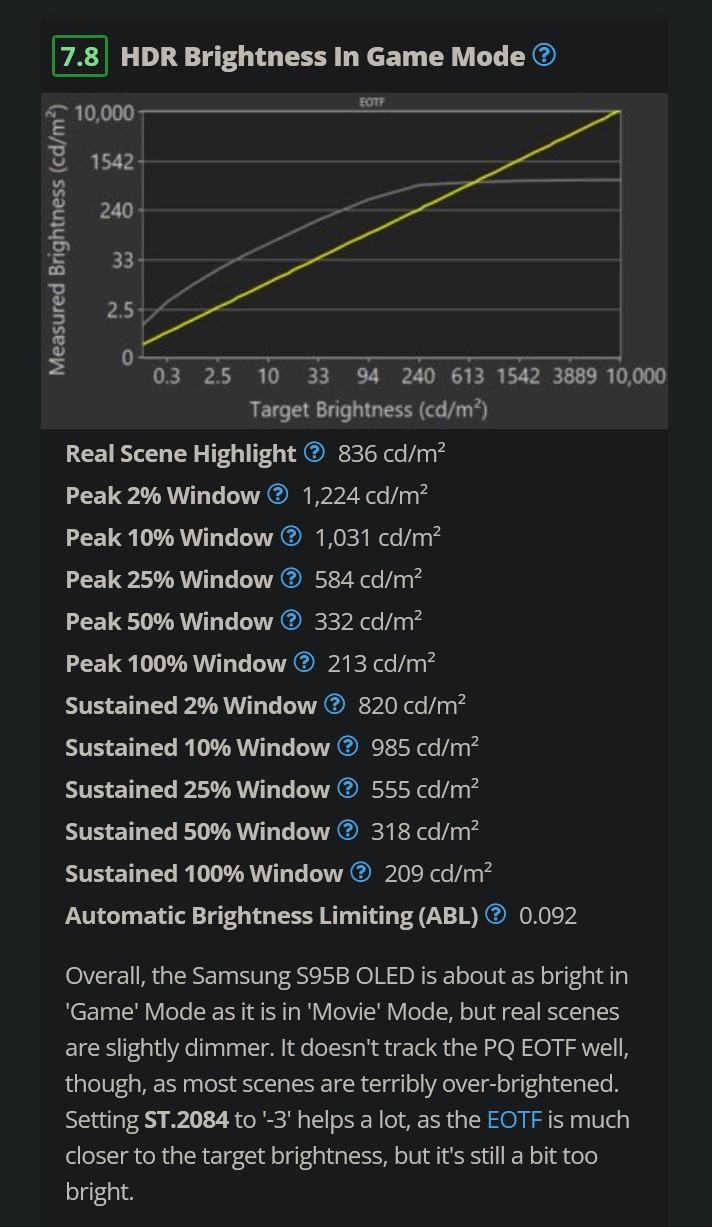

A95K und S95B sind QD OLEDs :
Naja aber bei SDR Slider auf 0 is das ja eh wieder alles anders da limitiert man ja dann Manuell die Nits in SDR runter

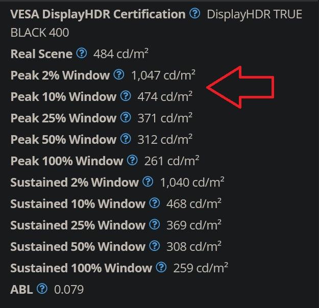

Ansonsten halt auf das Rot markierte achten was ich eben nochmal eingefügt hatte was RTINGS geschrieben hat

jup das is klar .. hatte ich ja schon was dazu gesagt und das sieht man ja auch an den Tabellen die ich gepostet hatte
HDR 1000 Mode umfasst 1047 - 261 Nits und der HDR 400 Mode umfasst 471 - 292 Nits .. ein Drop von 471 Nits auf 292 Nits merkt man auch nich sonderlich anders als eben ein Drop von 1047 nits auf 261 Nits
bzw eben ein Drop von 2 % mit 1047 Nits auf 10 % mit 474 Nits was eben ein Drop von knapp 600 Nits is den merkt man auf jedenfall is halt Ultra Agressiv gewählt von Alienware
Nur sollte das mit SDR Slider auf 0 eben nich so auffallen da man dann Manuell auf 80 Nits in SDR Limitiert
Mein Problem

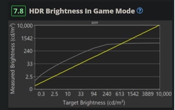

Das sehe ich anders als rtings, denn das verhalten in Spielen ist auch suboptimal, alleine schon der geringere Verbrauch als im HDR400 Modus bei gleicher Szene, zeigt das Potential ungenutzt bleibt.

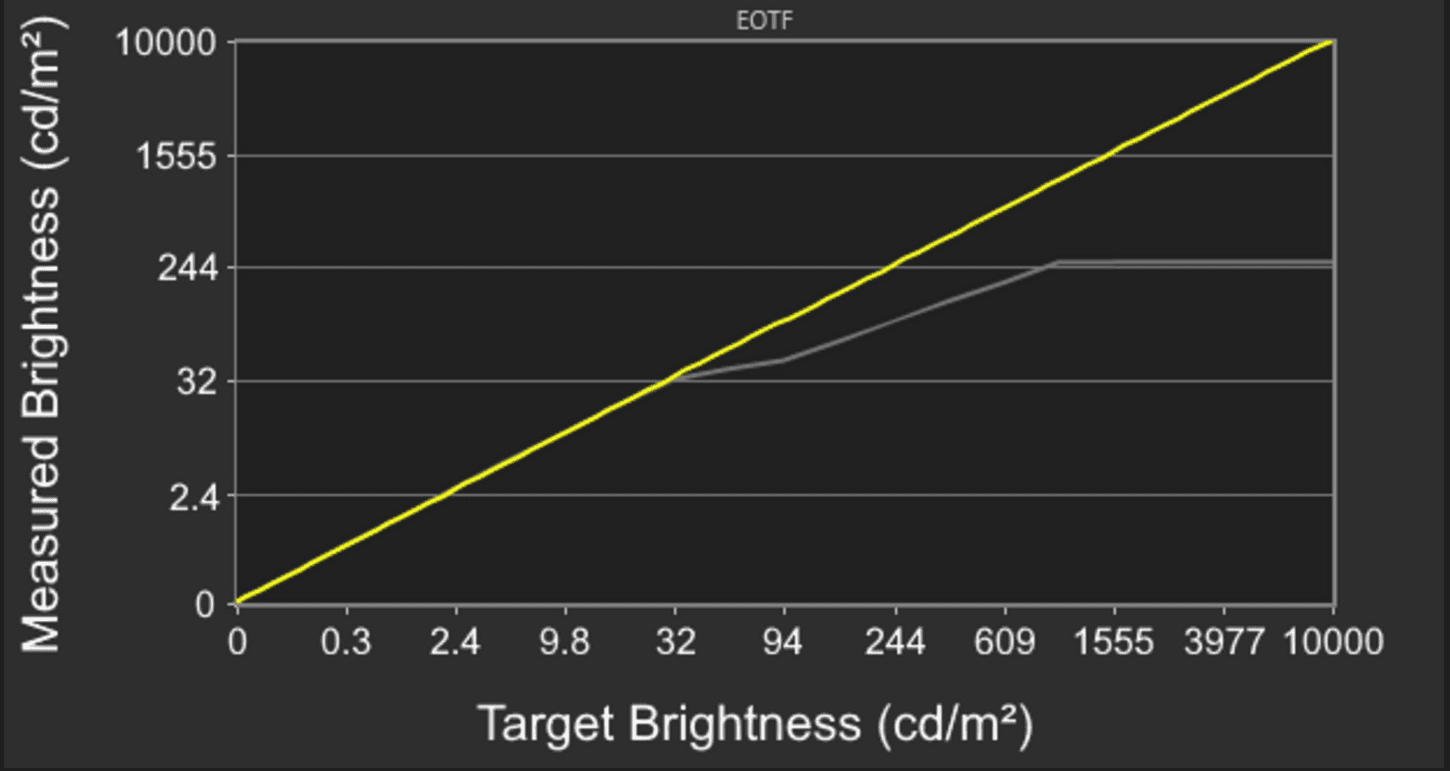

Hier bei EOTF 100% im HDR 1000 modus
Die maximale Helligkeit von 244nits erhält man erst, wenn das Quellmaterial nach ~600nits verlangt.

Das is sone Tone Mapping Geschichte
Aber zumindest versteh ich was du damit meinst ... man erreicht 244 Nits erst wenn zb ein Objekt auftaucht zb eben eine Sonne die eigentlich mit 600 Nits leuchten sollte.
Und ein Objekt was mit 244 nits leuchten sollte wird nur mit etwa 130 Nits dargestellt ( schwer zu schätzen bei dieser Skallierung die man auf deinem Bild sieht )

Mit dem SDR-Slider kann man aber zeigen wie das tone-mapping vom Monitor läuft - der kriegt von windows ja die daten im HDR-Format und setzt das dann mit seiner EOTF-Kurve um, und da hält sich der Monitor bei Vollfläche nur bis 32nits an das Ideal.
Ja das kann man auch gut an deinem Bild erkennen ... ab 32 Nits gehts abwärts mit der Akkuraten Darstellung aber anders als beim S95B QD OLED der zu hell wird wird der Alienware zu dunkel
bei deinem Bild... Aber klar .. deine Messung is ja dann mit SDR Slider 0 ( 80 Nits ) schätze ich mal .. das hat RTINGS ja nich gemacht
Die Frage is halt woran das liegt .. vielleicht am SDR Slider das der eben was durcheinander bringt oder am Alienware bzw dessen Tone Mapping .. aber du drosselts ja mit Slider auf 0 eben auch eigentlich

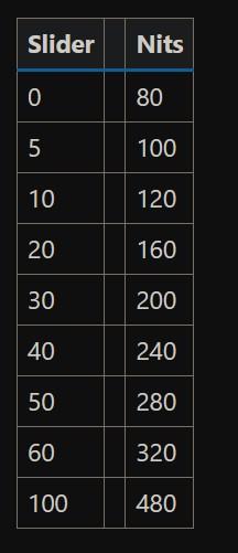

Manuell das SDR auf max 80 Nits ... du müsstest dann eigentlich auf so 41 % mit dem Windows SDR Slider gehen damit du die 244 Nits auch akkurat darstelle kannst.
Bei mir steht der Slider auf 5-15 je nachdem ob ich grad DTM nutze oder HGIG ... so könnte man dann auch wenn man denn wollte HDR 24/7 auch am OLED anlassen ohne das die OLEDs darunter leiden und SDR wird dann auch Korrekt dargestellt wenn man sich SDR Material im HDR Mode anschaut

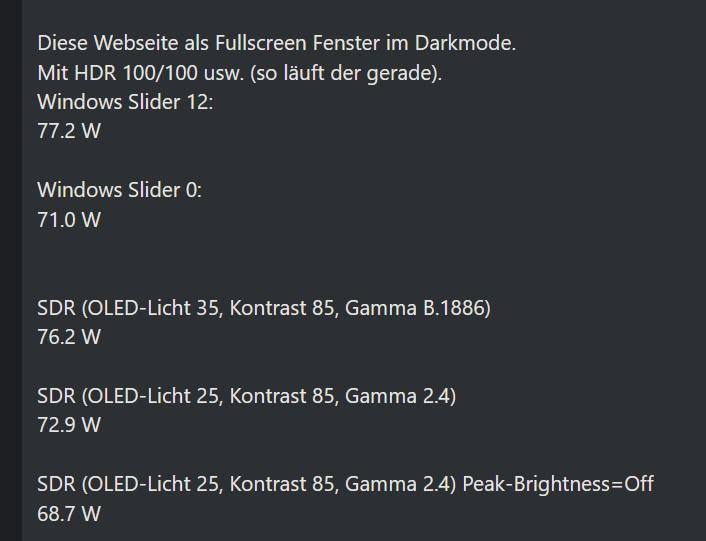

Also was ich nun mitbekommen habe willst du möglichst wenig Watt verbrauchen und was Helligkeit angeht auch möglichst tief gehen damit du dann halt auch wenig Watt verbrauchst aber HDR halt 24/7
anlassen .. Du siehst das alles also aus nem anderem Blickwinkel... denke mal daher hatten wir damals auch mal kurz stress mit einander ... da mir verbrauch realtiv egal is dafür HDR Helligkeit umso wichtiger :-)
und bei dir ist das andersrum
Was so Strom verbrauch angeht hatten wir damals im LG Thread auch mal einen der den verbrauch gemessen hat mit Slider Optionen aber für nen 77" OLED.
Da hat er halt HDR + Slider mit SDR vergleichen .. vielleicht kannst du dir damit was für den Alienware ableiten :
Ne, wir hatten noch keinen Stress, und ich wollte das mit dem Verbrauch nur mal berichten.
Wenn es nach mir ginge, könnte er ruhig 100W in HDR verbrauchen, und ABL nur für alles was darüber hinausgeht anwerfen.
