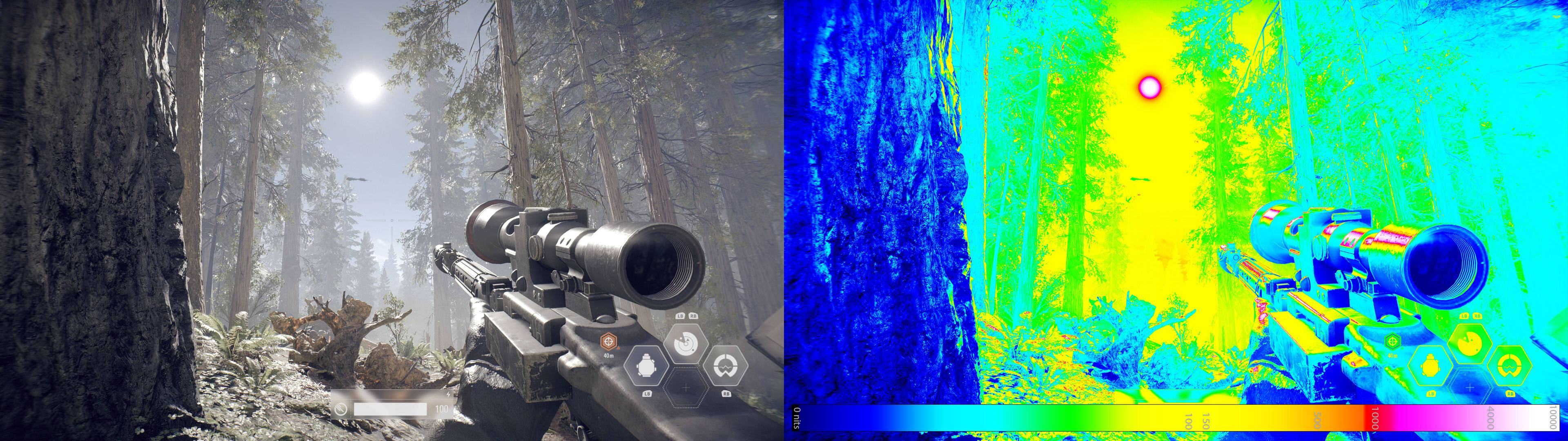

Und Clipping is einfach nur das ein Objekt zu hell dargestellt wird bzw ausserhalb der Range des Anzeigegerätes und dann abfällt in dem Bereich der unter dem
helsten Bereich liegt und dann gehen Textur Helligkeits Details verloren bzw die oberen Helligkeitsabstufungen aber auch da macht die GPU eben nix sondern eher das Anzeigegerät
Und um Clipping zu vermeiden sollte man sein Anzeigen Gerät kalibrieren ( mit CRU bzw Win 11 HDR Calibration ) .. aber das weisst du ja das hatten wir ja damals alles schon im CB Thread besprochen

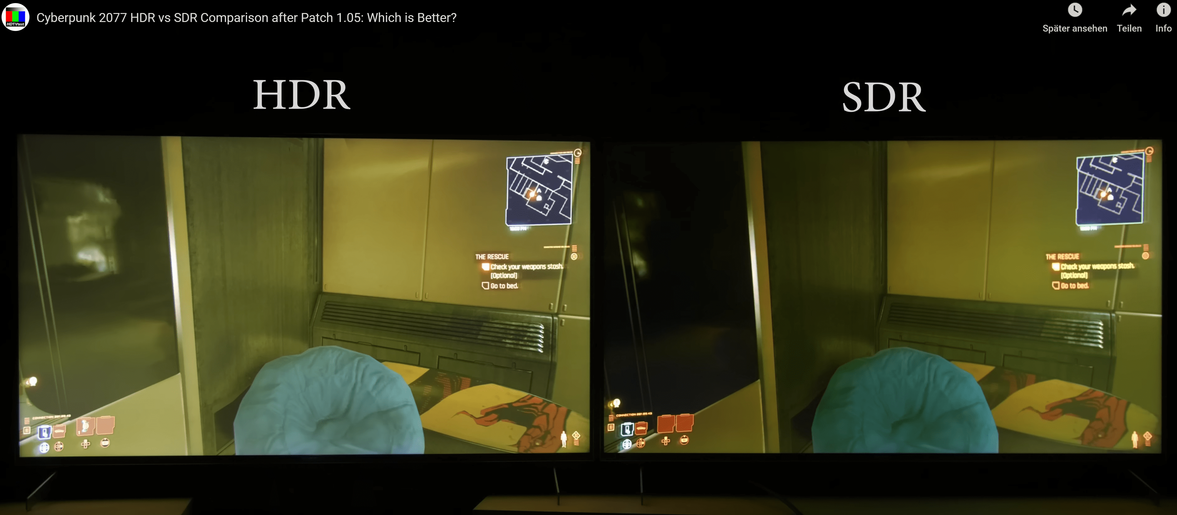

Irgendwas muss bei mir nicht stimmen. Wollte heute Mal das HDR in Cyberpunk ausprobieren.
Bin aber schon bei den Einstellungen gescheitert.
Sobald ich über 500 nits gehe überstrahlen die Highlights viel zu krass. Ich weiß jetzt nicht ob etwas am Monitor, in Windows oder im Game falsch eingestellt ist. :/
Jemand paar Tipps zum DWF mit Cyberpunk und was man mit HDR 1000 einstellen sollte?
Es liegt weder am Monitor noch an Windows .. das Game hat einfach ne schlechte HDR Portierung bekommen ähnlich wie damals zb Red Dead 2 schon
es wurde zwar mit dem Patch 1.3 oder so um den dreh besser beim HDR aber es ist immernoch ne schlechte umsetzung wo auch das Schwarz viel zu hell dargestellt wird
Es werden also nich nur Highlights betont sondern das ganze Bild also auch dunkle Ecken usw wird einfach nur heller was aber nich der Sinn von HDR is
Bei HDR bleiben dunkle stellen dunkel aber helle werden betont das is aber nich der Fall bei Cyperpunk da wird halt alles einfach nur heller
Hier sieht man zb gut wie das schwarz aufgehellt wird in HDR .. aber das sieht man auch bei den anderen beiden Videos oben von Vincent
