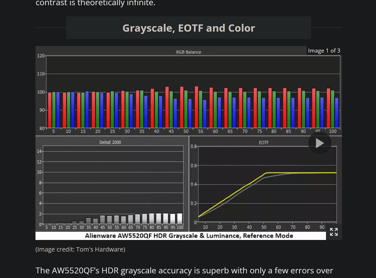

Der "Alienware 55" 4K OLED Monitor AW5520QF" war 2019 .. RTINGS hat den leider nich im Test gehabt
Bei dem wars auch nich perfekt .. der hatte Helligkeits Undershoot statt Overshoot :
Nach dem ersten Update ist das etwas besser geworden, aber immer noch weit weg von "korrekt"

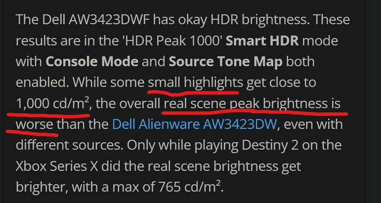

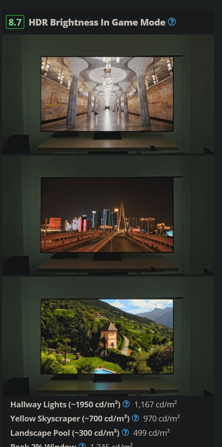

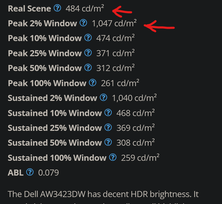

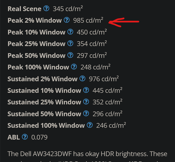

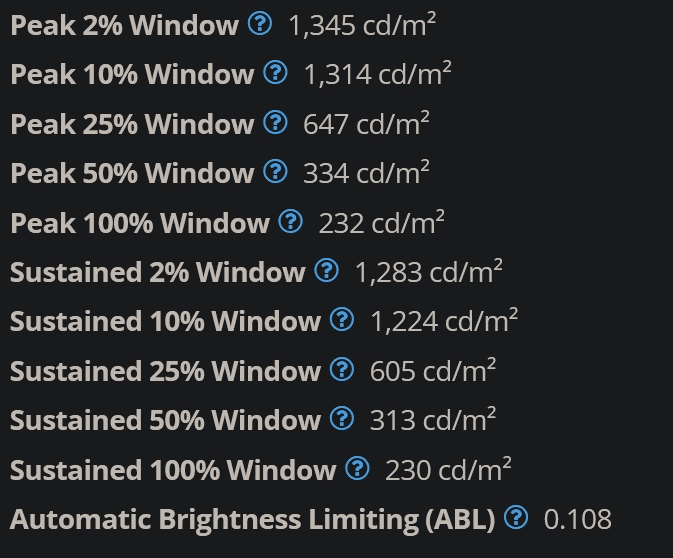

500 Nits ? ... Beide kommen auf realen 1000 Nits bei 2 % Fenstergröße ohne zu Fummeln ...
und ich höre grade auch zum erstem mal das man mit CRU die EOTF Kurve überschreiben kann .. wie soll das den gehen bei CRU ?

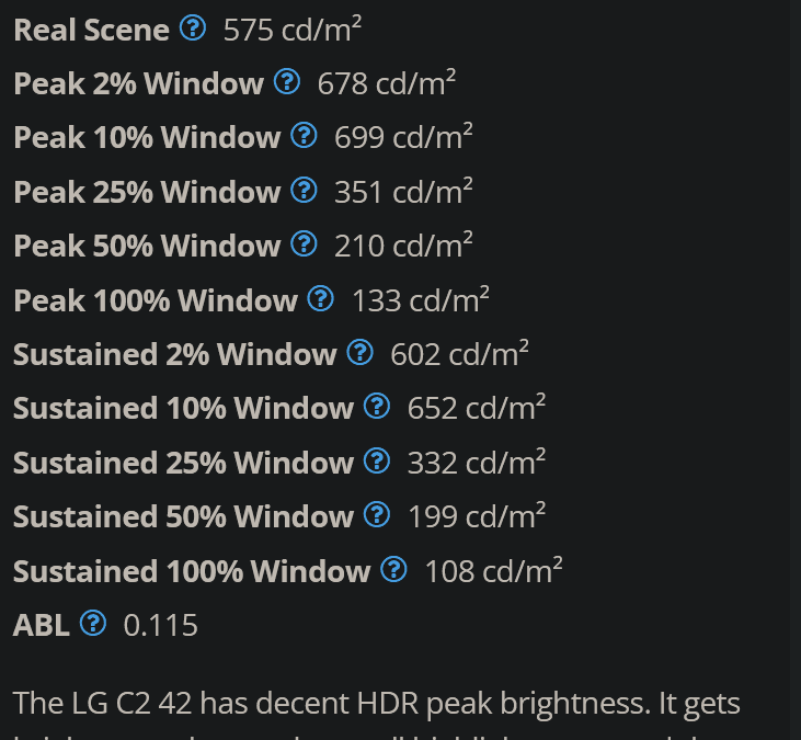

Hab mal ein LG 42" C2 OLED dazu gepackt zum besseren Vergleich .. man muss halt auch bedenken das die Alienwares bei 10 % Fenstergröße schon arg abdunkeln im gegensatz
zu anderen QD-OLED / OLED Geräten die erst ab 25 % Fenstergröße dimmen was natürlich dann auch auf die Real Scene ( welche auch immer das gewesen ist ) einfluss hat ...
Die 1000 Nits bei einer Real Scene würden beide Alienwares nur hinbekommen wenn sie ne Real Scene nehmen mit einem HDR Highlight was 2 % des Bildes Groß ist aber über 2 %
schaffen beide Geräte keine 1000 Nits mehr .. ABL halt ... welches hier halt schon ab 10 % eingreift statt erst ab 25 % Fenstergröße
leider nutzen sie bei RTINGS bei den PC Monitoren Tests wohl noch das Alte Video womit sie die Real Scene messen bei den TVs sind sie ja auf 3 neue Scene umgestiegen die sie messen :
Hier mal der 2023er Samsung S95C QD-OLED TV mit den 3 neuen Real Scenen : ( Weisse Hallen Lichter , Gelb leuchtender Wolkenkratzer in der mitte , Hellblauer Pool unten )

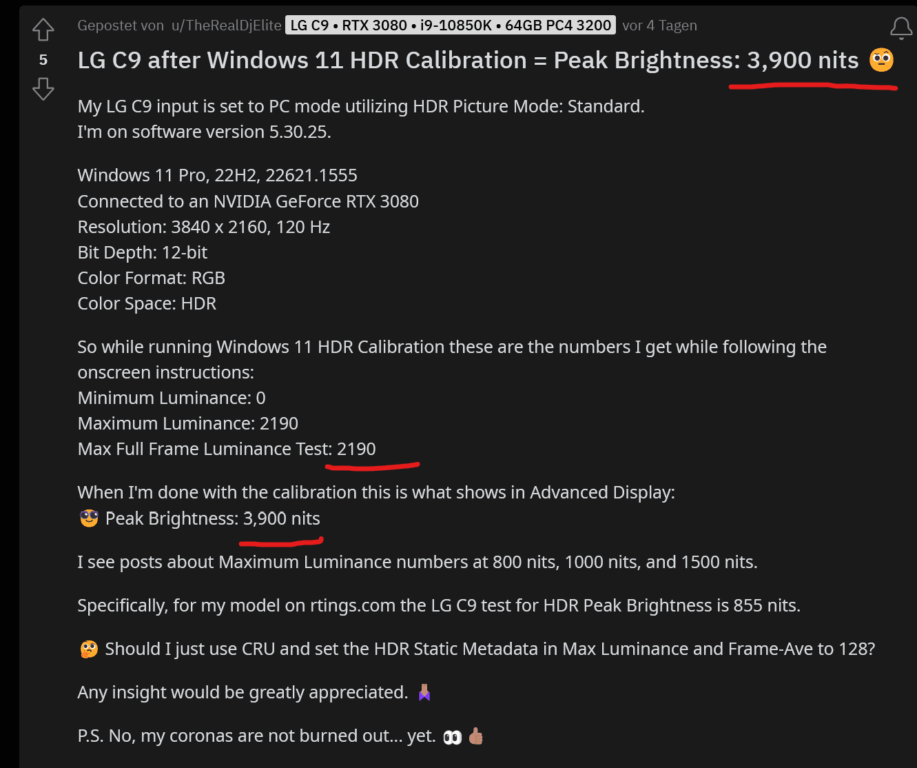

Du meinst die Win11 HDR Clibration app ? Die Funktioniert bei mir seit November oder Dezember nich mehr richtig .. bei meinem 800 Nit LG OLED muss ich da teils auf 1500 - 2000 Nit gehen damit er clipped ..
egal ob DTM on oder off oder HGIG obwohl er ab 800 Nits schon clippen sollte ... zu Release der App im September war noch alles ok aber dann kamm ein Win 11 Update im November oder Dezember seit dem isses bei mir Buggy und wurde bis Heute immernoch nich gefixxt ... er fällt auch immer nach 1-3 PC neustarts wieder auf das Standart Profil zurück. ... selbiges liest man auch auf Reddit is bei mir also kein Einzelfall.
Also auf die Win 11 HDR Calibration App kann man sich da eigentlich nich wirklich verlassen momentan da würd ich weiterhin zur alten CRU Methode raten und die Lumi Werte Manuell eingebe :

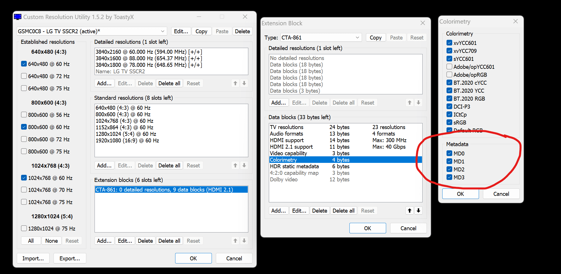

Für mein 48CX :
In CRU kannst du die HDR Metadata ändern.
Hmm okay ... also man kann dort ein paar harken setzen bei den Metadaten aber wo kann man diese Metadaten dort ändern / anpassen bzw die EOTF deines Gerätes ??
Man kann soweit mir bekannt die EOTF nur mithilfe von Kalibrierung etwas anpassen und damit meine ich nun nich die Win 11 HDR Kalibrierung sondern halt richtige Kalibrierungs Hardware und Software
( Calman und son Zeugs ) nicht aber per CRU in dem man da mal easy die 4 Harken bei CRU anmacht

Da würde ich halt eher die Nits Manuell bei CRU eingeben ( zb 128 bei Max Lumi und Max Frame AVG für 800 Nits sowie bei Min Lumi leer lassen . für eure 1000 Nits müsst ihr mal schauen welche Zahl da passt vielleicht 170 oder so um den dreh ) und dann mit dem VESA HDR Tool das Clipping gegenchecken .. sprich die alte Methode nutzen die is aktuell noch zuverlässiger als die Buggy Win 11 HDR Calibration App

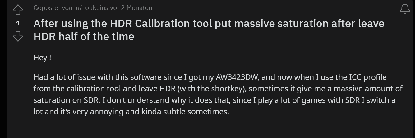

Die ist bei dir buggy, das ist kein allgemeines Problem.

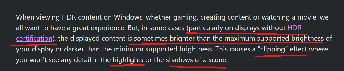

Hmm okay wenn du das sagst :ROFLMAO: ...... Nur um mal ein paar zu nennen :

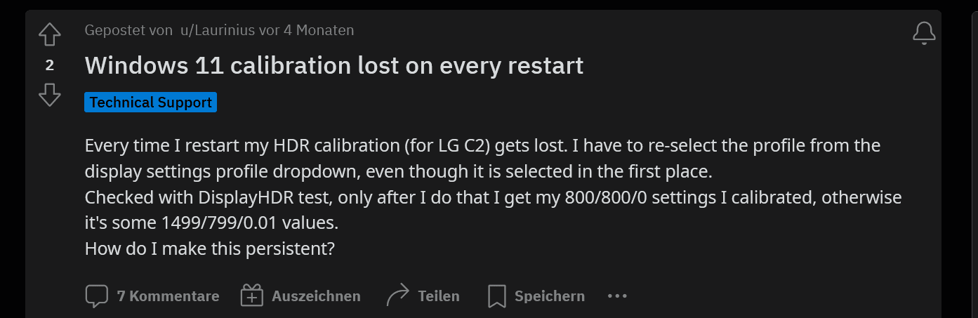

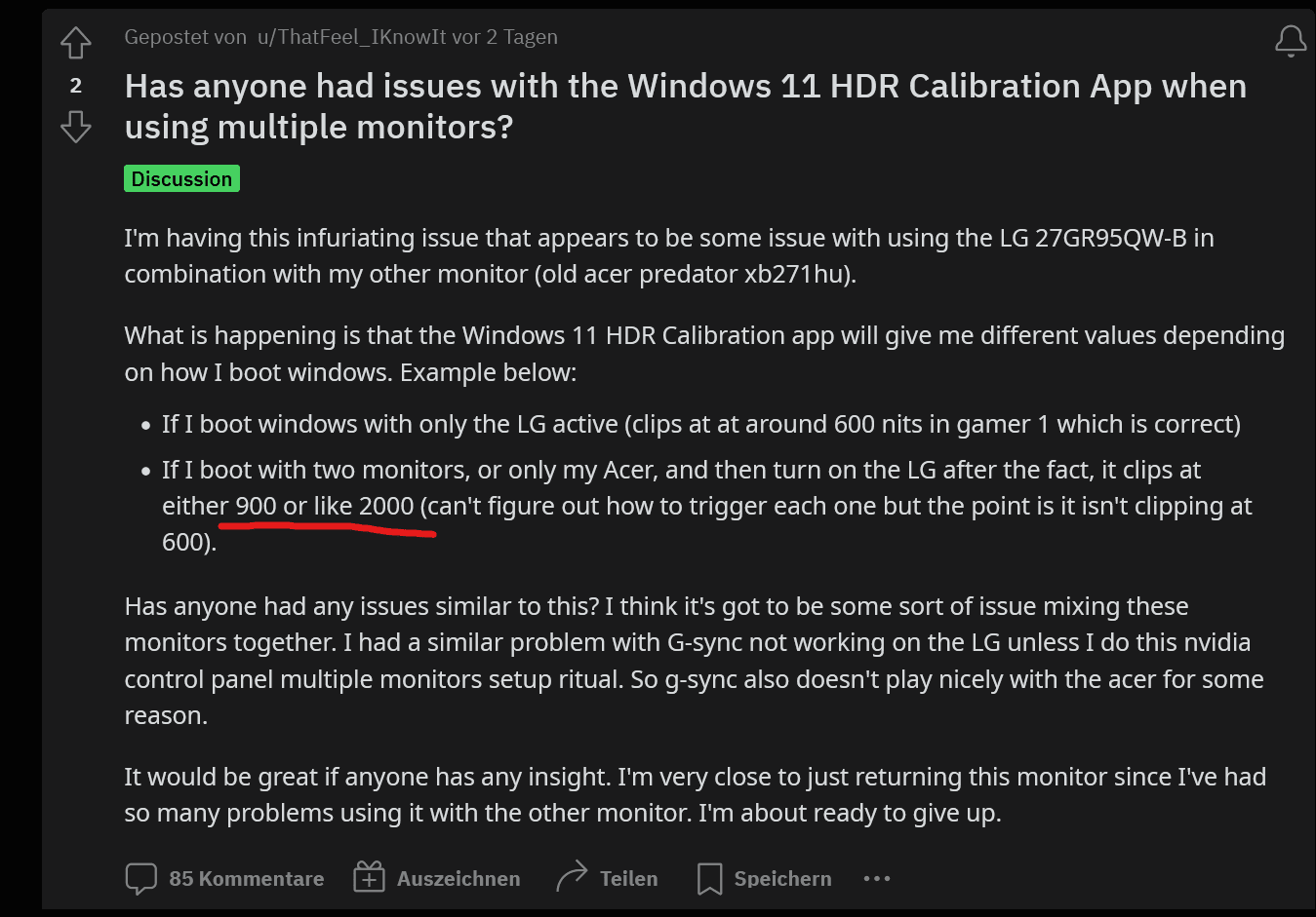

Gibt halt unterschiedliche Probs mit der Win 11 HDR Calibration App :
1. Falsches Clipping
2. zu starke Farben
3. Kalibrierung wieder zurück auf Standart nach einem PC Neustart
... mag aber sein dass das nur auf Geräte ohne HDR Zertifizierung zutrifft wie eben zb die LG OLEDs wobei bei den beispielenn oben auch ein Alienware dabei is
jedenfalls bin ich da nich allein wie du sehen kannst auch wenn du das hier so hinstellen wolltest warum auch immer
ich empfehle daher weiterhin die alte CRU Methode mit dem VESA HDR Tool zu nutzen statt der Win 11 HDR Calibration App
Werde mit dir auch nicht darüber diskutieren ob der CRU fix funktioniert oder nicht
da gibts auch nichts mehr zu Diskutieren ... sollte klar sein das CRU nich mal eben easy Peasy die Unakkurate Helligkeits Overshoot EOTF Kurve des DWF akkurater machen kann in dem man die 4 Harken bei Metadata anschaltet dafür brauch es entweder Kalibrierungs Hard sowie Software mit der man versuchen kann die EOTF Kurve wieder akkurater zu kalibrieren oder eben eine Firmware von Alienware / Dell die das Problem angeht

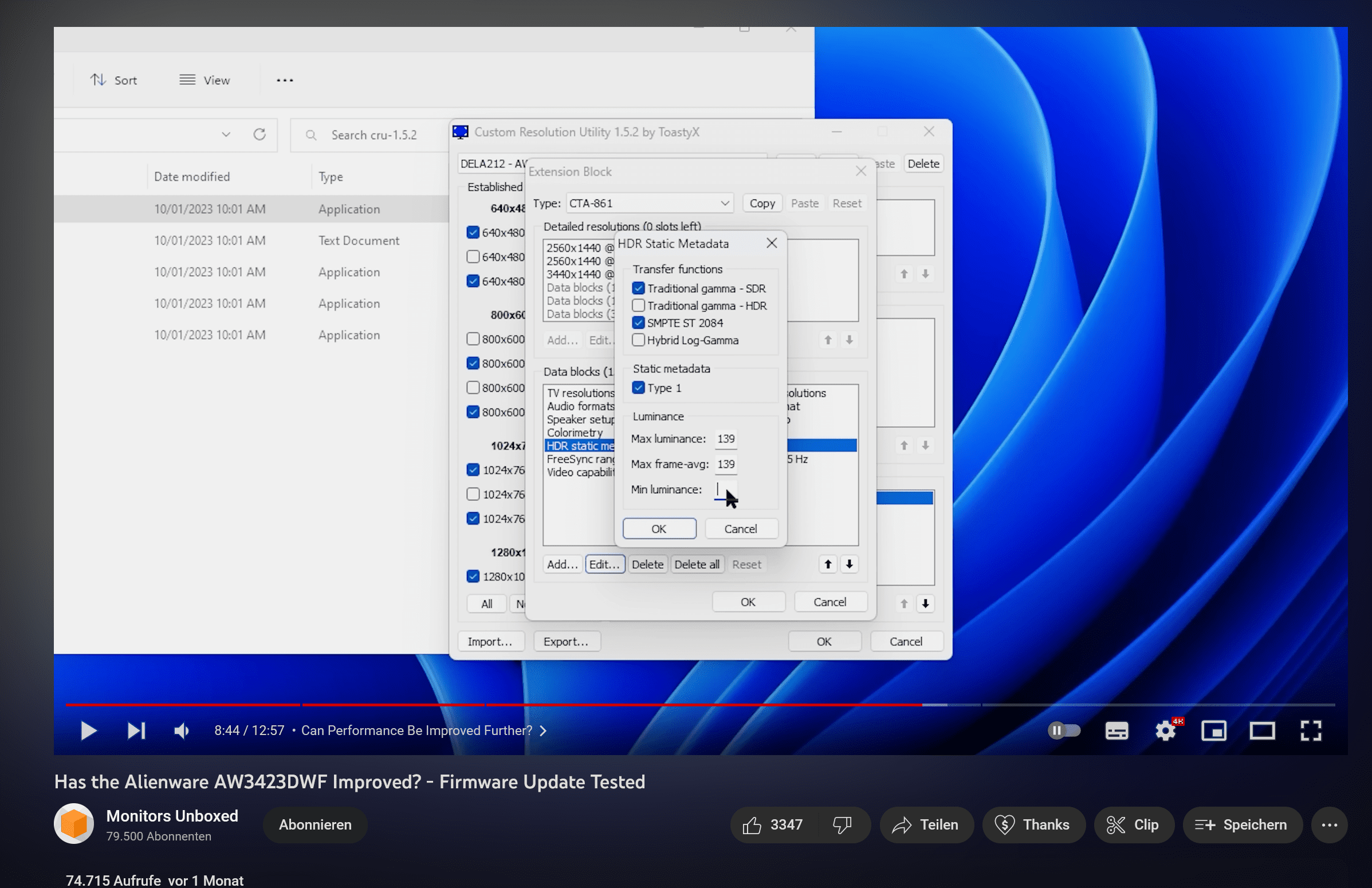

Der CRU fix ist placebo. Monitor unboxed hat es getestet. Es verändern sich zwar irgendwelche Zahlen in der App aber die realen gemessenen Werte zeigen keinerlei Unterschied.
Nunja .... mit den Lumi Werten kann man auch eine overshoot EOTF Kurve nich fixen das sollte klar sein .... die Lumi Werte sind dafür damit helle hdR highlights nich Clippen bzw damit Windows weiss wieviel Max Nits und Min Nits das Gerät hat aber nich um die EOTF kurve akkurat zu machen das hatte ich ja auch Gestern schonmal angedeutet in meinem Post 7.956
Placebo sind diese Werte bei CRU jedenfalls nicht die werden schon übernommen und kann man zb mit dem VESA HDR Tool gegenchecken wie gesagt
Das is halt die alte Methode die man genommen hatte bevor die Win 11 Calibration App rauskamm im September 2022 die nun aber buggy is wie gesagt ... und bei einem LG OLED hat die alte CRU Methode jedenfalls einfluss auf das HDR Highlight Clipping im Max Nit Bereich also im Bereich 800 Nit da Windows die LG OLEDs von Haus aus Statt mit 800 Nit leider mit 1499 Nits erkennt ( Default Wert ) was zu HDR Highlight Clipping führt gibt man bei CRU die 128 ein erkennt Windows den OLED dann korrekt mit 800 Nits und das HDR Highlight Clipping im Bereich 800 Nit ( Max Nit Bereich ) is weg wenn man sich dann das Test Pattern im VESA HDR Tool anschaut ...

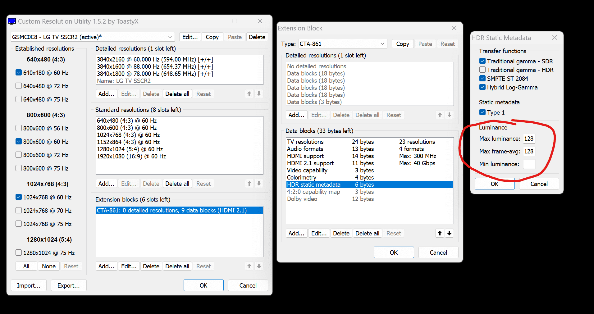

Aber ne Helligkeits Overshoot EOTF Kurve ( Die der DWF ja hat ) kann man damit halt nich fixen wie gestern schon gesagt

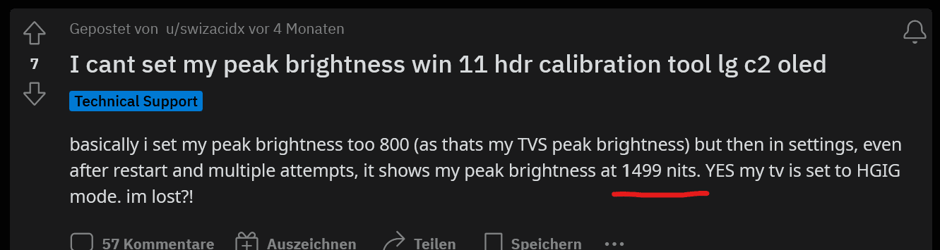

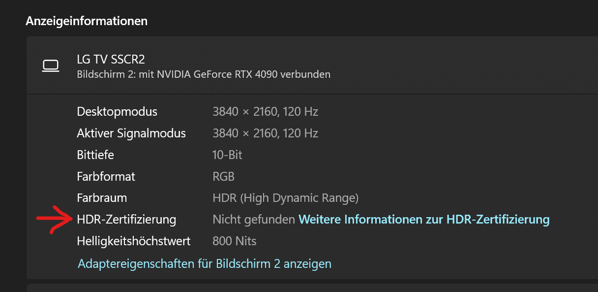

Ich mach das bei meinem LG OLED zb so wie mans oben im Bild sieht nur das ich halt dort 128 eingebe für 800 Nits was ich ja auach schon hier Gestern erwänhte da ein LG OLED sonst von Windows mit
falschen 1499 Nits geführt wird da die LG OLEDs kein HDR Zertifikat haben ( zb HDR 400 , 600 , 1000 ) und das führt dann zum HDR Highlight Clippen da er dann daavon ausgeht dass das Gerät 1499 Nits kann
was es aber nich kann sondernn halt nur 800 Nits

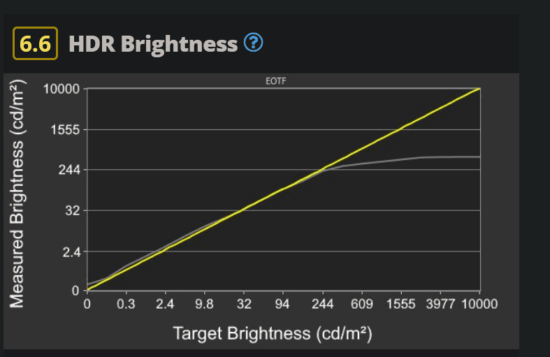

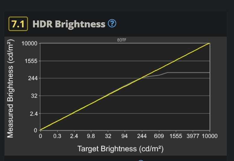

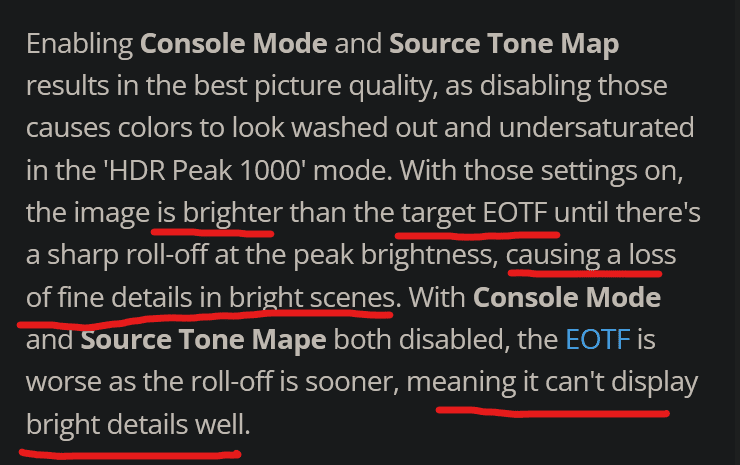

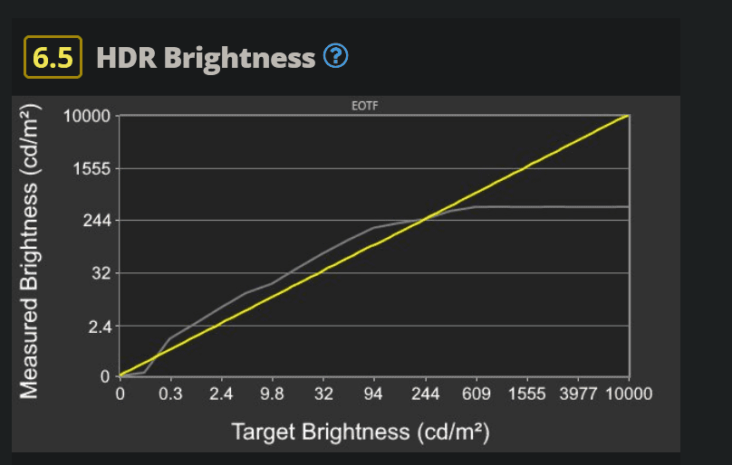

Der G8 is bei der EOTF auch Akkurater also ähnlich dem DW .. Sprich der G8 is dort was die EOTF angeht besser als der DWF
Die Graue Linie sollte Deckungsgleich zur gelben sein bis der Roll Off Punkt erreicht ist was bei diesen Geräten etwas oberhalb von 244 der Fall is
Ist die Graue Linie unterhalb der Gelben = Helligkeits Undershoot ( Abgesehen vom Roll Off Punkt ) = Das Gesamte Bild wird dunkler dargestellt als eigentlich gedacht
.. is die Graue Linie höher als die Gelbe = Helligkeits Overshoot = Das Gesamte Bild wird überhellt dargestellt = Schwarzwert leidet und Objkete in der Spielwelt Clippen Früher als es sein sollte
man verliert also Helligkeits Textur Details und das Gesamt Bild wirkt halt leicht überhellt

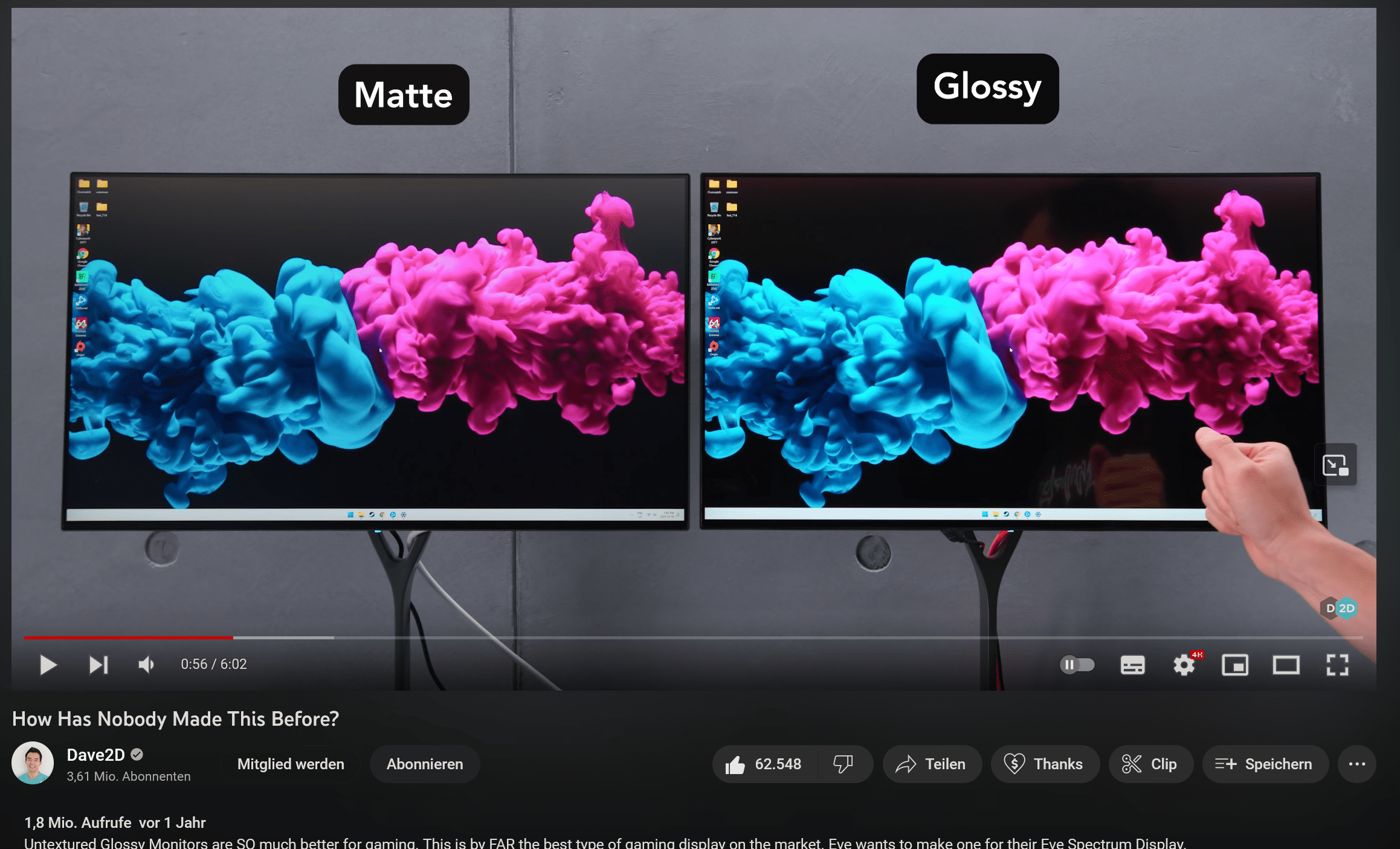

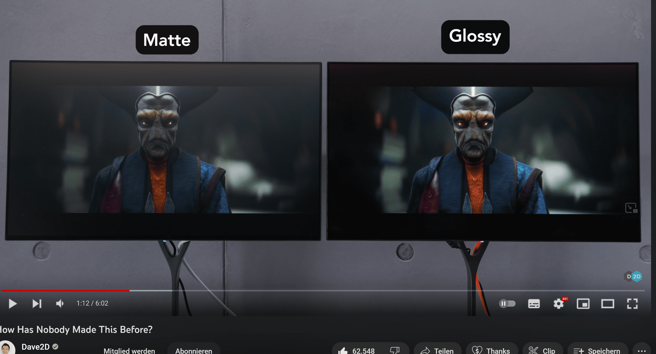

und dieser hier sieht aus, als würde man 1.000+ € für nen Spiegel hinblättern
Dafür liefert dieser "Spiegel" aber auch ein Glas Klares Bild und sattere Farben und besseren Schwarzwert ... Glossy Panel halt statt Matte Panel welches du wohl nur gewöhnt bist
Spiegeln tut Matte übrigens auch nur halt Großflächiger und Difuss
