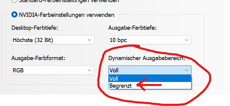

Bissl bin ich noch verwirrt. Der Monitor scheint jetzt vernünftige Daten an Windows zu senden. Allerdings ist der gesendete Schwarzwert nicht komplett 0 sondern 0,000600.

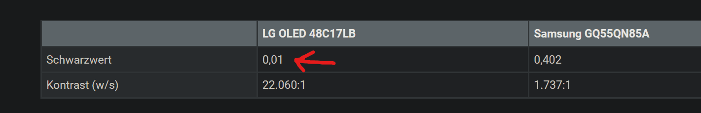

Sollte passen ... der is bei OLEDs immer 0,0 irgendwas ....aber nicht komplett 0,000000000000 . .... bei meinem LG 48CX OLED bin ich bei der Win 11 HDR Kalibrirung ( Minimale Leuchtdichte ) bei 0,05 oder so
um den dreh weiss grad nich mehr genau schon ne weile her das ich den damit kalibriert hatte .. jedenfalls is der auch nich bei Unentlich 0
Zudem scheint der Konsolenmodus mit Quelltonemapping das Bild nochmal einen ticken dunkler zu machen. Keine Ahnung warum.
Möglich das er da wie auch die LGs auf 4:2:2 schaltet im Konsolen Mode und somit währe dann "Begrenzt" der passende Wert ... nur im PC Mode am LG OLED hat man da RGB und somit "Voll"
Dein PC Sendet zwar dann RGB aber der TV / Monitor wandelt das Signal intern dann in 4:2:2 um im Konsolen Mode und dann passt das nich mehr
Das muss halt immer passen ( ausser man mag das Bild wenns unpassend is gibt da ein paar die das mögen )

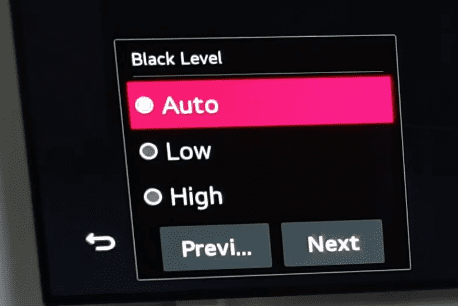

... sollte der QD-OLED da genauso funktionieren wie die LGs schaltet das Gerät im Konsolen Mode automatisch auf 4:2:2 statt RGB ( im GPU Treiber steht dann aber halt weiterhin RGB
weil das unabhängig voneinander einstellbar is bzw das Gerät macht das halt dann ohne das dus merkst und somit stimmt das dann nich mehr überein zwischen PC und Gerät )
und mit den 4er Kombos ( 4:4:4 , 4:2:2 ( Konsolen Mode beim Gerät ) , 4:2:0 ) muss man dann immer auf Begrenzt gehen im Treiber damit der schwarzwert wieder passt
Schwarzwert : ( für die LGs )
Hoch / High im Geräte Menu = Voll im GPU Treiber
Niedrig / Low im Geräte Menu ( alle 4er Kombos und somit auch wenn man den Konsolen Mode nutzt ) = Begrenzt im GPU Treiber
Niedrig bzw Begrenzt Kontrastbereich : 16-235
Hoch bzw Voll Kontrastbereich : 0-255
Fährt man nun zb RGB "Voll" im treiber und den Konsolen Mode am Gerät ( was dann 4:2:2 währe ) gibts ein Missmatch beim Dynamischen Ausgabebereich
... das Bild is dann entweder zu dunkel oder zu hell je nachdem welcher Missmatch grad vorliegt.
Aber wie gesagt es kann so sein muss aber nicht .. is mir da grad nur spontan eingefallen
Hmmm stimmt. Könnte wirklich black crush sein. Hoffe das klärt sich.

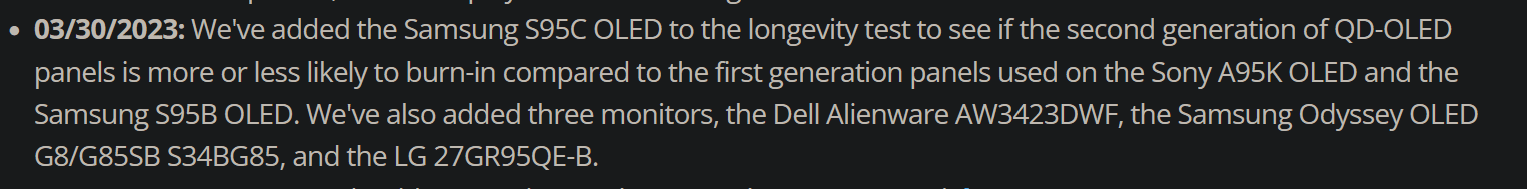

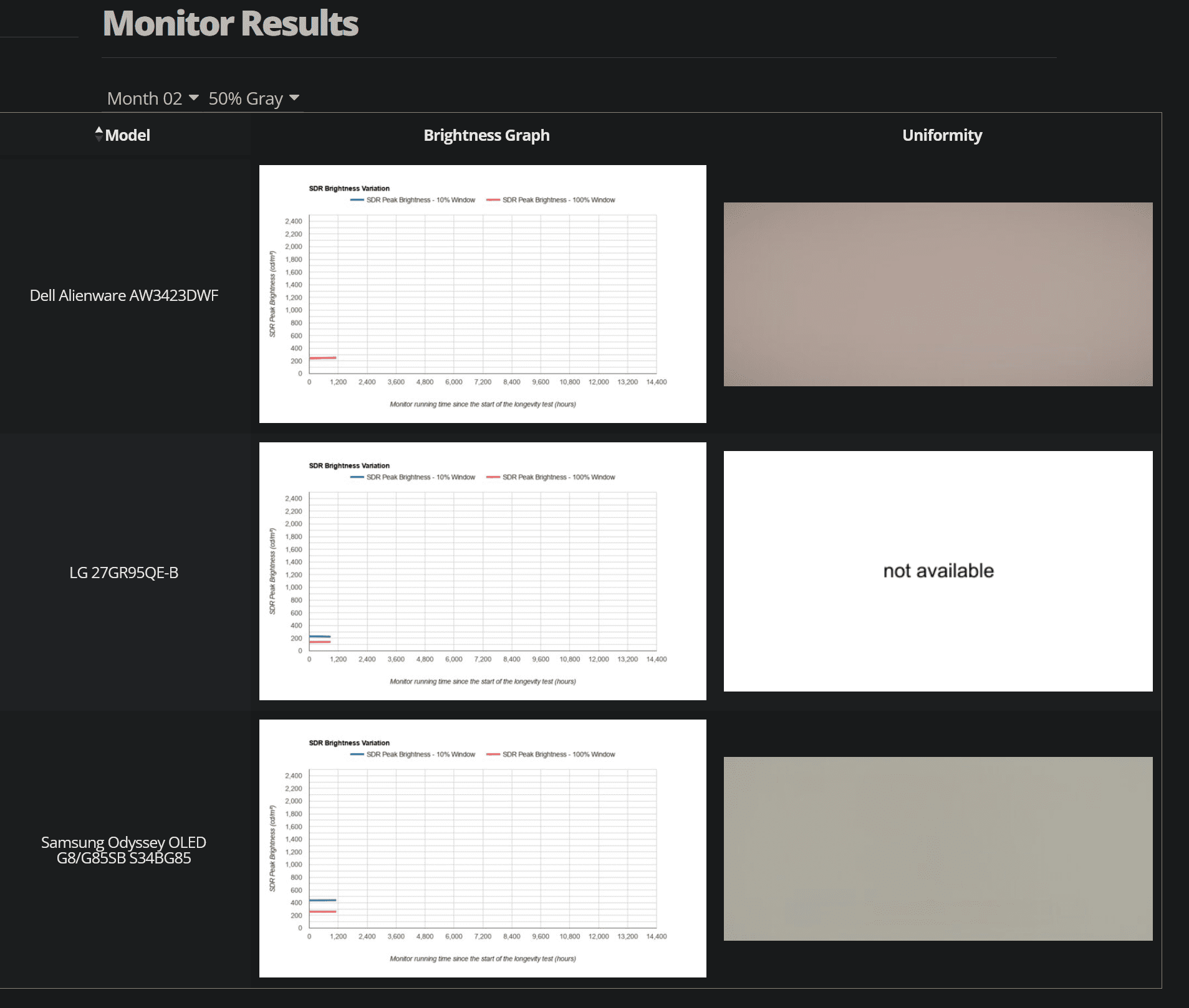

RTINGS Burn IN Test Update : ( 1200 Betriebsstunden CNN Only )
Der Dell / Alienware QD-OLED mit Samsung QD-OLED Panel kommt leicht besser weg als Samsungs eigener 34" QD-OLED der schon etwas mehr Burn In Anzeichen aufweist vom CNN Laufband.

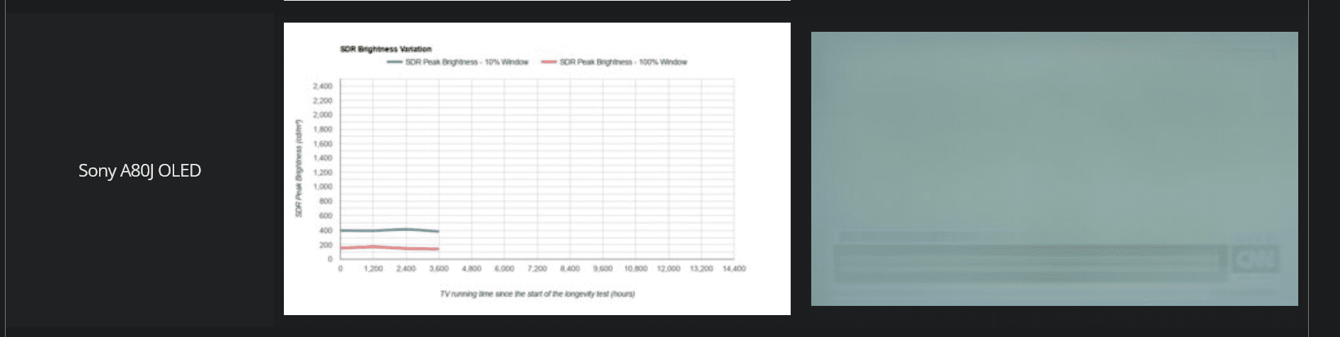

Als Vergleich mal ein Sony OLED mit LG OLED Panel aber halt schon mit 3600 Betriebsstunden .. nur damit ihr wisst worauf ihr achten müsst bei den Bildern :
Beim Link ganz runter Scrollen :

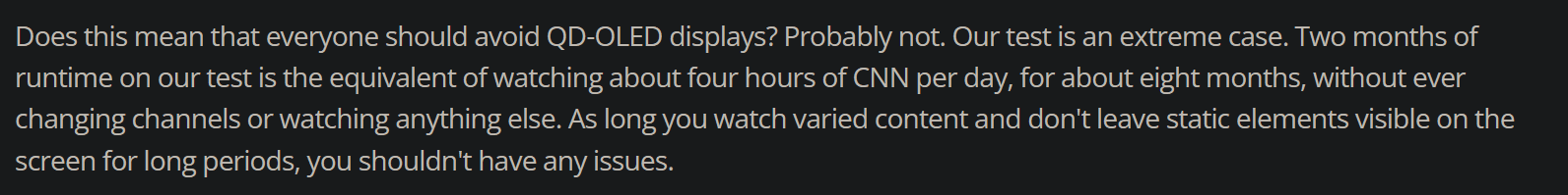

Also man kann daraus upleiten, dass der DWF/DW schwer zu burnen ist im Normalbetrieb, vorallem wenn man am Desktop eine niedrige Helligkeit einstellt, was man alleine schon wegen den Augen/Ermüdung machen sollte?
Verstehe ich nicht. Haben beide dasselbe Panel. Wie geht das ?
Ein Panel ist immer nur so gut wie es angesteuert wird 😉
Würde mich bei Samsung nicht wundern wenn das Panel beim Mitbewerber besser Performt 🤣

Wenn man will und es drauf anlegt bekommt man alles kaputt :ROFLMAO:

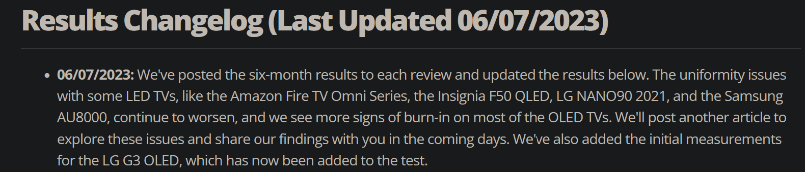

Aber 1.200 Betriebsstunden is auch noch nich die Welt .. der Test geht bis ende 2024 da wird sich bis dahin noch einiges tun ... die 3 Monitore wurde ja erst im März aufgenommen in den Test
während die TVs ja schon seit November laufen im Test und ebe schon 3.600 Betriebsstunden drauf haben
Man muss das erstmal weiter beobachten ... genau dafür is dieser Test der 2 Jahre geht ja auch da ( unter anderem )
Je nachdem welche Helligkeiten , Temps , Volt , Refresh Cyclen oder sonst etwas was einfluss darauf hat der jeweilige Hersteller nutzt gibt es andere ergebnisse

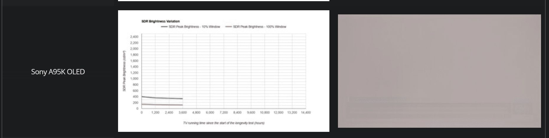

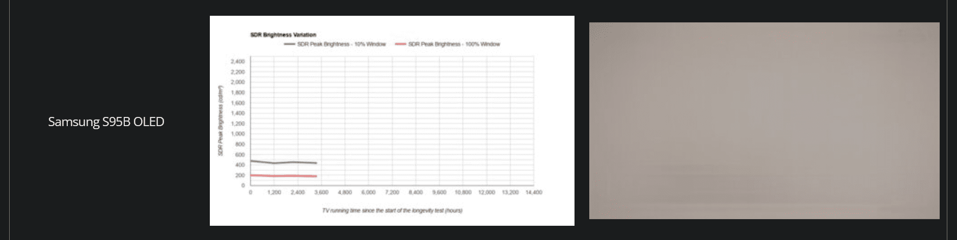

Siehe zb die 2022er QD-OLED TVs .. beide nutzen dasselbe Panel und beide haben 3.600 Betriebsstunnden bisher aber weisen unterschiedlic Starkes Burn In auf obwohl auf beiden ( neben den Restlichen 103 Geräten)
das selbe lief ( insgesamt umfasst der Test nun 105 Geräte )
2022er Samsung S95B QD-OLED ---------------------------------------------------------------------------- 2022er Sony A95K QD-OLED ( auch mit Samsung Display QD-OLED Panel : ( dort erkennnt man schon relativ gut ------------------------------------------------------------------------------------------------------------------- das CNN Logo )

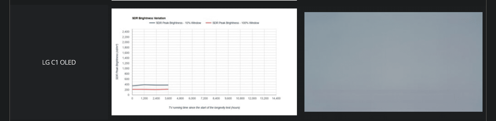

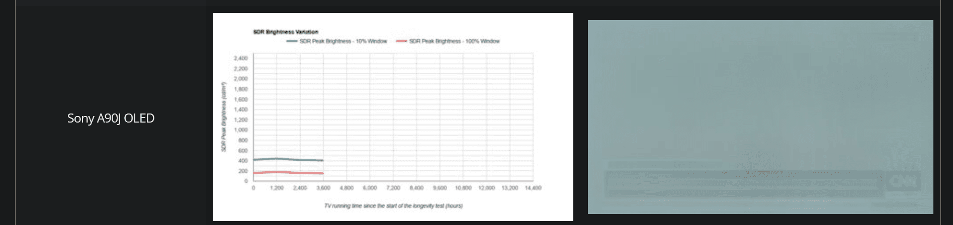

Das gleiche findet sich auch bei LG OLED Panels wieder :
2021er Sony A90J ( mit Heatsink und LG OLED Panel ) ------------------------------------------------------------------ 2021er LG C1
