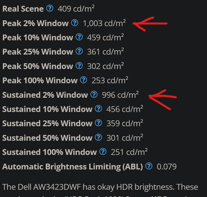

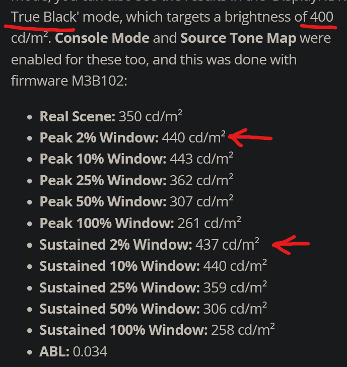

Bei True Black schafft er maximal nur noch 443 Nits HDR Helligkeit ( HDR 400 Einsteigerklasse ) dafüür merkt man das ABL ( Auto Brigthness Limiter ) dann weniger da er dann nur noch von 443 auf 261 Nits fallen kann
und bei HDR 1000 schafft er knapp die 1000 Nits HDR Helligkeit dafüür merkt man dort das ABL stärker da er dort dann von 1003 auf 251 Nits fallen kann .. Sprich is das die Wahl zwischen HDR 400 und "HDR 1000"
bzw kaum merkbaren ABL und stärker merkbarem ABL

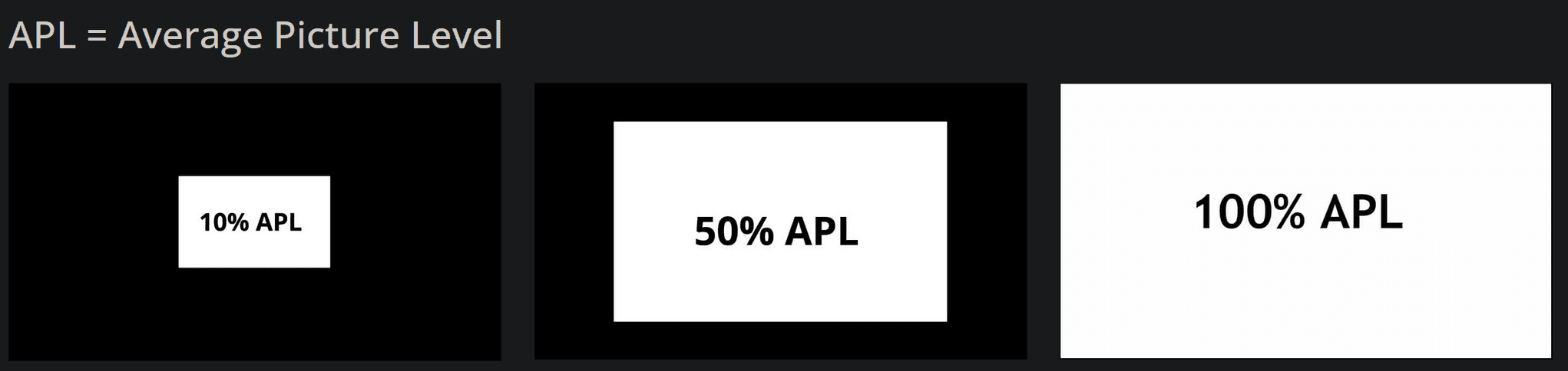

Das hat allerdings eh nur nen Einfluss auf Helle Objekte die 2 % des Bildschirms groß sind alles was größer is da drosselt das Sehr sehr Agressive ABL der 34" QD-OLEDs eh die Helligkeit schon krass runter
Sprich sieht man die 1000 Nits wenn dann eh nur bei kleinen Hellen Objekten wie zb eine Taschenlampe in einem Game alles Helle was größer is wird dann vom Agressiven ABL aber abgedunkelt auf 400 - 251 Nits
das is halt leider die Crux an OLED und QD-OLED Geräten das ABL scheisst dort halt krass rein
True Black 400 : --------------------------------------- HDR 1000 :

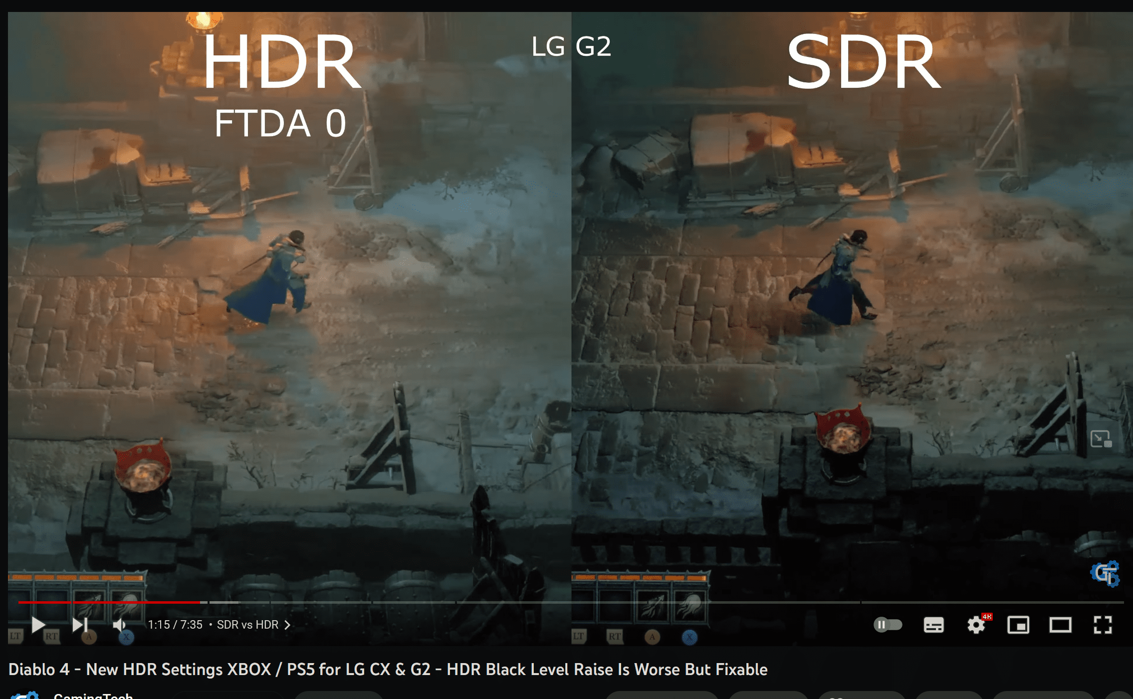

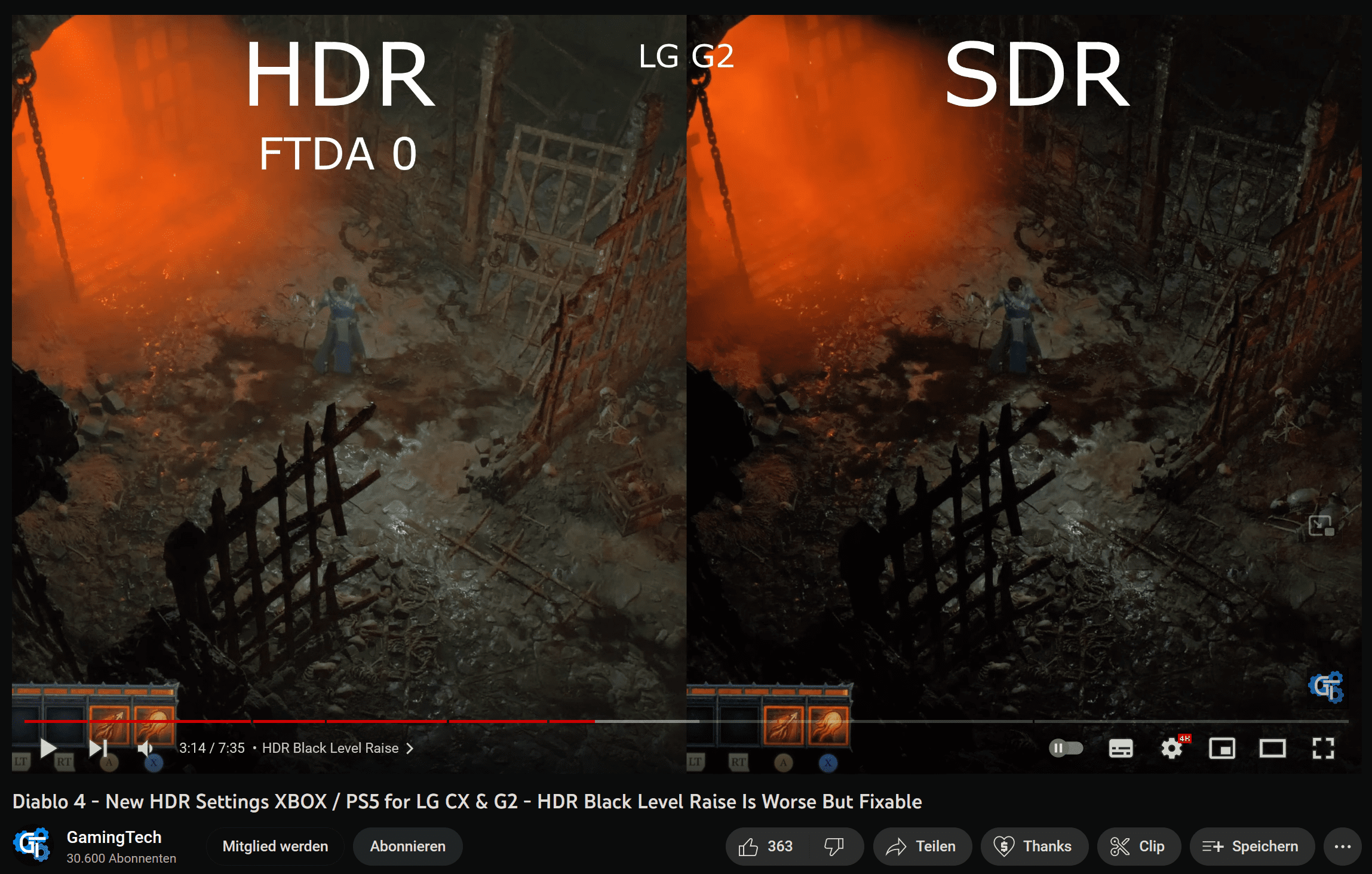

Ui .... das is mir wohl entgangen in den letzten 1 1/2 Jahren .. scheint als hätte er auch eine Option um die "Black Level Raise" Problematik anzugehen die viele HDR Games heutzutage plagt
Also beim AW heisst das dann wohl "Dunkle Stabilisator" beim LG TV heisst das "Fine Tune Dark Areas"
Die Option Ist Hilfreich für HDR Games wie Diablo 4 oder Cyberpunk wo der Schwarzwert leidet wenn man HDR anschaltet dort werden dann Dunkle Bereiche zu hell dargestellt welche man mit
Fine Tune Dark Areas bzw in eurem Fall dem Dunkel Stabilisator wieder angleichen kann
HDR soll ja Helle Highlights betonen aber Dunkle Stellen dunkel lassen .. bei der Black Raise Thematik werden aber auch dunkle Stellen in den Games heller was falsch is daher gibts halt diese Optionen
im Geräte Menu da es die Game Entwickler nich hinbekommen ein gutes HDR zu implimentieren
Beispiel Diablo 4 : ( darunter leiden aktuell aber einige HDR Games zb eben auch Cyberpunk die Game Entwickler sind da zu faul geworden ) .. ( FTDA = "Fine Tune Dark Areas" bzw euer "Dunkel Stabilisator" )
Wie vorhin geschrieben soll HDR die Hellen Highlights betonen nicht aber die Dunklen Bereiche heller machen und daher eben "Fine Tune Dark Areas" bzw "Dunkle Stabilisator" im Geräte Menu
das is allerdings auch nur ein Halber Fix der richtige muss von den Game Entwicklern selbst kommen in dem die sich mehr Mühe bei der HDR Implimentierung geben
