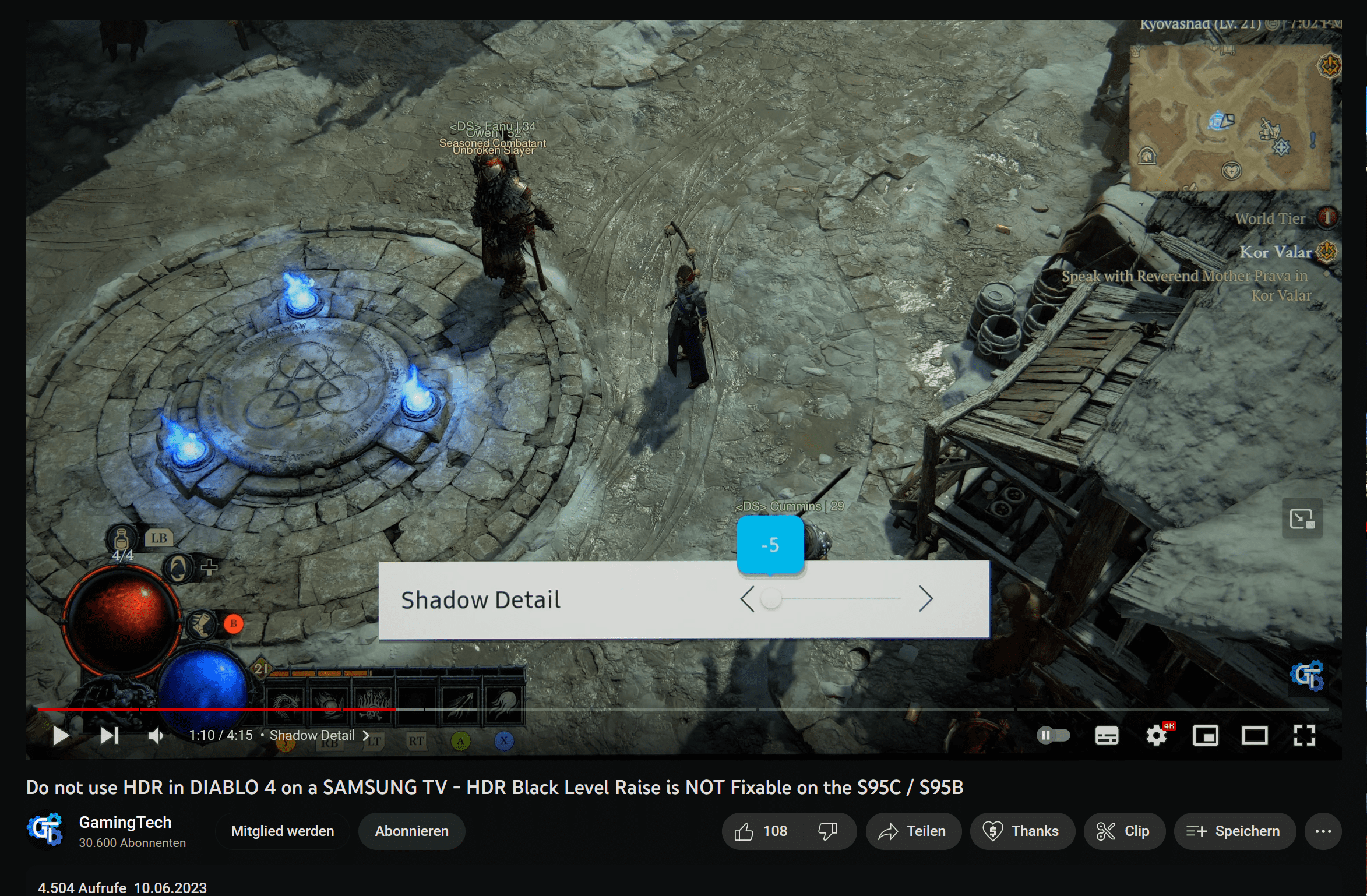

da ja auch die Samsung QD-OLED TVs diese Option haben nur heisst es dort "Shadow Detail"

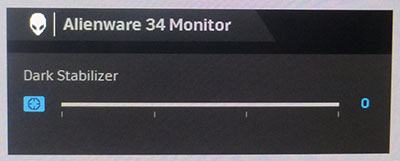

Allerdings vermarktet Alienware den "Dark Stabilizer" schon einige Jahre als Mittel um Gegner in Games in Dunklen Ecken besser/schneller sehen zu können wie ich grad so sehe beim Googlen
was ja eigentlich genau die Gegenteilige Funktion is ... sollte man aber beim Dark Stabilizer auch in den Minus Bereich gehen können sollte man die Funktion auch für die Raised Black Problematik nutzen können

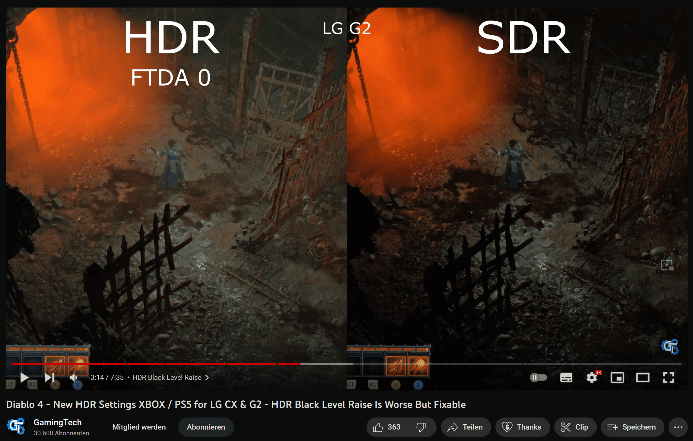

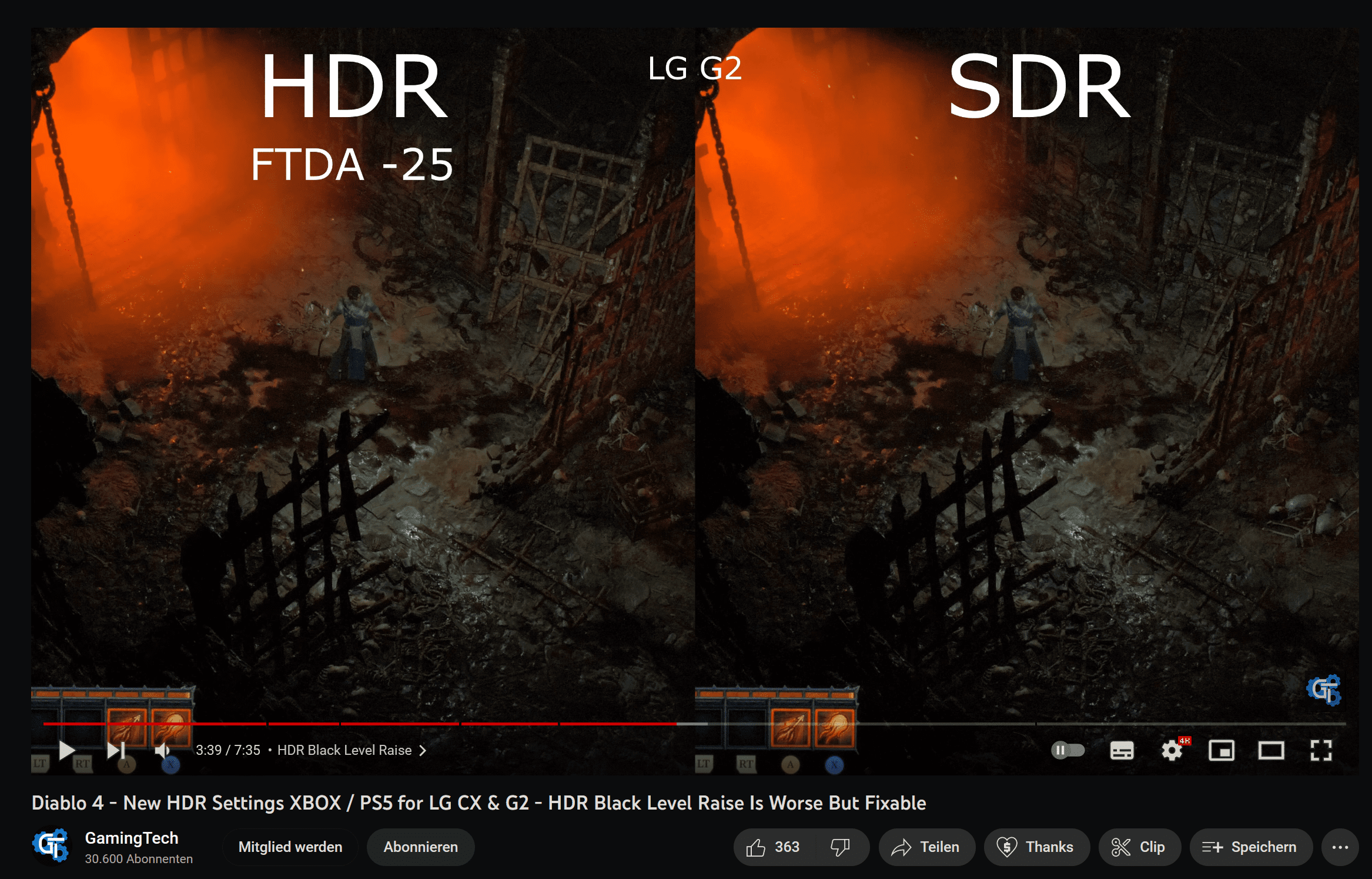

Um sowas hier halt zu vermeiden :
Diablo 4 in HDR hat Raised Blacks ------------------------------------------------------------- Fine Tune Dark Areas / Dark Stabilizer / Shadow Detail hilft dann die Blacks wieder grob so hinzubekommen wie es gedacht is
HDR soll ja nur die Hellen Highlights betonen nicht aber die Dunklen Stellen heller machen bzw das gesamte Bild heller machen wie in SDR ... aber ich hoffe ja das die Game Entwickler sich so langsam mal wieder mehr Mühe bei ihren HDR Implimentierungen in ihren Games geben damit dieses Problem komplett verschwindet weil das schon stark das HDR Erlebniss abschwächt

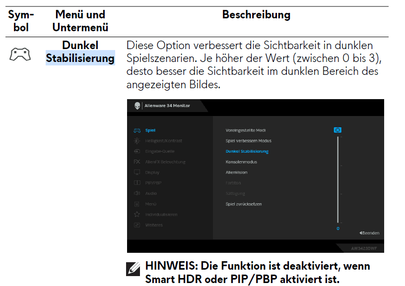

Yo, das ist auch beim DWF der Fall. Darauf deutet auch die Anleitung hin:
Das Teil ist also zum Cheaten gedacht. Die default-Einstellung ist "0", und dann geht es nur noch heller.
So wie es Alienware Umgesetzt hat ja da isses wirklich nur ein Cheat ohne Möglichkeit gegen das Raised Black anzukämpfen
Auch scheint es nicht in den Minus Bereich reinzugehen ... sprich man kann das Bild damit nur Heller aber nicht Dunkler machen anders als beim LG OLED TV und Samsung QD-OLED TV

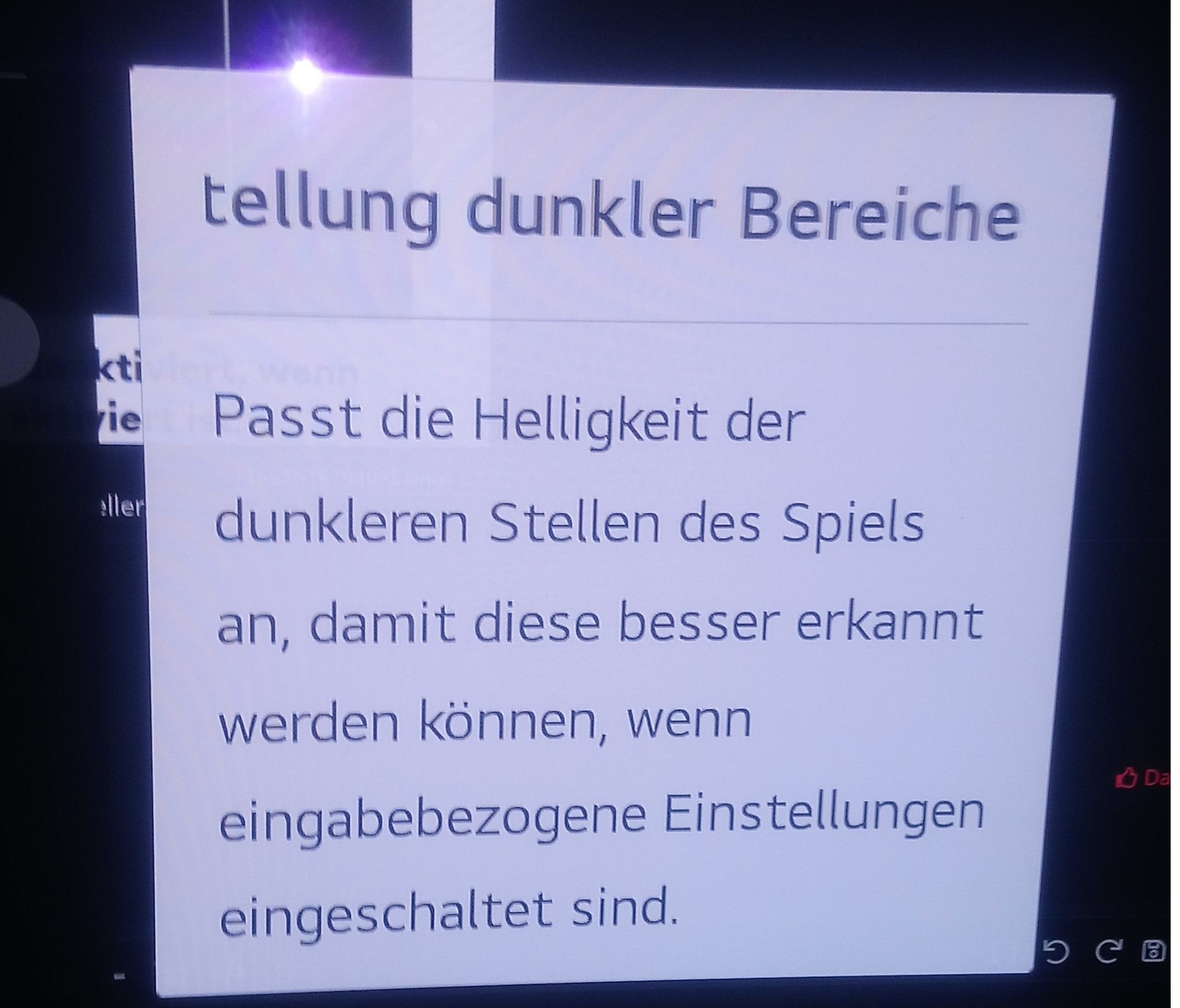

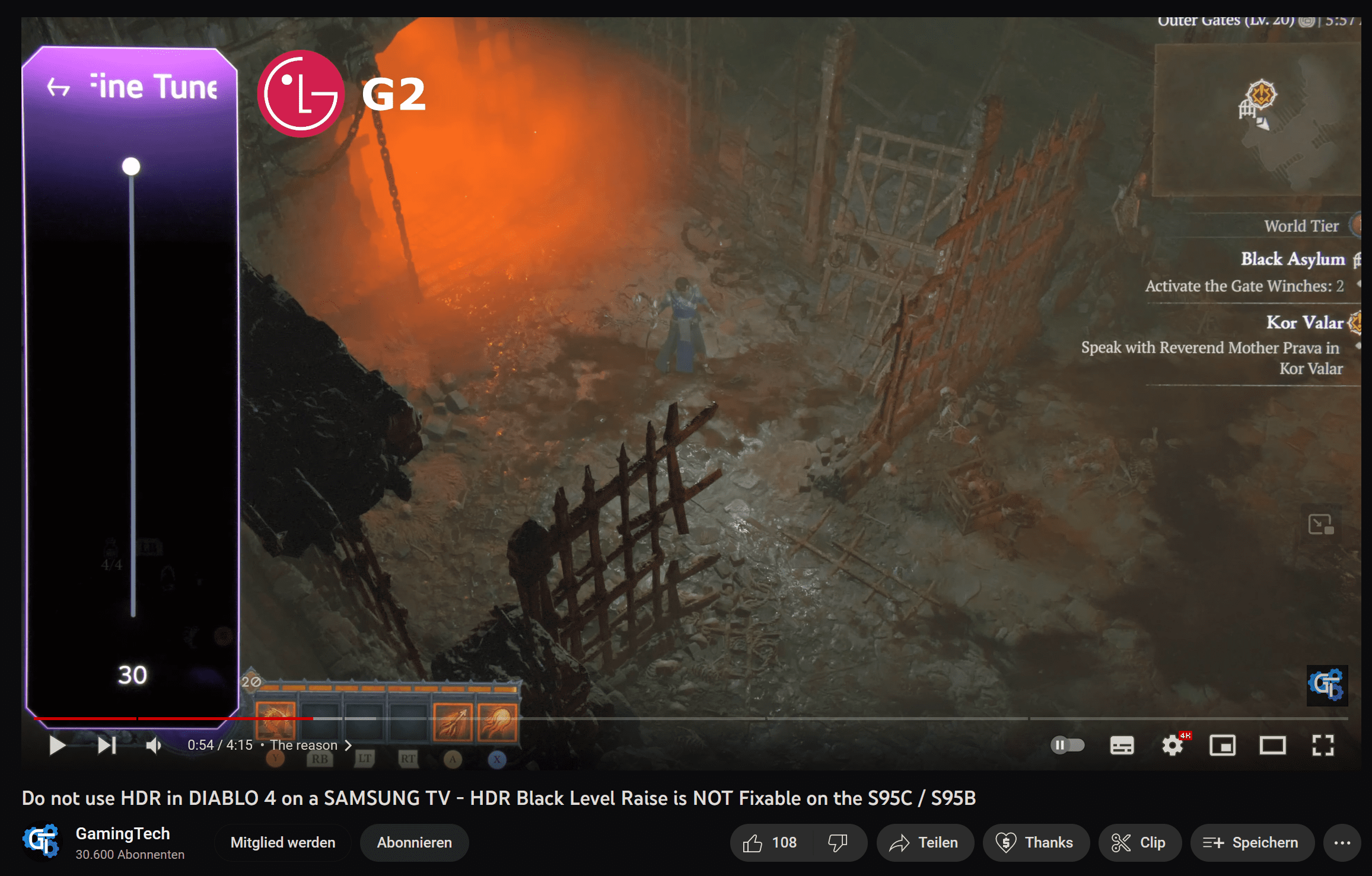

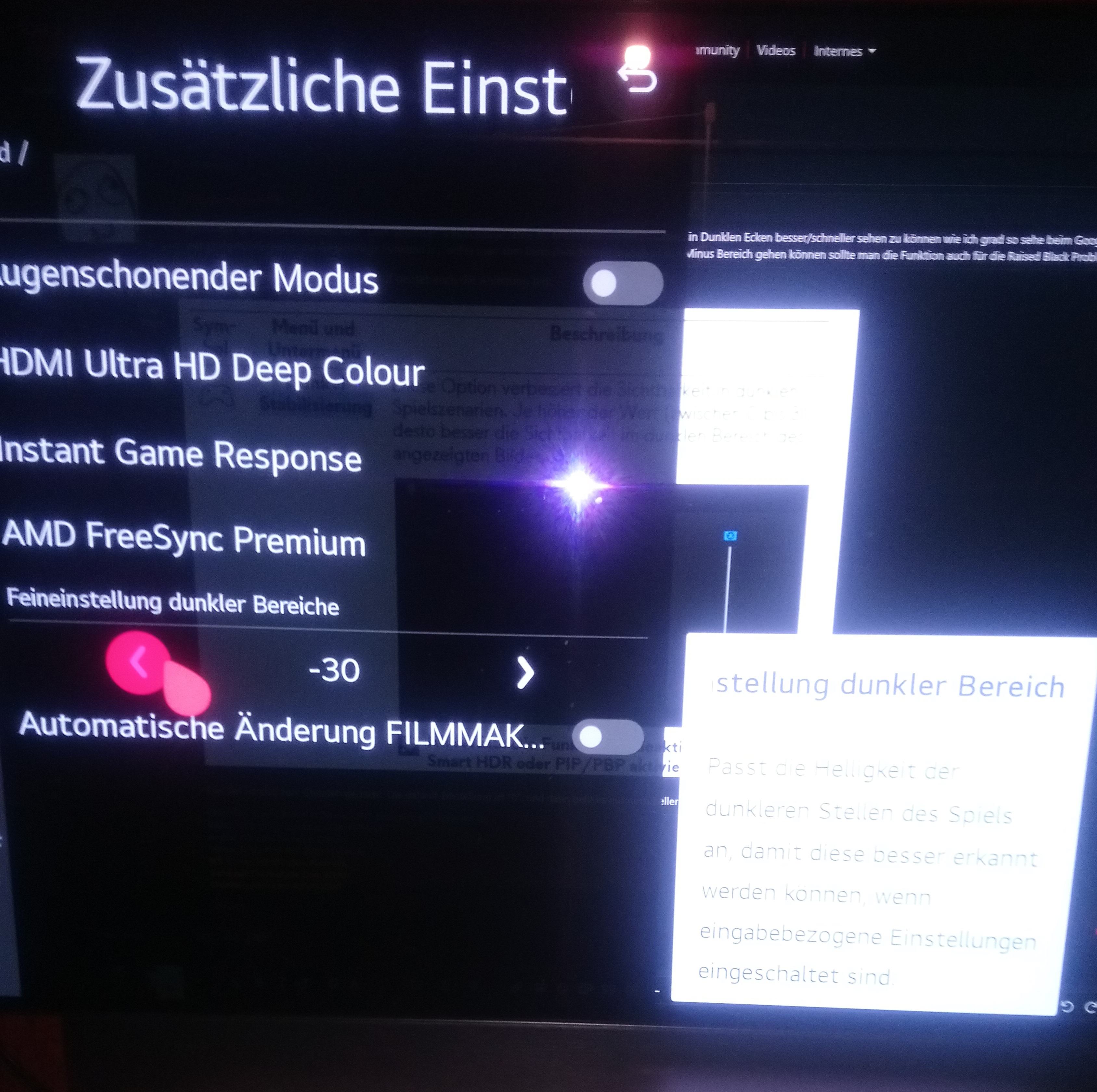

Beim LG OLED TV können wir die Bereiche von Minus 30 bis Plus 30 abdecken sprich haben wir dort 60 bzw 61 Stufen ( wenn man die Stufe 0 dazu zählt ) zur wahl ... die Standart Stufe is 0
beim Alieware gehen da dann aber wohl nur 4 Stufen und alle ( ausser Stufe 0 ) sind im Plus Bereich und machen alle 3 ( ausser halt Stufe 0 ) das Bild dann also nur heller und nich dunkler
LG vermarktet es aber genauso als "Cheat"... aber man kann dort halt auch in den Minus Bereich runter um eben gegen das Raised Black Problem anzukämpfen sprich das Bild abdunkeln in den Bereich wo es sein soll
und eben nich nur heller machen wie bei AW

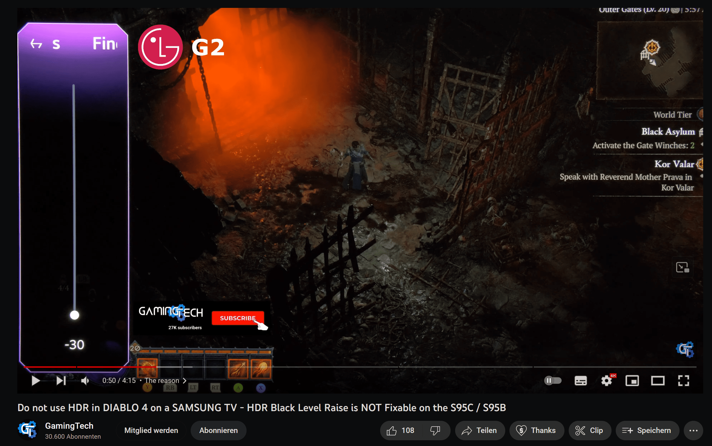

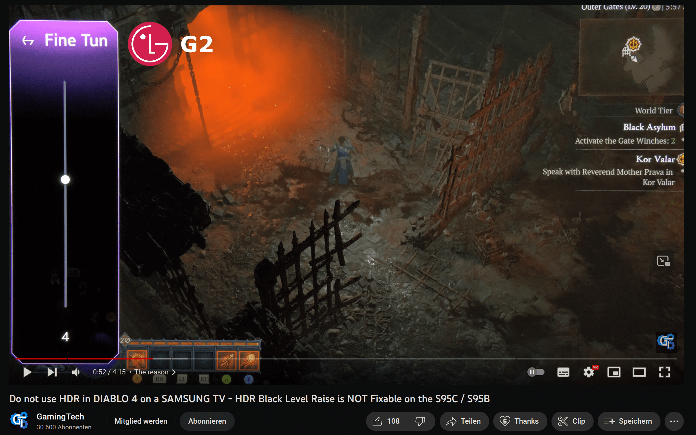

Bei den älteren LG OLEDs sieht die Option so aus : ( 61 Stufen )
Bei den neueren LG OLEDs sieht die Option so aus : ( 61 Stufen )
Schade das Alienware das bei deren QD-OLED Geräten mit Samsung QD-OLED Panel so umgesetzt hat dabei macht es Samsung selbst bei ihren QD-OLED TVs besser ( auch wenn es nun im Falle D4 beim Samsung TV nich hilft )

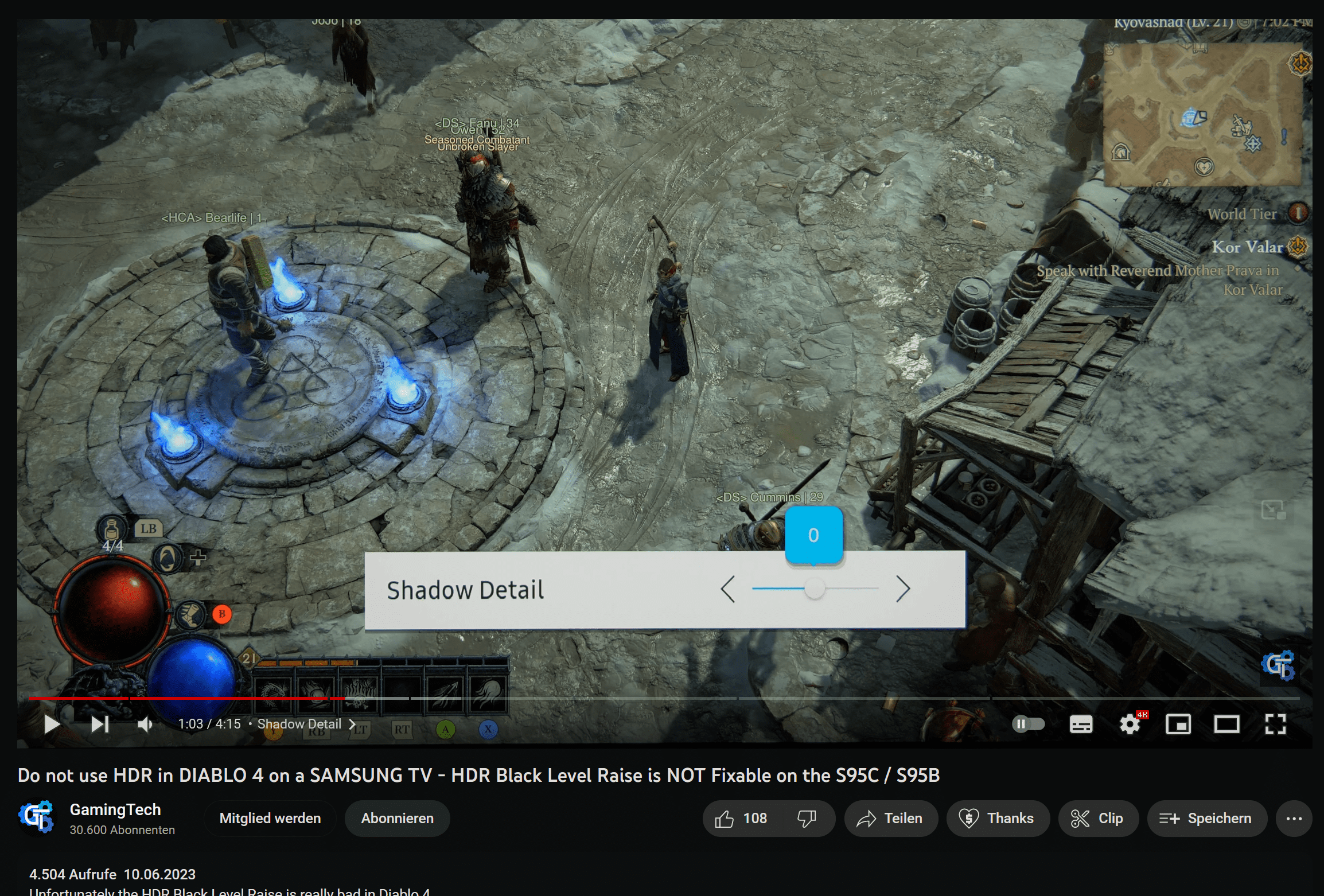

Samsungs QD-OLED TV : ( 11 Stufen )
Und beim AW dann so : ( 4 Stufen aber alle im Plus Bereich abgesehen von Stufe 0 )

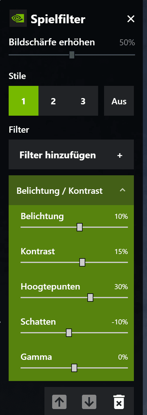

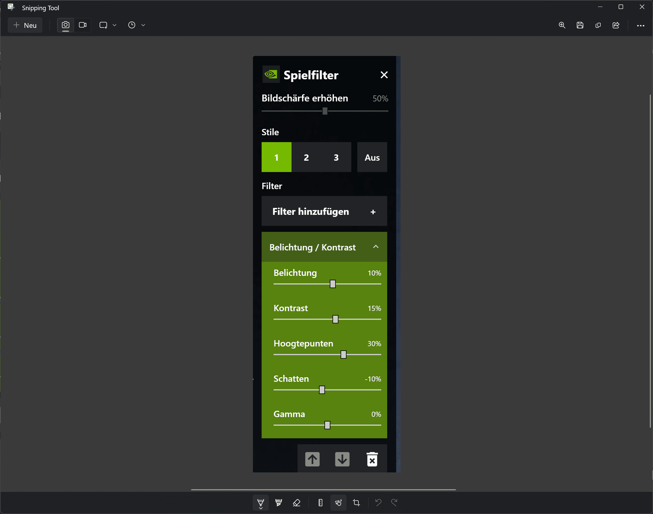

Beim DWF muss man sich eventuell mit Nvidia freestyle behelfen. Weiß aber ned wie gut das Teil funzt, habe mich damit noch ned dick befasst. Ich lade mal Metro Exodus runter und schau mir das in HDR an.
In dem Spiel sind die darks ziemlich kaputt. Habe mir bisher immer mit anderen Reglern geholfen:
Ja Metro hatte damals da auch Probs .. werden halt leider immer mehr Games die die Raised Blacks Problematik haben da die Game Entwickler wieder Schlampiger werden bei der HDR Implimentierung
Ich glaub bei der Ray Only Version wurd das aber verbessert aber da kann ich mich auch grad täuschen

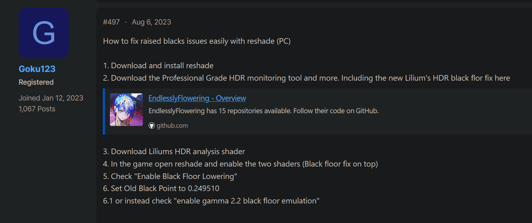

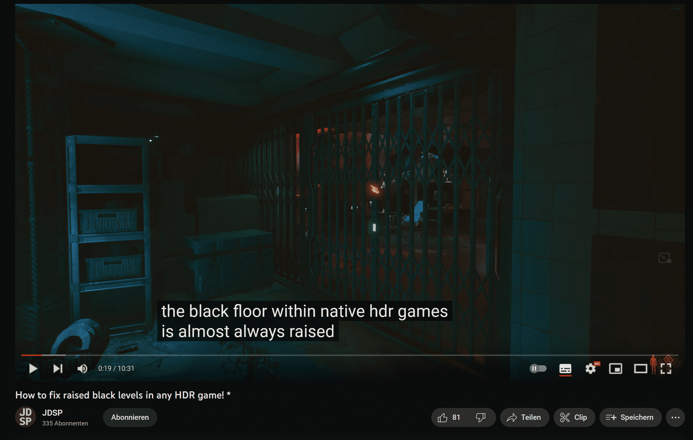

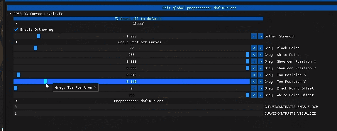

Man kann auch das Probieren : ( Per Reshade mit Prod80 Filter ) .. er erklärt das auch recht gut im video
Hier noch eine andere Methode aber auch per Reshade :
Werd mich die Tage auch mal mit dem Reshade befassen weil das HDR in D4 echt bescheiden is hat irgendwie kaum Highlights und werd mal versuchen ob ich das HDR in D4 per Reshade noch etwas verbessern kann

Schau dir alleine mal das Video an was ich im letzen Post verlinkt hatte da sagt er auch nochmal was dazu

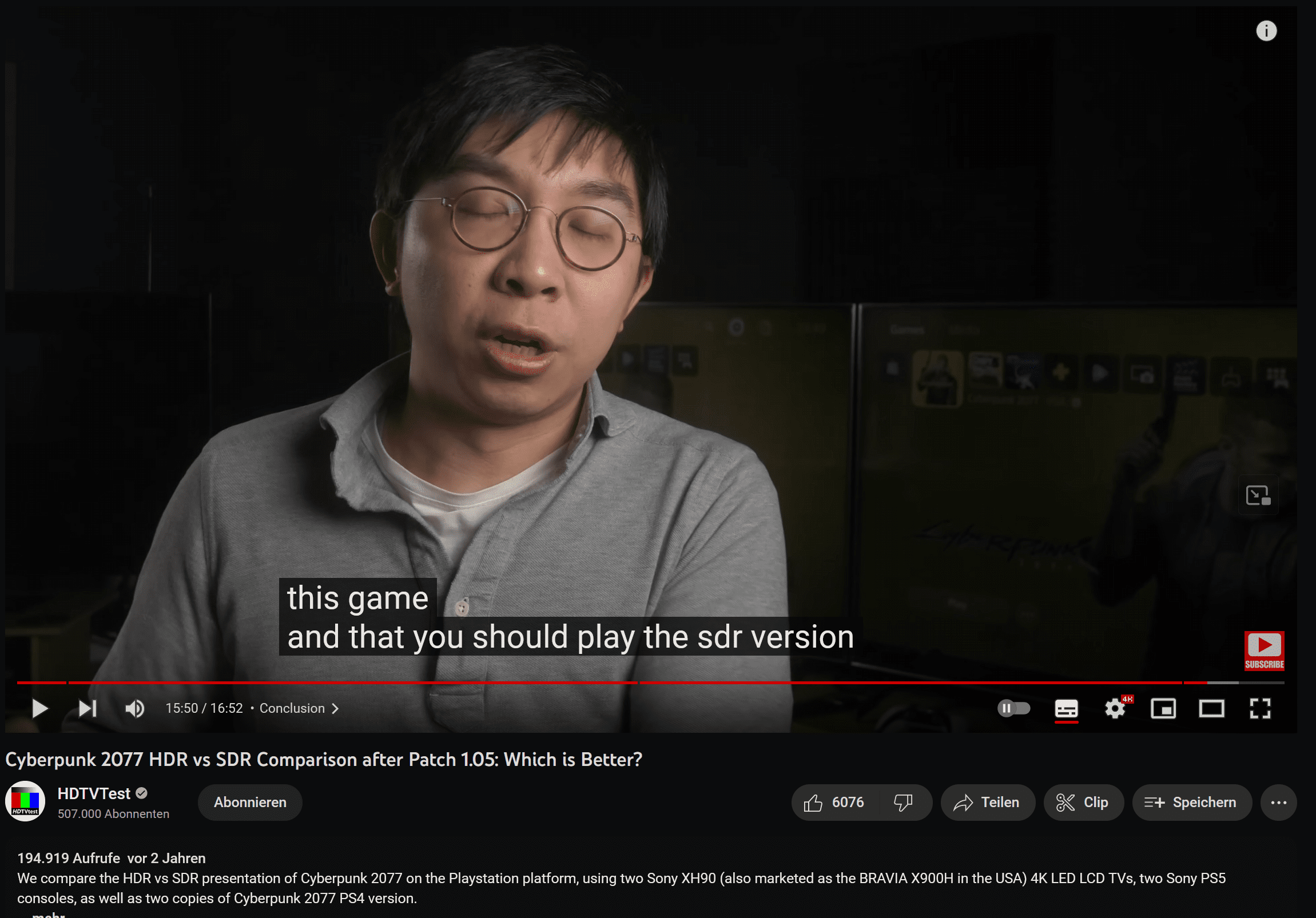

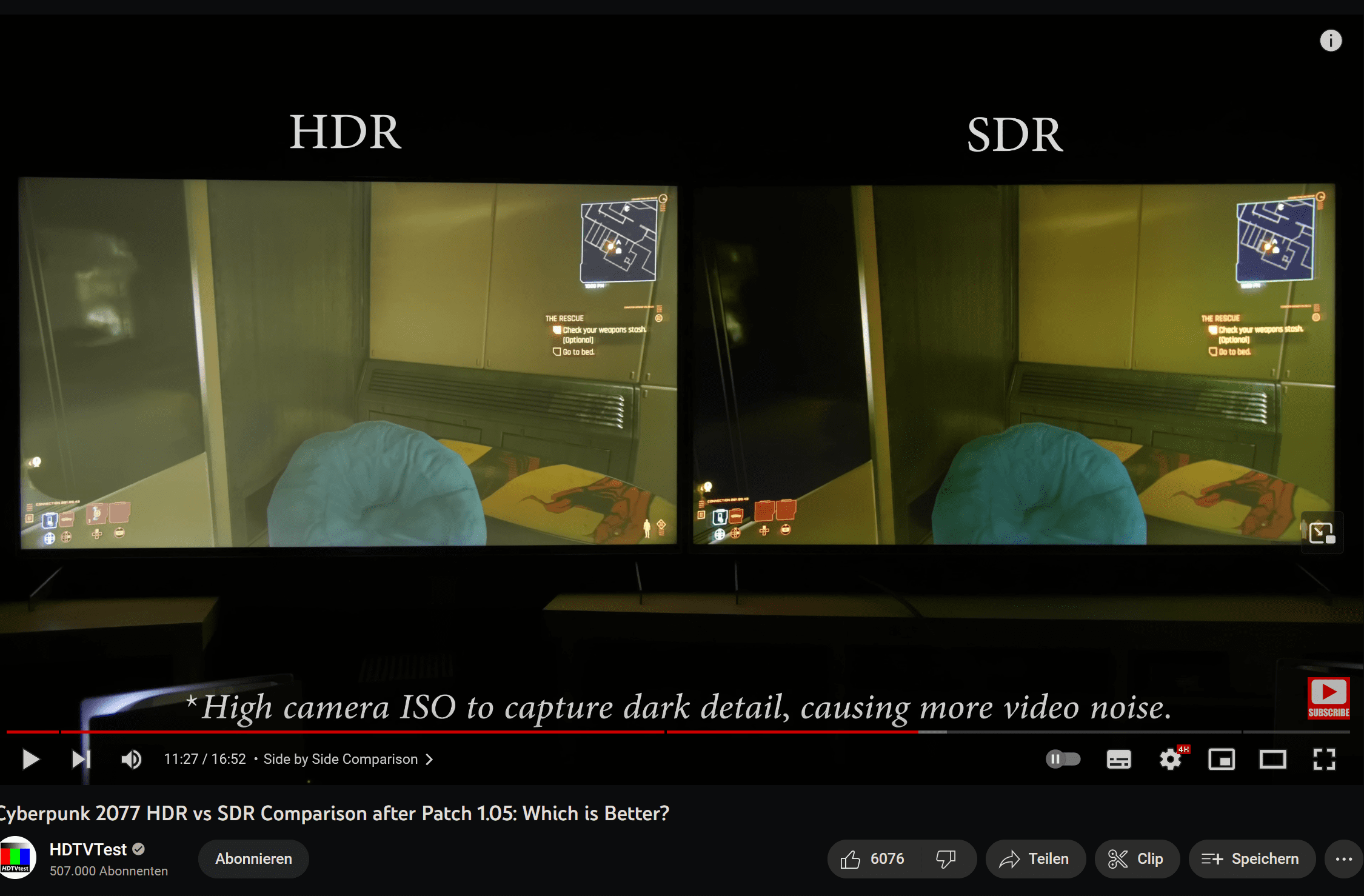

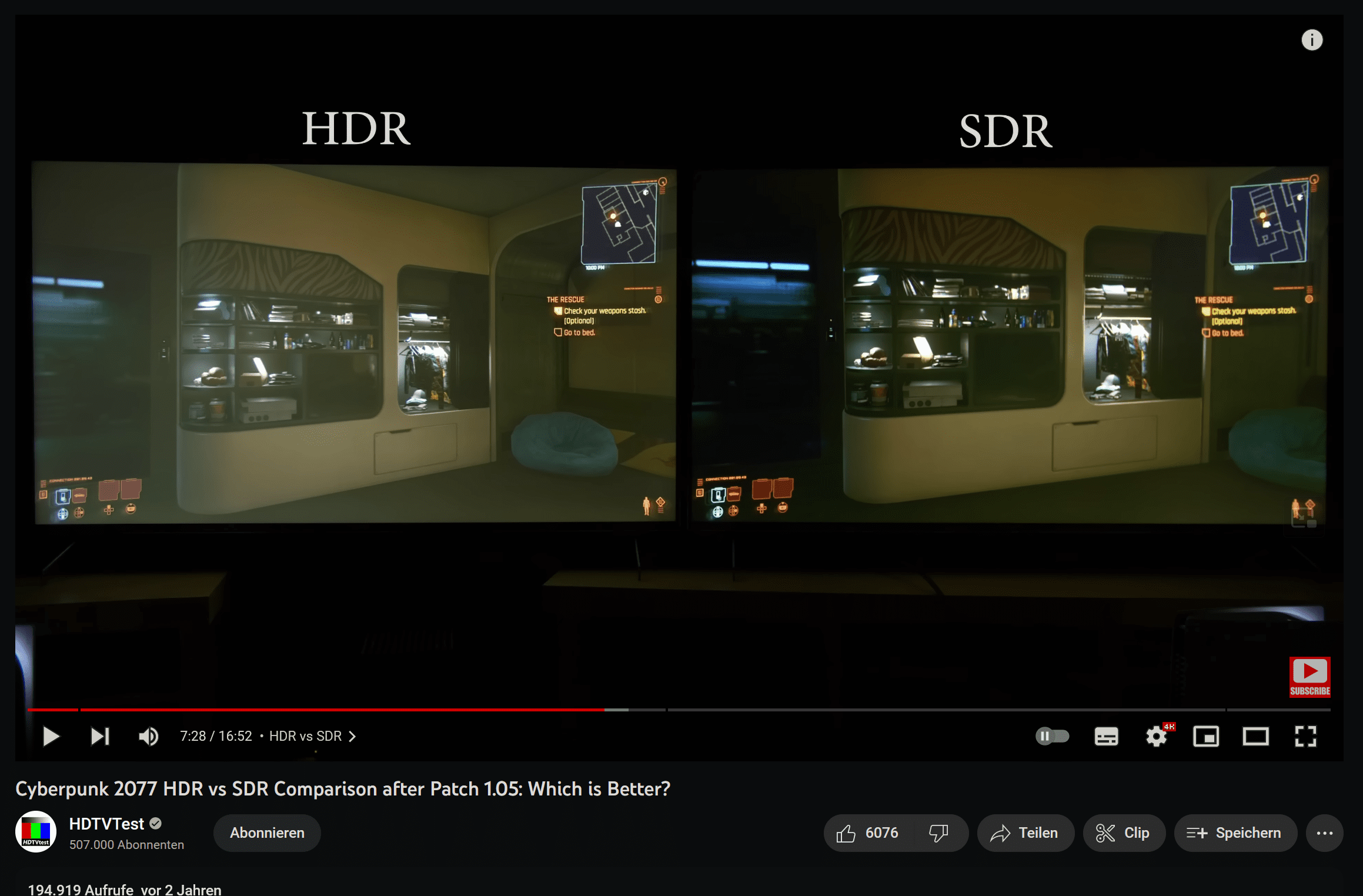

Denn sonst würden da bekannte Leute wie zb Vince von HDTVtest der auch TV Kalibrierer ist und somit zumindest auch mit 3 Schiebereglern im Game Menu klar kommt womit man das HDR dort Kalibriert keine Videos über die Raised Blacks machen . nunja ... das tun sie aber .. laut deiner Aussage is ja dann Vince von HDTVTest auch zu dumm diese 3 Regler im Game Menu richtig einzustellen

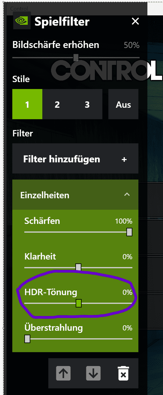

Ich verweise auf @Stagefire. :o In Metro Exodus gibt es zB gar keinen HDR Regler. Es gibt einen gamma-Regler, der ist aber für SDR ged8.
Heute Abend werde ich mal die reshade Sachen durchballern. Die HDR Tönung von NV freestyle haut jedenfalls schon mal gar nicht hin. Dürfte eher ein pseudo-HDR Filter für SDR content sein.
Es gibt noch die Lösung, HDR im Spiel zu deaktivieren und stattdessen AutoHDR zu nutzen. Funktioniert bei Cyberpunk ganz gut.
OK also kann man den Nvidia Filter vergessen .. der scheint dann also nur da zu sein um das SDR Bild etwas zu verbessern und Fake HDR Effekte hinzu zufügen

3. Reshade nutzen um damit manuell die Raised Blacks abzumindern

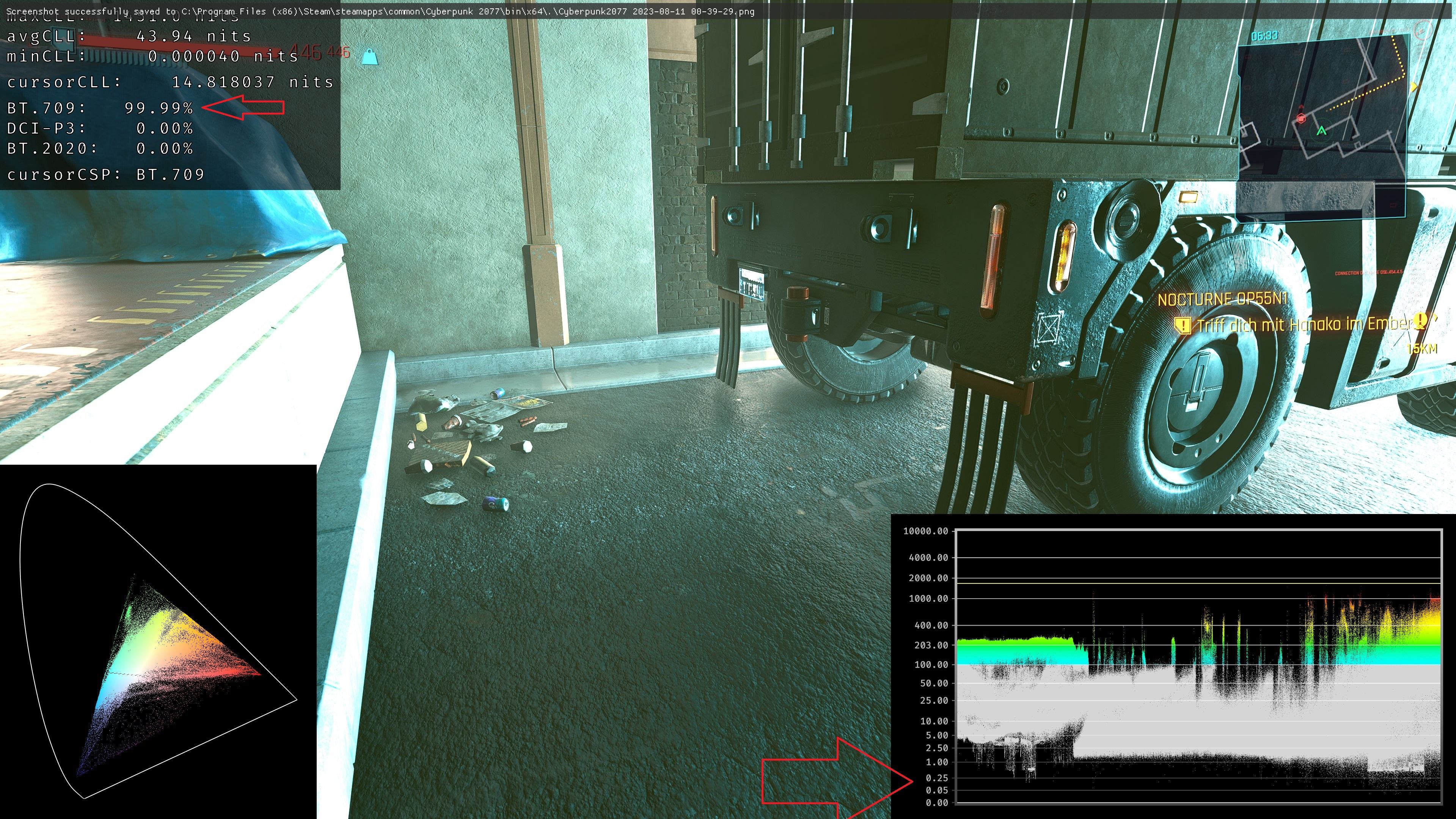

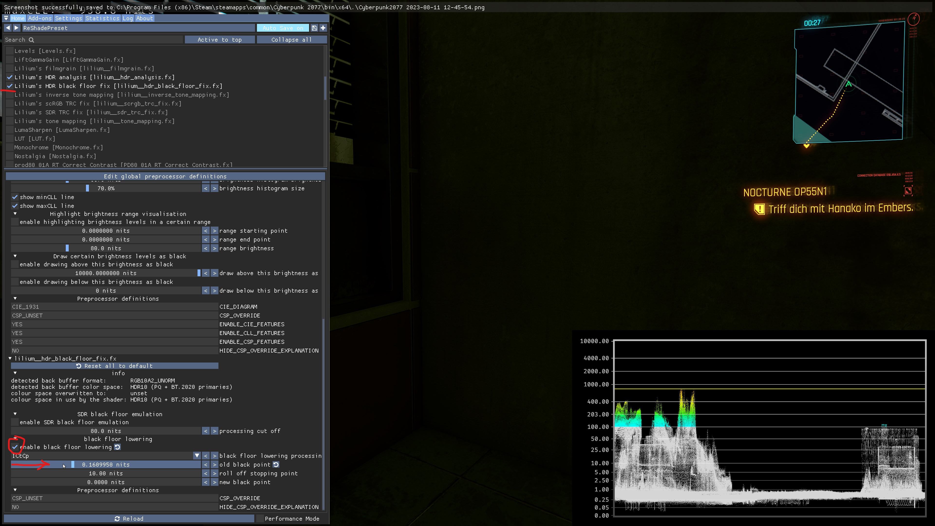

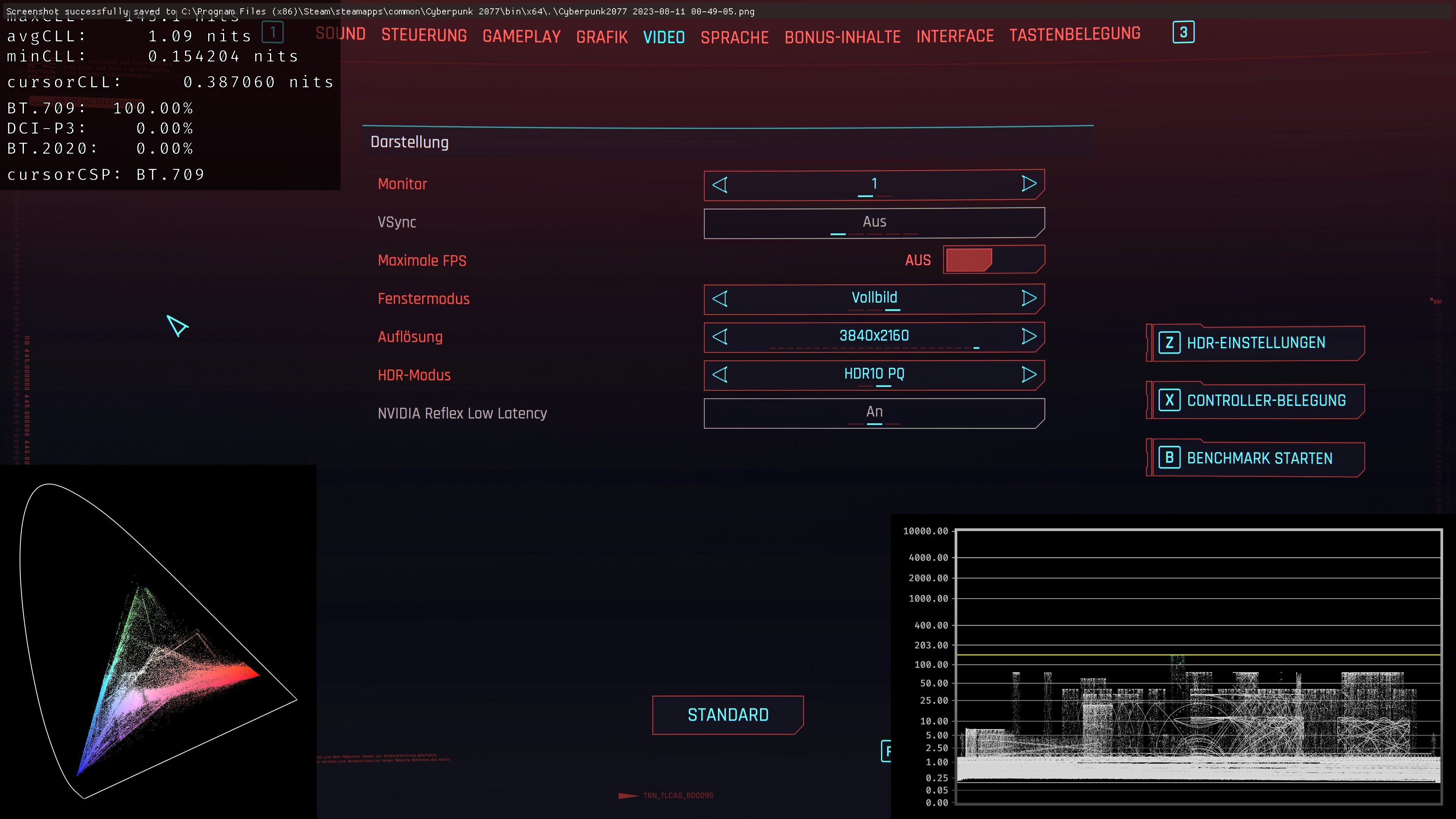

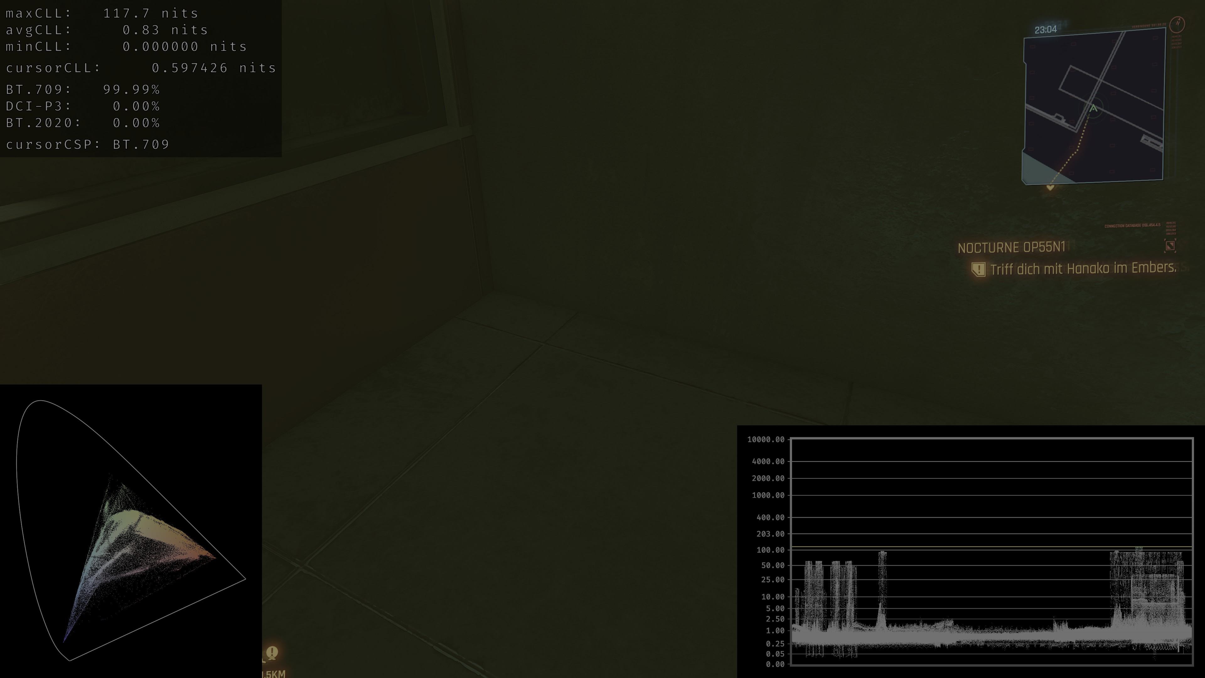

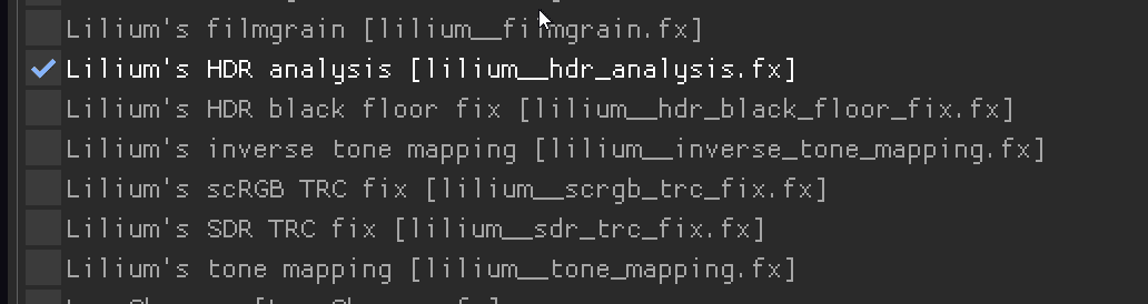

Hab mich grad etwas mit dem Reshade befasst ... das is umfangreicher als ich dachte .. du kannst da live das Tone Mapping verfolgen und zb schauen was der Peak is und ob es Elevated Blacks gibt
schau mal hier grad in Cyberpunk den Screen gemacht ... schau unten Links am Helligkeitsgraphen eigentlich müsste die "Helligkeit" dort tiefer beginnen da dunkle Ecke da sieht man die Elevated Blacks
ausserem befindet sich Cyberpunk im BT 709 Raum statt im BT 2020 raum was genau dazu passt was Vince von HDTVTest schon damals beim Red Dead 2 Video und beim Cyberpunk Video gesagt hat
das bei beiden Games wohl einfach nur der SDR Raum erweitert wird ( BT 709 is soweit ichs grad noch im Kopf hab der SDR raum und BT 2020 und REC. 2020 halt HDR ) sprich Fake HDR
Das Bild is nun etwas heller als es eigentlich im Game is .. ihr kennt das ja wenn man Bilder von HDR Games macht das die immer überhellt sind
Da den Haken setzen nachdem du die Datein bei Reshade eingefügt hast und das Game dann gestartet hast
.. wenn du im SDR Mode bist Steht da ERROR hinter .. du musst im HDR Mode sein damit du die aktivieren kannst bzw sich dann auch Ingame zeigen
Werde mir aber nacher nochmal ne Dunklere Stelle in Cyberpunk aussuchen und nochmal gegenn Checken und Morgen nochmal mit nem Game was gutes HDR hat gegentesten
und schauen ob er da wieder BT 709 anzeigt ... wenn ja dann is die Anzeige dort falsch
Aufgefallen is mir auch das ich im Game Menu auf 800 Nits kalibriert hab da mein LG 48" CX nich mehr kann , aber das Game wirft teils halt bis zu 2000 Nits raus und hier in dem Beispiel 1352 Nits ( die Lampe Links und die Dakota Leucht Reklame Rechts ) das sind da grad die beiden HDR Highlights im Bild sieht man ja auch unten Rechts in der Anzeige vom Tone Mapping die Restlichen Objekte sind da im 100 Nit Bereich und drunter
Aber min is weiterhin im 0,25 Nit Bereich also "Raised Blacks" aber unserer OLEDs und QD-OLEDs können 0,05 Nits unnd noch weniger .... muss mir nochmal ne bessere Stelle aussuchen wo es richtig Dunkel is aber ich find da grad keine werd da morgen nochmal schauen
Hab diesmal auch mit Steam direkt nen Bild gemacht damit oben der MaxCLL Wert nich überdeckt wird

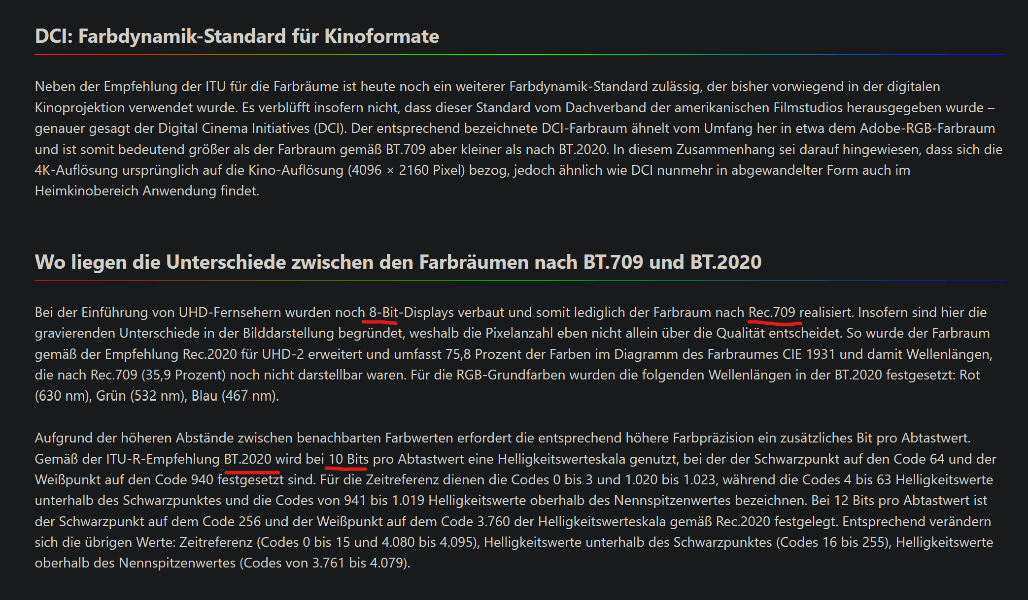

BT 709 mit 99,28 % und DCI-P 0,71 % ( HDR is eigentlich wie gesagt BT. 2020 bzw REC. 2020 und nicht BT. 709 was eigentlich der SDR Bereich is )
Beim Intro is noch alles ok da gibts kein Raised Blacks und man is dort auch im 0,05 Nit Bereich ..... erst im Hauptmenu is das Bild dann überhellt und geht auf 0,25 Nit hoch
Rechts unten die Tone Mapping anzeige bleibt bei Cyberpunk gleich wenn ich den Black Point anpasse aber das Bild wird dann dunkler und man kann somit das überhellte Bild wieder ausgleichen wie bei
Fine Tune dark Areas aber halt feiner da man hier mehr Optionen hat wo man sich dann aber erstmal reinarbeiten muss was dort was macht
So nun is aber für Heute erstmal Feierabend .. Morgen Abend werd ich dann weiter testen ... aber cool das der Reshade da so umfangreich is und vorallem das Tone Mapping und die Nits Live mit anzeigt

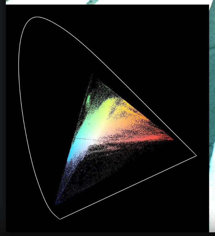

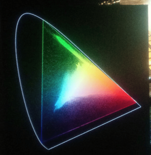

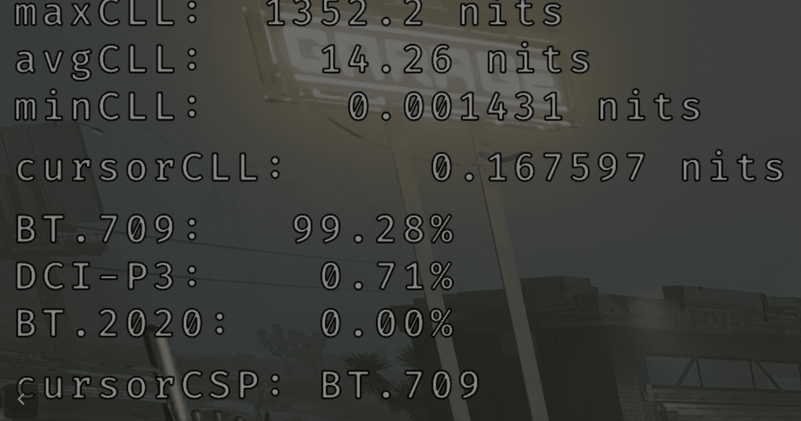

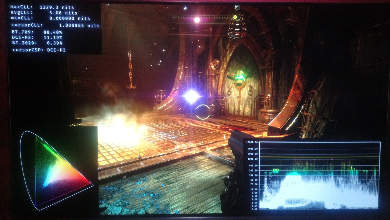

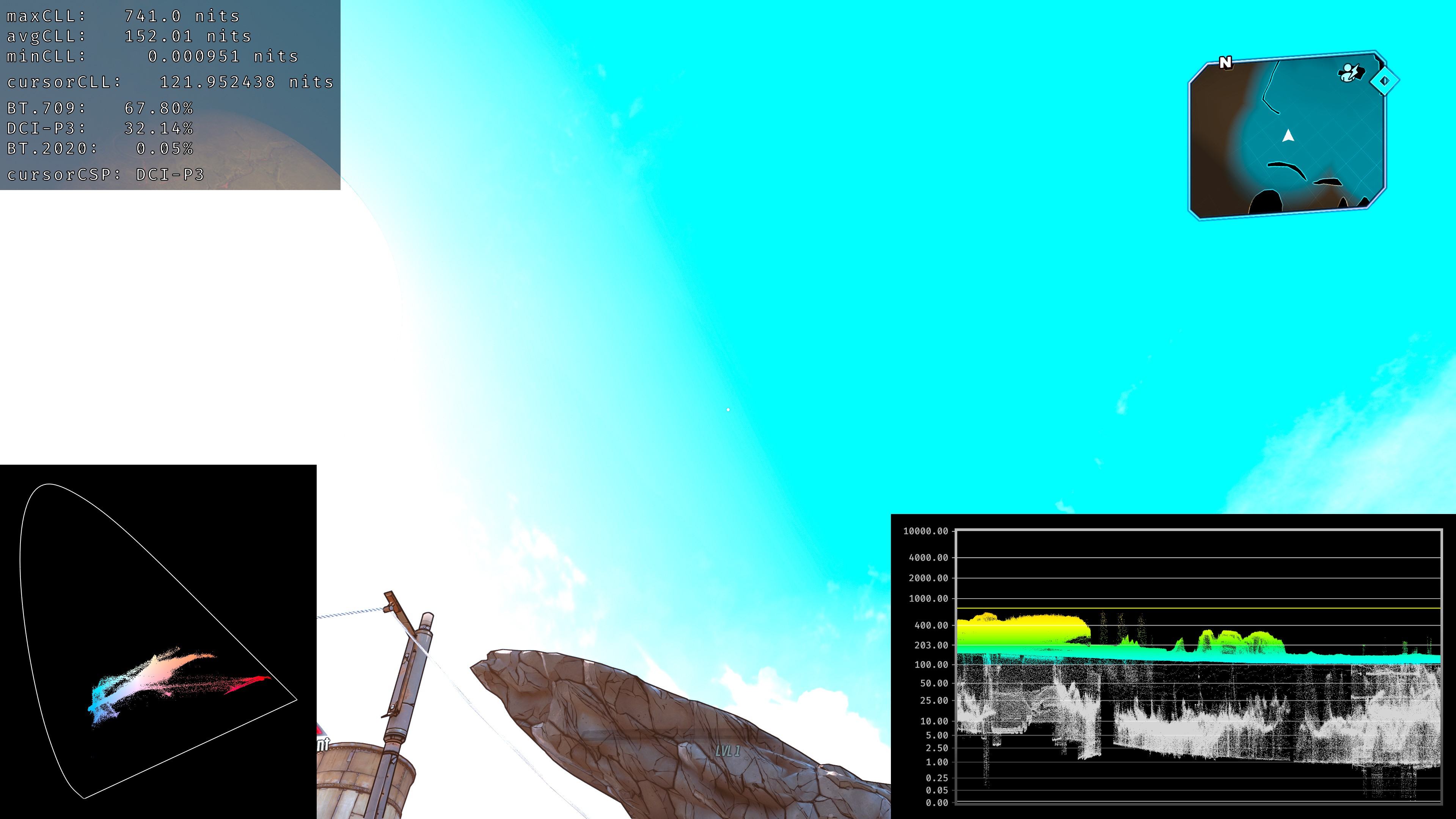

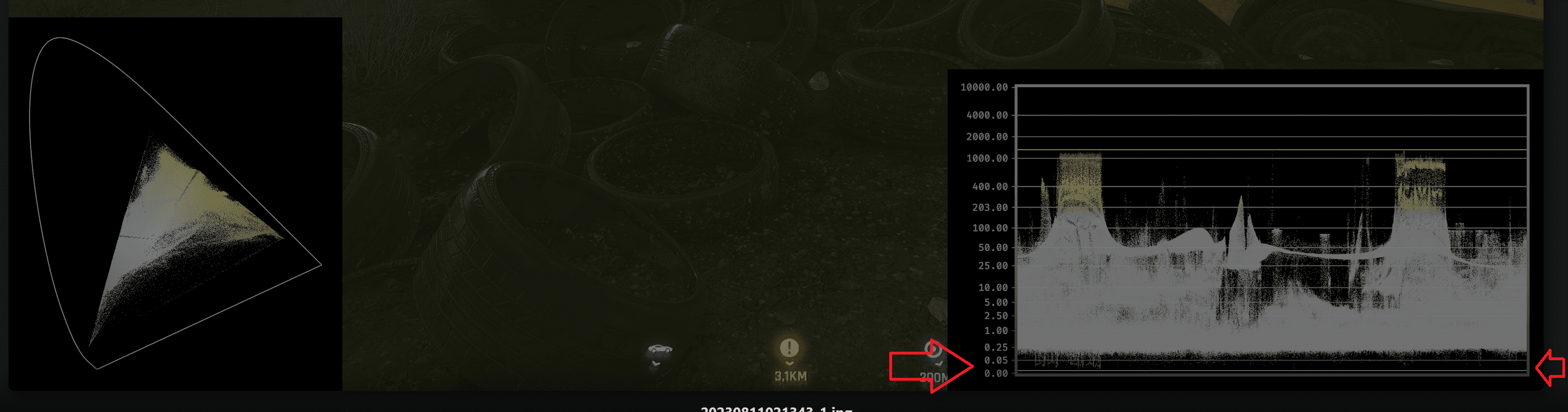

Hab doch nochmal eben Doom Eternal probiert ... auch da zeigt er BT 709 an aber auch BT 2020 zum teil und dort gibts keinn Raised Blacks und auch der 0,05 und 0,00 Nit Bereich wird dort auch In Game bespielt :
Leider Handy Bilder da ich mit der "Druck" Taste kein Screenshot machen kann kein plan warum wahrscheinlich weils Vulkan ist bekomm immer ne Meldung das es nich geht daher nun leider nur per Handy Bild
Mit Geforce Expirience gehts aber damit kann man auch mit Vulkan Games Screenshot machen aber hier nun erstmal die vom Handy

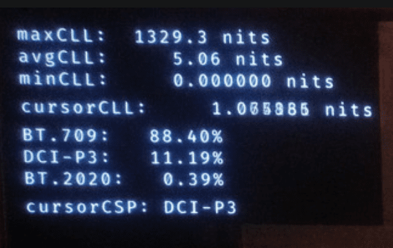

Auch Links unten beim Color Gamut Dreieck is wesentlich mehr los
Cyberpunk : ( Raised Blacks da es erst ab 0,25 Nits losgeht und eingeschrännktes Color Gamut ) ----------- Doom Eternal ( kein Raised Blacks da auch der 0,05 Nit und 0,00 Nit Bereich bespielt wird und volleres Gamut )
Cyberpunk 2077 Scene : ----------------- Doom Eternal Scene :
Cyberpunk wurde im 8 Bit Rec bzw BT 709 Color Gamut Raum eingesperrt und dippt nur selten mal ganz leicht in den DCI Raum ganz anders sieht es bei Doom Eternal aus wo es je nach Scene auch
größere DCI Farbräumliche ausbreitungen gibt und auch hin zum 10 Bit REC 2020 bzw eben BT 2020 Erweiterten Farbraum
Sprich Cyberpunk hat dort 2 Probleme
1. deckt eigentlich nur den 8 Bit Farbraum REC. 709 bzw BT 709 ab und nutzt somit garnicht den Erweiterten 10 Bit Farbraum BT 2020
2. Raised Blacks
Was genau dazu passt was Vince von HDTVTest damals schon sagte in seinem Cyberpunk Video das hier einfach der SDR Raum erweitert wird statt Natives HDR zu nutzen ...
Doom Eternal hingegen nutzt den Erweiterten 10 Bit Farbraum BT 2020 hingegegen hin und wieder aus je nach Scene und ist auch höher Prozentig im DCI Farbraum

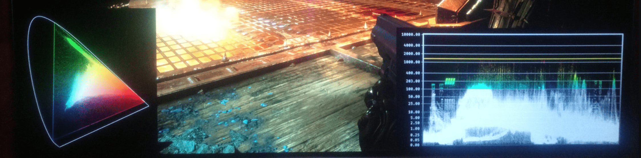

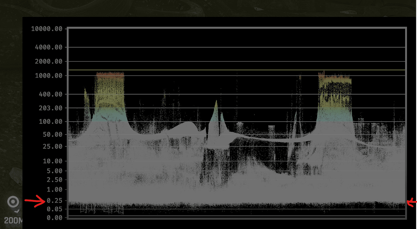

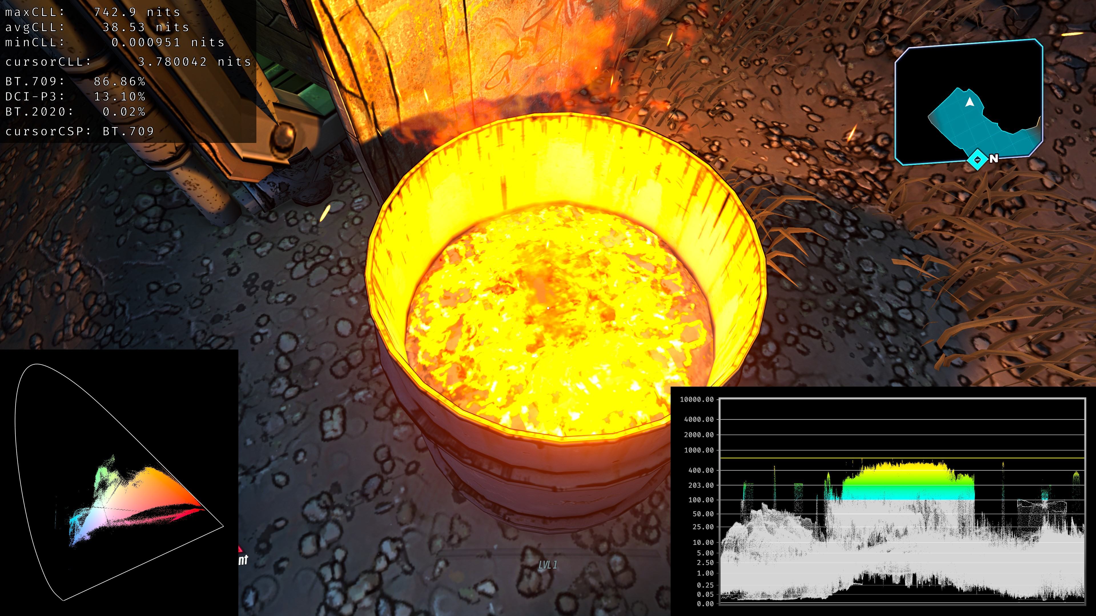

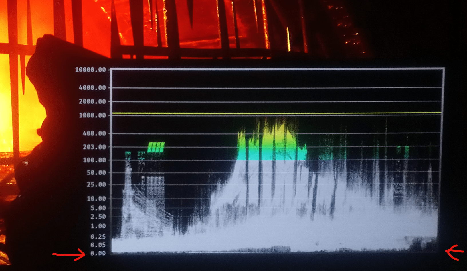

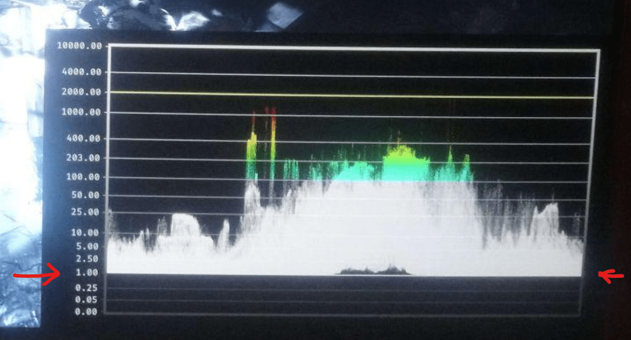

Metro Exodus Raised Blacks :
Nunja dann deck ich mal Metro Exodus auch noch mit ab wenn das @Slipknot nich machen will
... dort is das Raised Black Problem noch schlimmer als bei Cyberpunk dort gehts erst ab 1 Nit los statt ab 0 Nit und befindet sich auch nur im Rec 709 Bereich
Raised Blacks bei Cyberpunk 2077 : ------------------------------------ Raised Blacks bei Metro Exodus : ---------------------------------------- keine Raised Blacks bei Doom Eternal :

So bin wieder back in da hood. Bin einfach nicht dazugekommen, mich mit der Shice zu befassen. Nur heute folgende Erkenntnisse aus Metro Exodus:

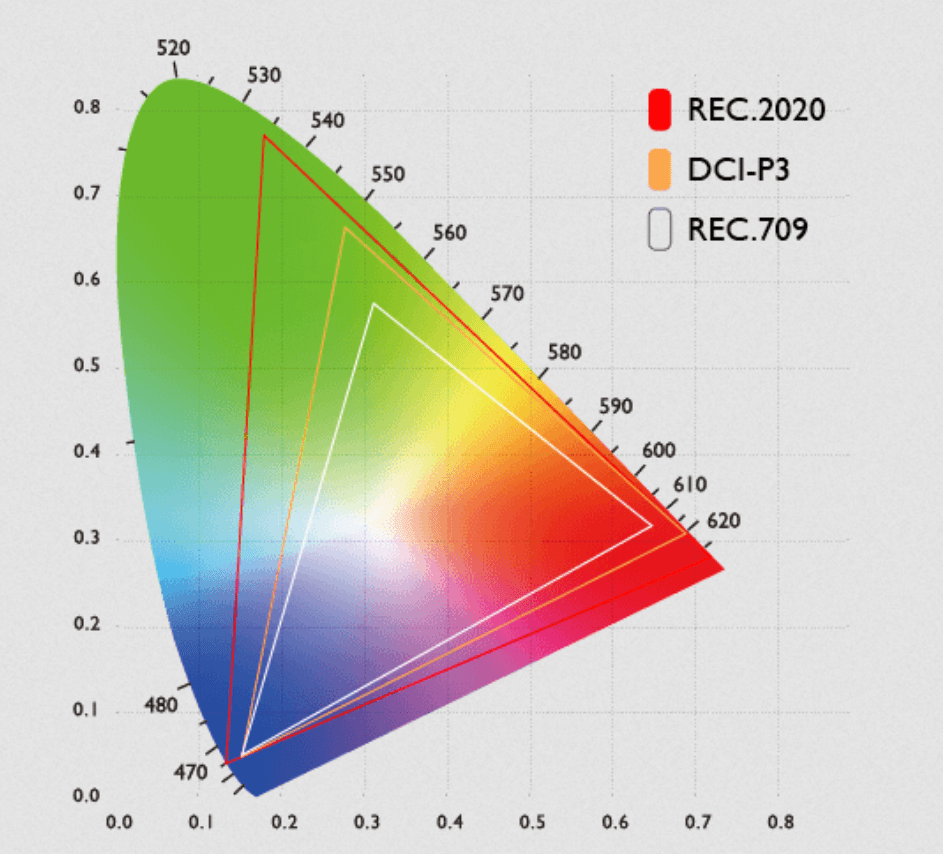

- Auch hier BT 709, 100%
- Raised blacks ab 1 nit (y)
- Knallt bis 2000 nits rauf.
- Die rasied blacks sind dermassen hoch, dass man sowohl mit "enable SDR..." und "enable black floor...." reinfahren muss und die Regler recht weit ins Extrem moven muss. Dann ist das Ergebnis aber ganz brauchbar, zumindest was ich so zu Beginn des Spiels in den dunklen Tunnels gesehen habe. Dafür gibts eine Art blackcrash im Hauptmenü. oO
- Horny Tool von Lilium (y) Damit kann man wirklich gut analysieren und sieht sofort wo die Probleme liegen.
Lade auch gerade CP2077 runter, dann noch Witcher 3. Ich gehe auch davon aus, dass Witcher 3 in BT 709 rennt. Einfach weil HDR nachträglich ins Spiel geballert wurde, mehr Mühe wird man sich nicht gemacht haben?
Doom Eternal könnte ich auch noch runterladen und probieren, damit ich wenigstens einmal brauchbare Diagramme gesehen habe.
Ich schaue mir die Teile dann morgen an, ev noch die RE4 Demo, da war HDR auch nicht so the yellow from the egg.
Gut das du dich nochmal gemeldet hast (y) ... dachte schon ich mach da nun selbstgespräche :ROFLMAO:
Ja das hatte mich auch echt überrascht mit dem 1 Nit .. dachte Cyberpunk währ schon schlimm aber Metro is da echt nochmal ne spur Schlimmer bei den Raised Blacks als Cyberpunk
Und ich find das mit den BT 709 auch krass entäuschent ... ich frag mich echt was die da gemacht haben bzw warum sie diese Games in den 8 Bit SDR raum eingesperrt haben und dannn aber trotzdem
mit HDR laufen lassen
Glaub beim Intro wo alles mit Schnee bedeckt is gings sogar auf 6.000 Nits hoch kann aber auch sein das ich mich verguckt hab .... is auch seltsam das obwohl man zb bei Cyberpunk auf 800 Nits drosselt im Game Menu bei der HDR Kalibrierung das er da dennoch über 2000 Nits raushaut.
Das Hauptmenu is auch "besser" als das Game was Blacks angeht.... im Hauptmenu is man da noch teils im 0,25 Nit bereich aber im Game is man dann nur noch im 1 Nit Bereich
.. auch die Logo Intros wahren soweit ich mich grad erinere noch ok aber sobald das Intro losgeht wo alles mit schnee bedeckt ist und man unten und oben die schwarzen
bzw ja eher grauen Balken sieht gehts richtig los mit dem Raised Blacks.
Jepp find ich auch .... dachte auch anfangs das is halt n Reshade wo man da 1 Haken setzt und 1 Slider hat aber da hat man einstellungsmöglichkeiten ohne Ende und die HDR Analyse und das man Live das
Tone Mapping verfolgen kann is auch super
Ich hoffe das der eine oder andere Reviewer sich den Reshade mal anschaut und dann mal ne größere HDR Game Analyse macht von PC HDR GamesLade auch gerade CP2077 runter, dann noch Witcher 3. Ich gehe auch davon aus, dass Witcher 3 in BT 709 rennt.

Ok, habe nun doch noch Witcher 3 gecheckt, war bereits runtergeladen. (y)
- Auch hier überwiegend BT 709, jedoch auch kleine Anteile von DCI P3. War wohl nen Vorurteil.
- DCI P3 Anteil steigt, wenn es darum geht mehr dunkle Inhalte zu zeigen, vorallem wen es Richtung 0 nit gehen soll
- Blacks somit ab 0 nit (y)
Man kann mit dem Histrogramm nun auch HDR "richtig" einstellen mit den beiden ingame-Reglern. Max Monitorhelligkeit auf 1000 nit und paperwhite solange moven, bis das Histogramm im Maximum bei 1000 nit landet.

Ok, habe nun doch noch Witcher 3 gecheckt, war schon runtergeladen. (y)
- Auch hier BT 709, jedoch auch kleine Anteile von DCI P3. War wohl nen Vorurteil.
- DCI P3 Anteil steigt, wenn es darum geht dunkle Inhalte zu zeigen, vorallem wen es Richtung 0 nit gehen soll
- Raised blacks ab 0 nit (y)
OK als wie bei Cyberpunk .. Metro blieb ja zu 100 % im Rec 709 Bereich aber Cyber und dann Witcher 3 auch gehen zumindest teilweise in den DCI Bereich rein
Raised Blacks ab 0 Nit währe ja dann keine Raised Blacks ... mir is damals beim durchzocken der Ray Version da auch nix aufgefallen sofern ich mich grad erinnere

Das hab ich damals per Mod gemacht als ich die Ray Version durchgezockt hab weils die Offizielle Kalibrierung damals noch nich gab
Aber gut das sie ihr versprechen was sie damals zum Release abgegeben haben eingehalten haben und Offizielle HDR Kalibrierungs Slider dazu gepackt haben per Patch
Ya habe das "raised" removed. ^^

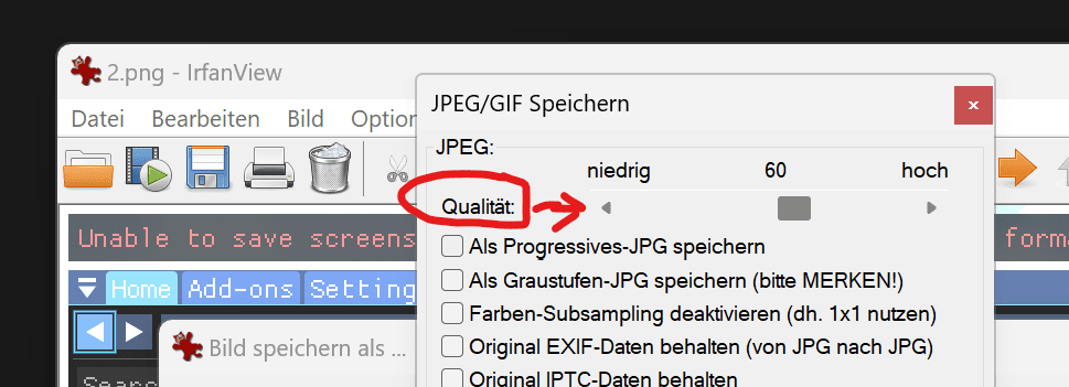

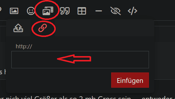

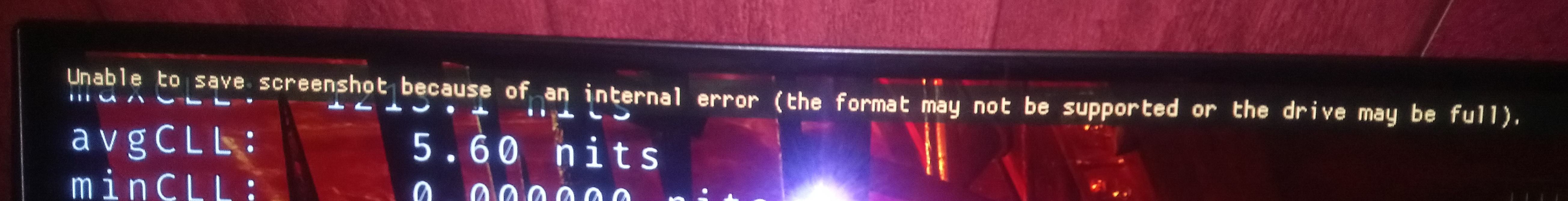

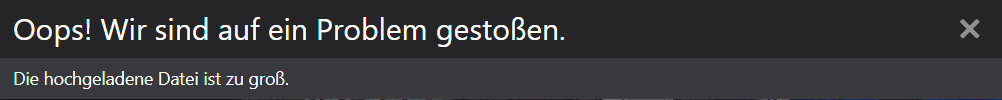

:rolleyes2: Einfach mal nen Bildschirm-Druck gem8 und dann wollte ich das hier einfach einfügen, file zu groß.
Werde mich morgen damit spielen, bedtime.
Borderlands 3 auch morgen. Sind dicke Brocken zum Runterladen.
Ja das passiert mir leider auch sehr oft hier ... die Bilder dürfen hier nich viel Größer als so 2 mb Gross sein .... entweder die Qualität des Bildes senken ( mach ich zb mit hilfe von irfan ) dadurchs wirds kleiner
oder bei nem Pic Hoster hochladen und dann hier den Direkt Link zum Bild einfügen per "Bild einfügen" und dann auf "nach URL" ---

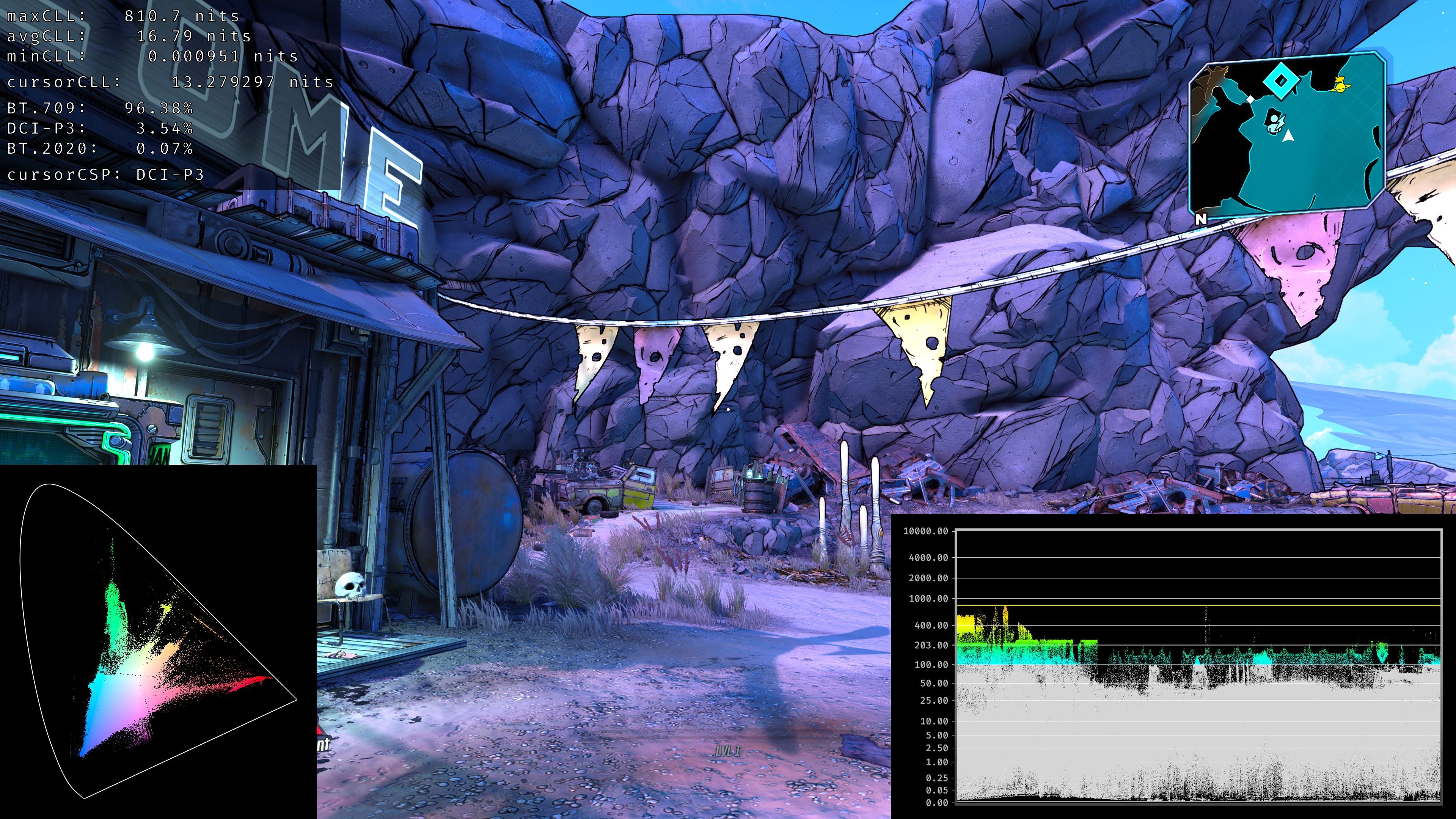

Borderlands 3 :
Hatte noch DX 11 aktiv im Game Menu mit DX 12 gabs keine Reshade Errors mehr beim HDR Analyser : ( Bilder direkt aus dem Start Bereich des Spiels )
( keine Raised Blacks .. meist im Rec 709 Bereich mit leichten bis mittleren Dips in den DCI Bereich und ganz leichten Dips im BT 2020 Bereich ... Max Nit Bereich bleibt in dem im Game Menu Kalibrierten Rahmen )

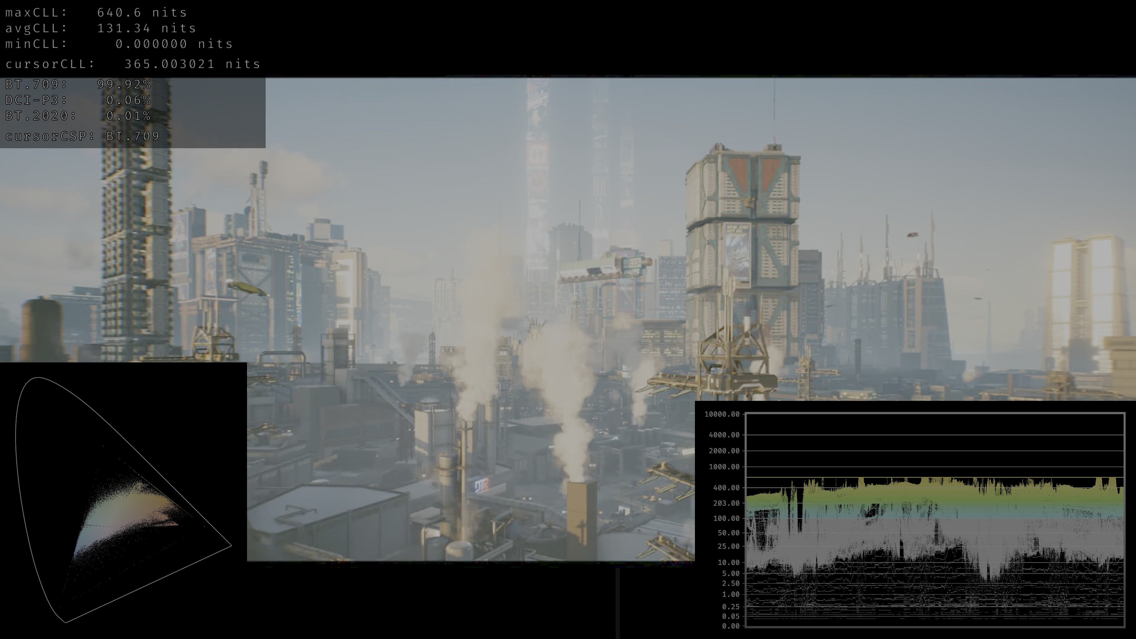

Und auch nochmal als Video damit die Leute mal sehen wie das aussieht wenn man das Live verfolgen kann wie sich das Gamut und das Tone Mapping anpasst :
( PS. Sorry hatte den Tisch Venti an daher die Windgeräusche )
Und auch mal bei der Doom Eternal HDR Kalibrierung : ( auch interessant wie sich da alles verhällt ) ... bis zu 26 % im BT 2020 Bereich sieht man da .. geht sicher noch mehr hab da halt nur etwas an den Slider gespielt
