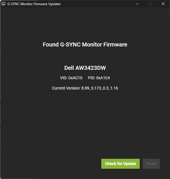

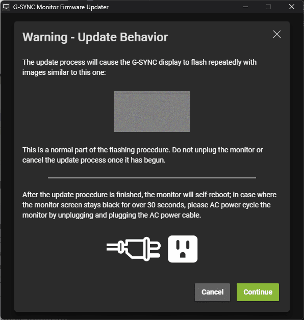

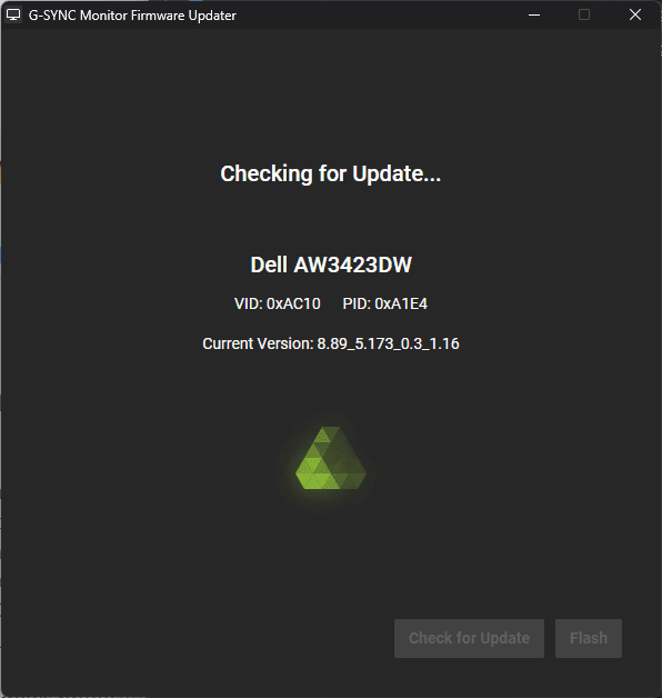

Hab über Reddit gerade entdeckt, dass Dell jetzt ein Firmware-Update für den AW3423DW (ja, der mit G-Sync-Modul) anbietet:
Quelle:
Hat mich bisher gewundert, dass das nicht möglich sein sollte, obwohl der Asus PG27AQN eben doch ein Update erhalten hat.
Edit:
Installationshinweise:
  1. Ensure that only one monitor is connected to the computer via NVIDIA graphics card.
  2. The monitor must remain powered on and connected throughout the entire software upgrade process.
  3. Make sure that the latest NVIDIA driver compatible with the GPU is installed.
  4. Within the Windows control panel, adjust power options to "turn off" and "put computer to sleep" to "never."
  5. Disable any HDR settings, blue light filtering, dimming, or color-adjusting applications (such as Windows night light), and set monitor refresh rate to 60 Hz.
  6. Disable any Windows Activation prompts on the desktop.
  7. Disable all Windows notification pop-ups, by going into Settings, System, Notifications.
  8. In the event of an interruption, the update can be restarted or resumed by rerunning the application. If an error occurs (which is rare), the monitor can be power-cycled by unplugging and then plugging it back in.

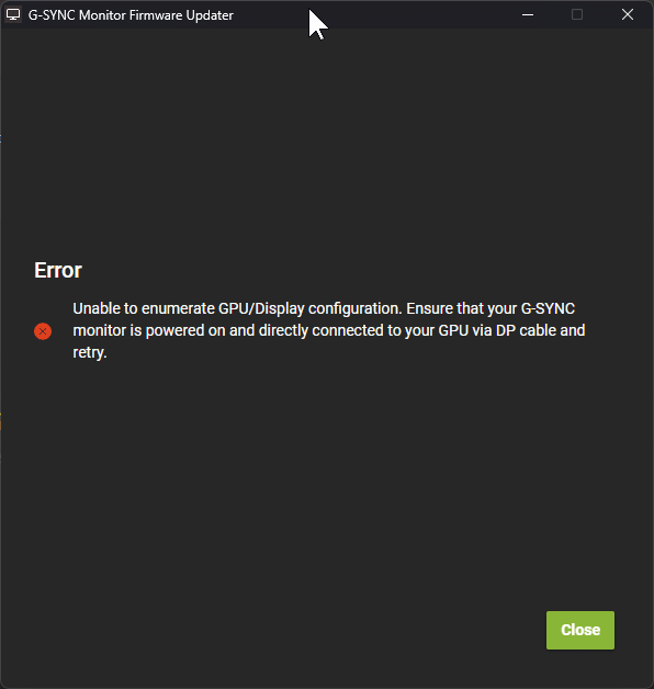

Bekomme es nicht hin, bin der Meinung habe alle Punkte erfüllt. Erhalte leider trotzdem:
Nvm, Reboot tut gut.

Hab ich bei irgendeinem AQDM oder AQM Review auch gehört, das die erst mit dem dritten PC updaten konnten.

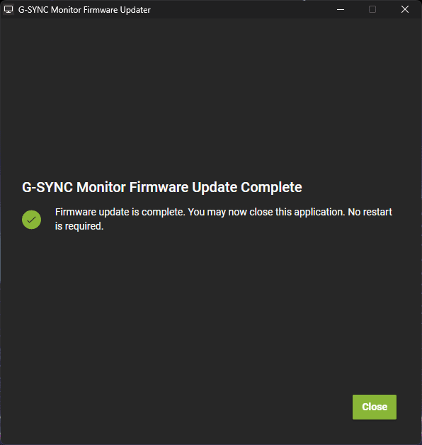

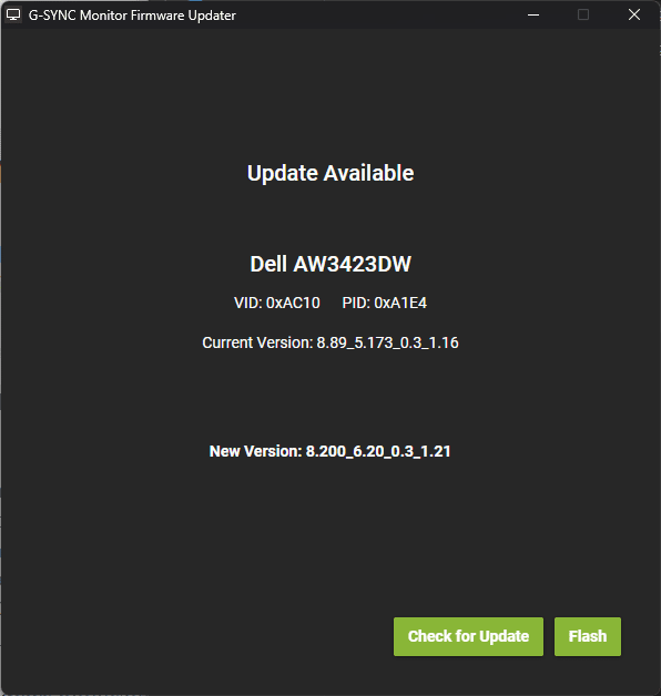

Update von M0B101 auf M0B106 war erfolgreich.
Ich vermute, dass der MSI Afterburner und/oder HWiNFO dazwischenfunken, wenn sie im Autostart sind. Jedenfalls lief das Update danach durch, nachdem es davor jedes mal abgebrochen hat.
Edit:
ABL mit HDR1000 (SDR 0%) auf dem Desktop scheint jetzt weg zu sein. Jetzt spricht überhaupt nichts mehr dafür, HDR auf dem Desktop auszuschalten.
Allgemein wirkt ABL (HDR1000) jetzt weniger aggressiv. Allerdings ist es bei extremer Helligkeit (z.B. Sonne) in Forza Horizon 5 grob und sprunghaft.
