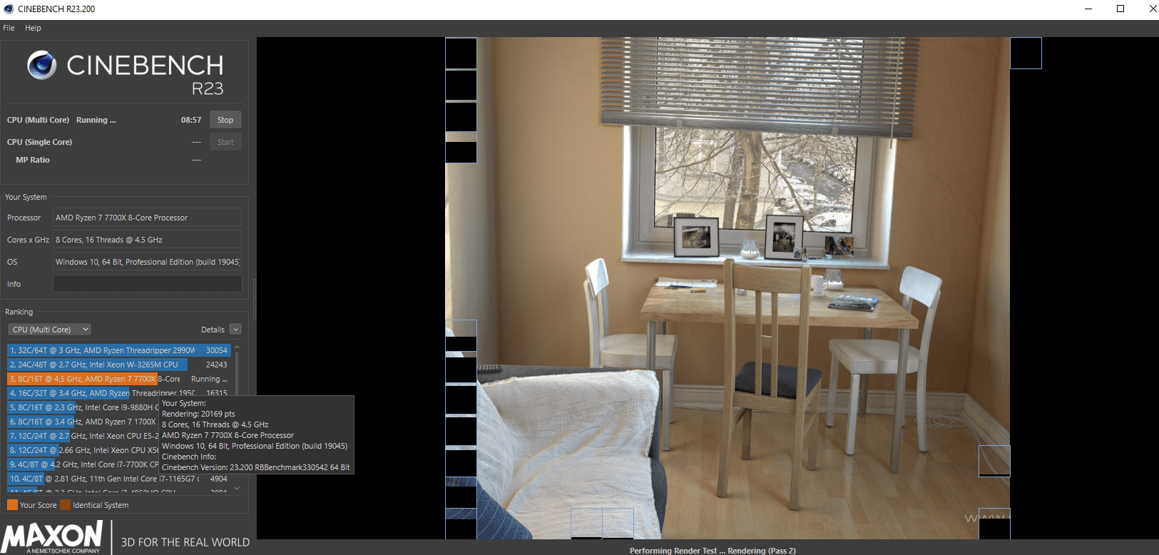

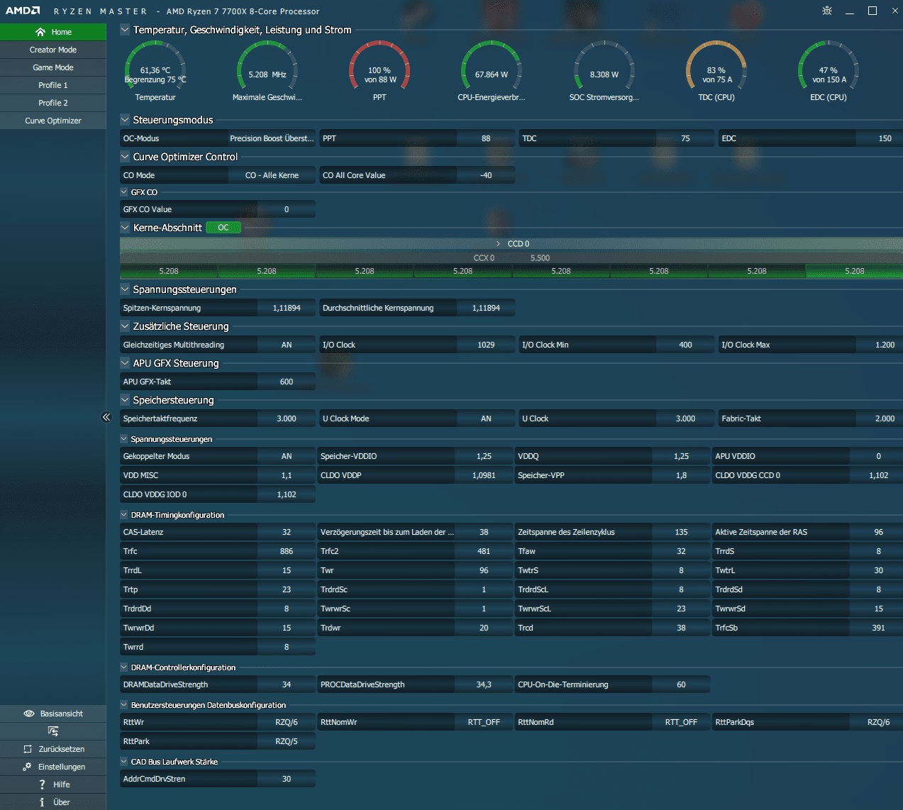

Ist es normal das Aida64 beim Nothbridgetakt nur 1867 MHz anzeigt ?
Ich habe den Speicher auf 6000 laufen !
