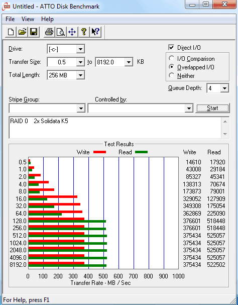

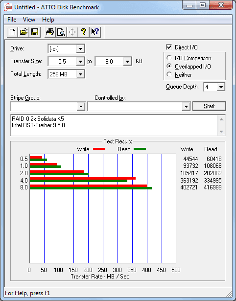

Ich kann hier mal nen Treibervergleich der alten und neuen Intel Raid-Treiber bieten. Ist zwar kein Intel-SSD-Raid, macht für den Test ja nichts.
Bild 1 ist der alte Intel-Treiber, glaube 8.9
Bild 2 ist der neue RST 9.5.0 ohne Write-Back-Cache (Standardeinstellung)
Bild 3 ist der neue RST 9.5.0 mit Write-Back-Cache
Die Sequenzielle Datenraten sind beim 3. im Test etwas niedriger, mit Atto kommt allerdings der gleiche Wert bei 2. und 3. raus.
Was allerdings interessant ist sind die Bilder 4 (alter Treiber 8.9) und Bild 5 (neuer Treiber 9.5.0)
mfg
00riddler

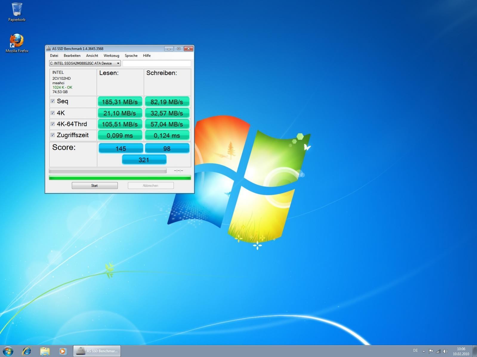

Nabends,
so seid heute bin ich nun auch stolzer G2 Besitzer :banana:
Allerdings frage ich mich nun nach komplett neuer Installation ob die Werte so koscher sind:
Mir kommt der 4K-64 extrem wenig vor, ebenso die zugriffszeit?!
Nachtrag:
ziemlich schwankend noch dazu: 5minuten später:
kommt drauf an was dein system im hintergrund macht? solltest nebenbei laufende programme beenden und nix dabei machen..
Außerdem wird wohl die CPU, etc. limitieren...wie schnell läuft denn der 6850?
EDIT: Laut Deinem Profil wohl "nur" 3,2 Ghz, da kann es gut sein, dass sich die SSD nicht ganz ausgelastet fühlt...Außerdem, AHCI oder IDE?
An Progs ist noch nichts weiter drauf (office, antivir).
Der 6850 läuft auf 3,2
Der Prozessor wird in keinem Fall der limitierende Faktor sein. Wäre ja noch schöner wenn man für ne SSD einen 4,0GHz Quadcore bräuchte....
Wenn ich beobachte das ich mal 429 Punkte bei AS SSD Bench hatte, und jetzt bei 310 Punkten angekommen bin, dann vermute ich mal das evtl.
auch ein Problem mit der Firmware vorliegen könnte.
Jedenfalls passt da was nicht. Ich habe bei mir ebenfalls Probleme mit dem 4K und dem 4K-64 Werten, insbesondere beim schreiben.
Einmal vor dem Trimmen, und dann danach.
EDIT
Meine CPU ist ein Q9550 auf 4,0GHz mit 8GB Ram und Win7x64
das war vor 2 Wochen. SSD ist ca. zu 67% gefüllt
daran wird es kaum liegen
hab mit 3,4Ghz 395 Punkte im AS SSD Bench und mit 2,4 414 Punkte ;)
man darf nur nicht vergessen, wenn das system auf der ssd ist wird es von vielen seiten her belastet ;)
dennoch ist dein wert sehr niedrig
welchen treiber nutzt du ?
AHCI an ?
Genau - der MS Treiber den Vista selber installiert, läuft auch auf AHCI.
Vor dem 2. Screen hatte ich manuell getrimmt.
Platte ist ca. 65% gefüllt.
Firmware hatte ich vor Installation von 2HA auf 2HD geflasht.
