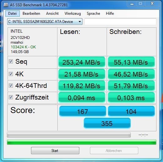

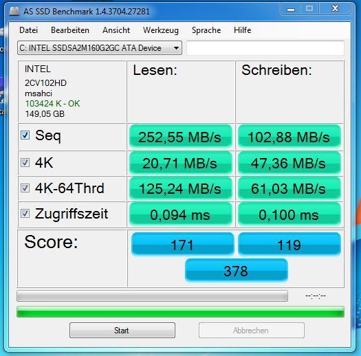

So,meine SSD ist da,hier mal mein erster Benchmark.
Bisher viel testen konnte ich nicht,aber ich hab grade mal Office 07 gestartet,mit der HDD dauerte der Start davon bestimmt 3-5 Sekunden,mit der SSD schwuppdiwupps ist es da^^
Wie kann es noch am besten testen?

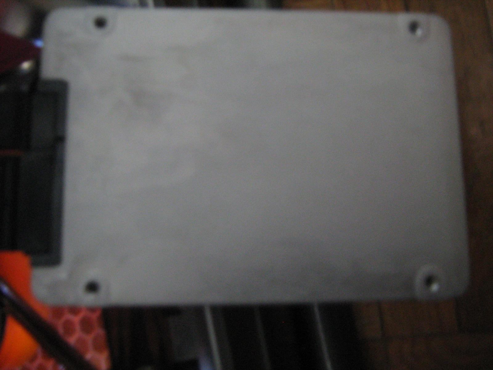

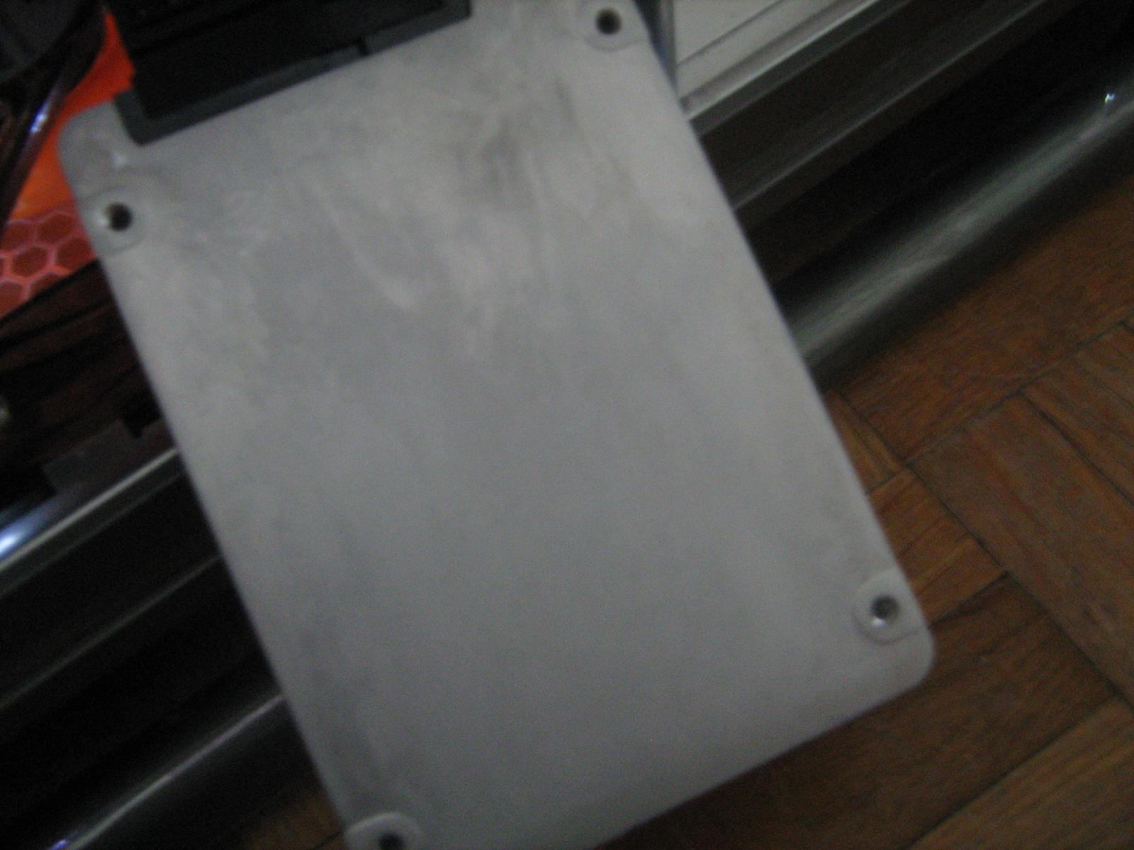

Anbei noch ein paar Screens von der Rückseite der Platte mit den "Kratzern" (hoffe man kann erkennen was ich meine)..

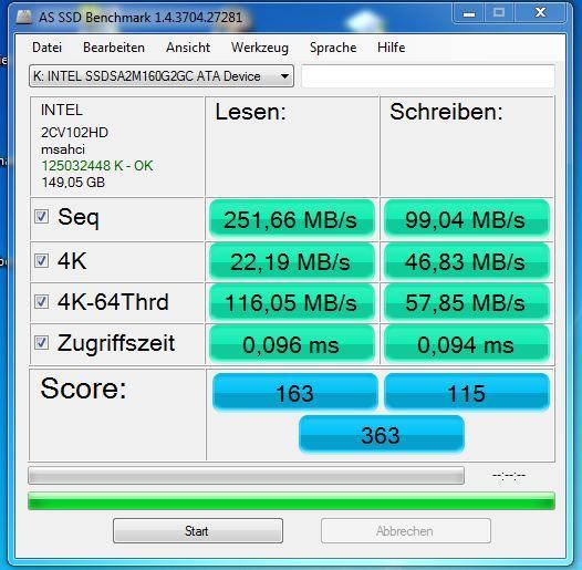

Und auch noch ein Screen vom ASS Bech..
Sollte die 160GB Variante der Postville eigentlich nicht nochmal ne Ecke schneller sein als die 80GB Variante??

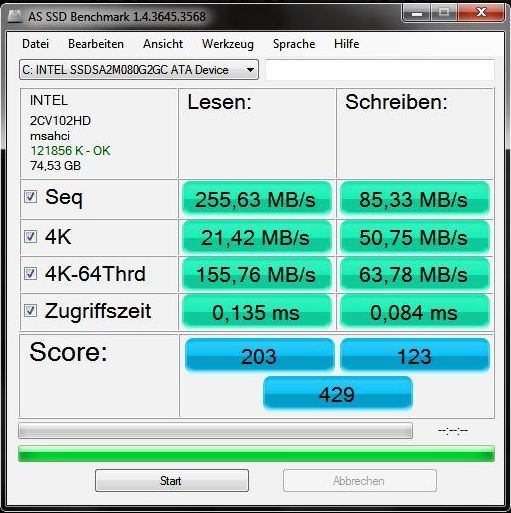

was meinst du denn mit "ne ganze Ecke schneller " ?
Meine 80er unten
die Kratzer haben wir wohl alle. Markenzeichen von Intel ;)

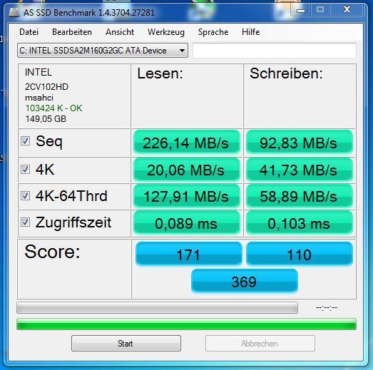

Also die Werte von meinem Drive schwanken schon extremst... seit dem ich die toolbox drüber laufen hab lassen, hab ich plötlich nur mehr 50mb/write (siehe screen)...
Edit 2:
Hab eben nochmal auf ner leeren, von mir bis jetzt noch ungenutzen Partition gegen gebencht und da sind die write Werte fast doppelt so hoch (siehe 2.screen)?!
Hab auf C doch noch 50% frei, also warum ist sie dann so langsam??

ehm das steht glaube ich auch auf der ersten seite, dass das schlimmste was du machen kannst ist eine SSD zu defragmentieren! das verursacht nur unnütze schreib und lese vorgänge ohne was zu bringen, da die ssd ja selber dafür sorgt dass die daten gleichmäßig verteilt werden damit die zellen gleichmäßig belastet werden. windows weiß dachte ich gar nicht exakt wo die daten auf der ssd liegen.

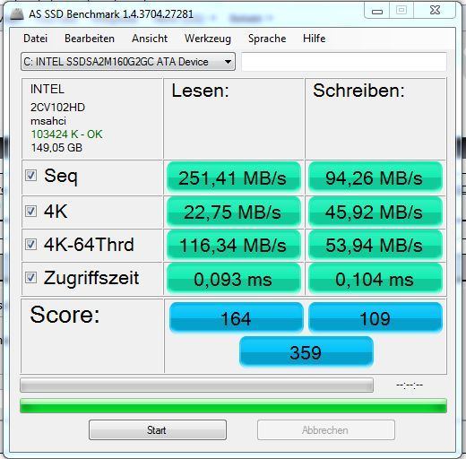

Also die Toolbox hab ich bereits drüber laufen lassen.. Bei mir wars allerdings so, dass danach die write werte eingebrochen sind (vorallem sequentiell)..
Nach nem Neustart wars wieder etwas besser, aber die Werte schwanken bei mir überhaupt ziemlich stark..
Hab nochmal nen screen mit meinem bis jetzt besten run dran gehängt..
4k-64 ist aber glaub ich immer noch zu langsam, weil mein Gesamt Score ja eigentlich über 400 pkt liegen sollte??

Irgendwie sieht es so aus, als würden die Indilinx Controller mit dem Trim Befehl besser umgehen können, als der Intel Controller.. Anders kann ich mir diese Schwankungen nicht erklären.. Lass mich aber gerne eines besseren belehren..
Edit:
Hab grad nochmal gebencht und das Gesamt Ergebnis vom letzten run sollte eigentlich gerade beim write score besser sein als bei meinem bisherigen besten run (siehe screen Nr. 2).. Hab in allen Einzeltest bis auf die Zugriffszeit bessere Ergebnise, als im ersten Screen/Run. Der Gesamt Write Score ist aber trotzdem schlechter als im ersten Run???
Edit 2: Ok hab grad gemerkt 4k-64 suckt wieder voll ab und zieht wohl meinen score/leistung runter...
