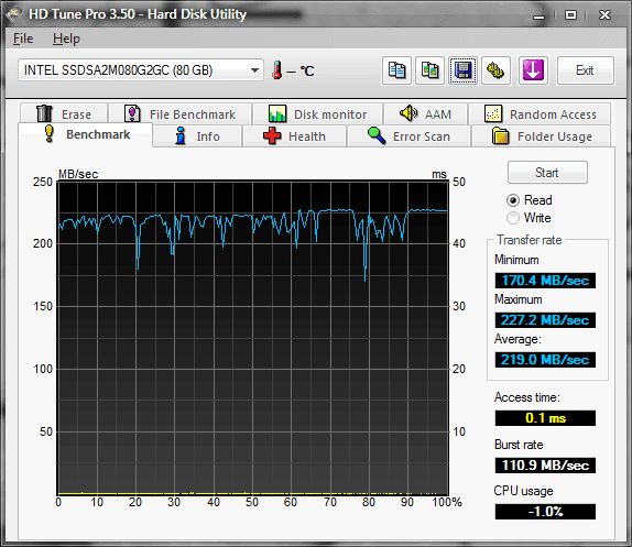

Könnten einige Leute mit FW 02HA bitte einen Screen von HD Tune posten? FW 02HD geht auch.
Danke
Die Linie war bei meiner Intel seit Beginn immer schnurgerade. Jetzt hab ich's heute wiedermal angeschaut und merke, dass es sehr zackig ist. Sowas bin ich mir von der nicht gewohnt :/
Getrimmt ist's.
Bei mir ist die Linie vor allem am Anfang sehr zackig. Wenn ich mir so Eure Screenshots angucke ist das bei mir viel stärker der Fall. Firmware 02HD.
Ui, gibt ja neue Version. Muss ich direkt mal gucken.
Naja eben, ich verstehs nicht ganz, was jetzt plötzlich das Problem ist. Bei mir war sie am Anfang (der erste Screen ist nach 1 Monat Nutzung) kerzengerade...schade ^^

ich habe diese HD Tune auch mal laufen lassen
von einer geraden linie kann man nicht reden
was bedeutet dies nun?
In erster Linie bedeutet das, dass HDTune eigentlich nicht für SSDs gedacht ist ;)
