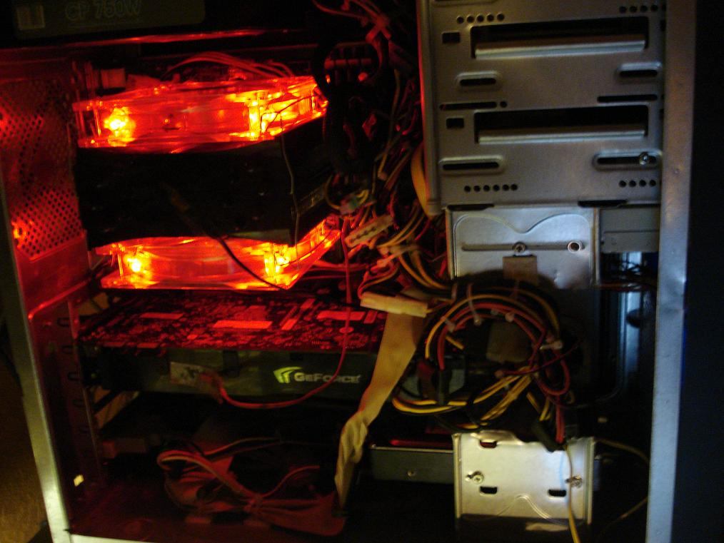

Hi @all:wink:
ich hab ein prob mit meiner neuen XFX ATI-Radeon HD-4870 x2:rolleyes:wenn ich den 6pol & 8pol Molexstecker mit der ATI verbinde zeigt mein PC beim start in rötlicher schrift check your Power connect Cable & alle 5 sec fiepst mein PC ?
mit meiner alten Geforce 9800 GTX funktioniert alles einwandfrei,hab auch alle 12 Volt Leitungen überprüft alles OK:confused:ich bin ratlos & würde mich freuen wenn mir jemand helfen kann:hail:
mein PC:
Combat 750 Watt Netzteil
Gigabyte MA790XT-UD4P
4x2GB Corsair DDR3 Ram 1333
CPU~Phenom II X4 955
1000GB S-ATA HD
Mfg-Turkan
