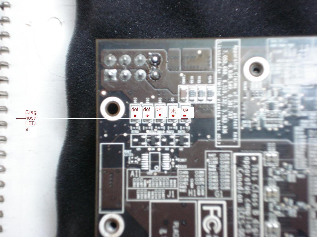

ich hab ein prob mit meiner neuen XFX ATI-Radeon HD-4870 x2:rolleyes:wenn ich den 6pol & 8pol Molexstecker mit der ATI verbinde zeigt mein PC beim start in rötlicher schrift check your Power connect Cable & alle 5 sec fiepst mein PC ?
Hast Du auch den PCIe- und nicht den ATX12V-Stecker des Netzteils genommen? Es gibt ja sowohl für PCIe-Karten als auch für das Mainboard jeweils einen 8-poligen Stecker, evtl. hast Du am Mainboard nur den 4-poligen Stecker und irrtümlicherweise den für das Mainboard gedachten Stecker an der Grafikkarte.
Hi @all:wink:
mit meiner alten Geforce 9800 GTX funktioniert alles einwandfrei,hab auch alle 12 Volt Leitungen überprüft alles OK:confused:ich bin ratlos & würde mich freuen wenn mir jemand helfen kann:hail:

Kann leider keine Spezifikation Deines Netzteils finden. Die HD4870 verbraucht ja nur 10-20W (mal zwei) mehr als die GF9800. Kann natürlich sein daß Du eine etwas effizienter 9800er hattest, und eine 4870er die ein bißchen mehr als Referenz verbraucht. Natürlich auch möglich, daß mit Deinem Netzteil die 9800er gerade noch gut lief, während es mit der neuen GraKa gerade nicht mehr schafft. Was aber schon beim PC Start verdammt ungewöhnlich ist.
Sag mal, hattest Du auch 2 GF9800er, oder nur eine??
Nehman an daß wenn Du schreibst "den 6pol & 8pol Molexstecker" Du eigentlich "die 6pol & 6+2pol Molexstecker" meinst!?!?
Und Du hast alle VIER 6pin Kabel angeschlossen....

bei dem Gigabyte Mainboard ist der 8pol Molexstecker drinne:dfür die Geforce sind 2x6pol PCIe Stecker vorhanden & sollte auch mit der ATI 4870 x2 problemlos funktionieren.Ich hab über Google gesucht was die Roten LEDs auf der Platinenrückseite für funktionen haben:
Radeon HD 4870 X2 LEDs
D14 (R753) - 6 Pin power unplugged / 6-Pin Stromanschluss ist nicht eingesteckt
D13 (R724) - 8 Pin power unplugged / 8-Pin Stromanschluss ist nicht eingesteckt
D15 (R819) - Overheating (Thermal issue) / Überhitzung
D5 (R323) - GPU-1 (Master) No power / Kein Strom an der GPU1
D7 (R570) - GPU-2 (Slave) No power / Kein Strom an der GPU2
ich hab alle LEDs mit meinem Multimeter auf funktion überprüft aber D13 & D14 wollten nicht leuchten also schonmal 2 LEDs defekt,da ist mir wohl ne defekte

Turkan, ist das ein Temperatursensor, den du da seitlich an die GraKa geklebt hast? :d
Hast Du das mit der graka jetzt gelöst?
Daß LEDs defekt sind, ist ja eine Sache; funktionieren muß sie ja trotzdem.
ne leider nicht:shake:die SMD Bauteile sind auf den Grafikkarten so filigrane also sehr klein das ich selbst mit meinem Heißluftlöter nicht beikomme:confused:das Geld wird mir aber Gott sei dank ersetzt:xmas:
