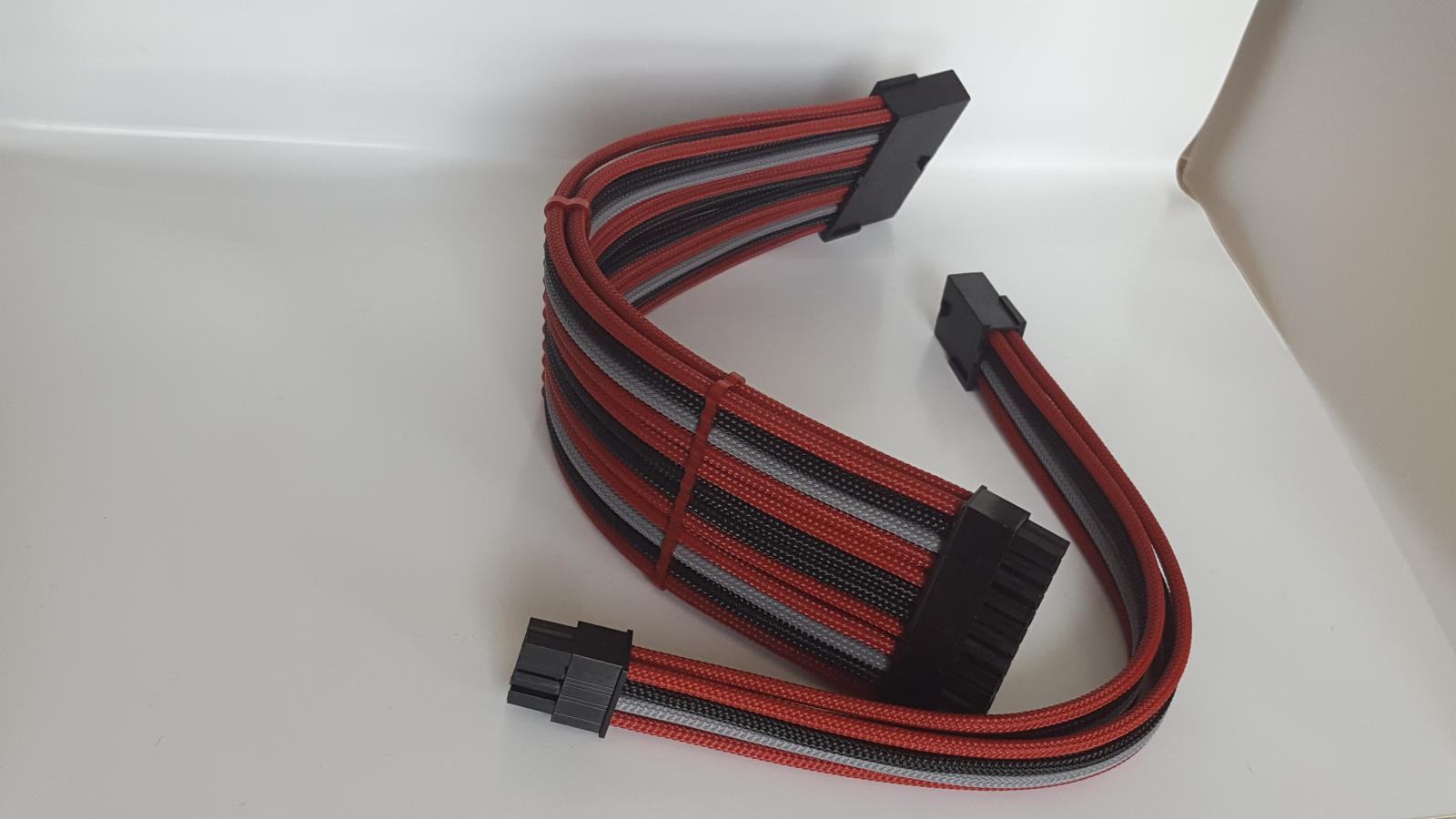

unterscheiden sich MDPC erheblich von Gosu in der Anwendung (beim verarbeiten)?
Ich persönlich find Gosusleeves sehen auf jedem Bild hart nach Wolle oder Schnur aus, und das turnt mich hart ab.
Auch wenn das in echt anders rüber kommt.
Bin mir aber noch nicht sicher ob ich die Orginal Kabel sleeve, oder mir Verlängerungen sleeve. Weil im Garantiefall will Seasonic die Kabel mit haben ..
Gesendet mit meinem iPhone via Tapatalk
hä?
Wo schaut das bitte nach Wolle aus :d
Für mein empfinden geht das eher in Richtung Paracord als MDPC.
Dann widerrum hab ich auch ausdrücklich gesagt, dass das MEINE Meinung ist ;)
Aber das rot sieht Color-X echt zum verwechseln ähnlich aus.
Nur das grau sieht ziemlich bescheiden aus.
hm ich glaub ich muss mir mal 1-2 Stränge MDPC Sleeve kaufen... interessiert mich jetzt ja schon mal ;)
die Verarbeitung beider sleeves ist identisch? (also wie ich sie aufziehen, verschrinke usw ;) )
qualitativ beide sehr hochwertig
der gosu ist aber blickdichter
frag einfach mal hier ob dir jmd nen paar samples zukommen lassen kann
naja am 1€ für den Samplepack solls nicht scheitern ;)
Aber dann mal so gefragt, wenn wer mal von 1-2 MDPC Farben so 30-40cm abdrücken kann, ich sag nicht nein :) Kann ja in ein Briefumschlag
Würde gerne erstmal bei AT bestellen.
Also, brauch ich paar Meter kupferlizenkabel, skeeves, Terminals, heatshrinks und Werkzeug? Korrekt?
Welche mm Stärke sollte man die skeeves nehmen? 3mm 6mm? Keine Ahnung wie dick son käbelchen idt
Also, ich würde das aktuell so ordern wollen. Bitte mal einer drüber schauen.
Will mir daraus Verlängerungen basteln.
Kann ich das so machen,. oder fehlt mir dann was? Kann ich das Kabel so nehmen? Und meint ihr 200m langen? ATX... 2x 8Pin CPU und 2x 6+2Pin PCIE müssen gemacht werden. Reicht die sleeve Länge? Und kann ich das Gelbe Kabel für alles nutzen oder sollte man schon unterschieden?

also was du da in deinem Warenkorb hast ist.... ähm... schrott ;)
Du willst keine 200€ für einen Kabelsatz von jemand zahlen der es dir macht (Verständlich... ist viel Geld) aber bestellst dir jetzt Einzelteile für 150€? (wobei dir mind. noch eine gute Crimpzange fehlt für 40-50€ ;) ).
Versteh mich nicht falsch, ich will dich hier KEINESFALLS blöd anmachen, ist nur ein Tipp.
Du hast in deinem Warenkorb 110 Meter Kabel! Rechne dir doch mal aus:
ATX Kabel: 24x Länge X in cm
2x 8pin CPU: 16x Länge X in cm
2x 8pin GPU: 16x Länge x in cm
Gehen wir mal von 25cm ATX, 25cm CPU(EPS) und 30cm GPU aus.
Das wären:
ATX: 24x25cm= 600cm = 6M
EPS: 16x25cm= 400cm = 4M
GPU: 16x30cm= 480cm = 4,8M
Ergibt in Summe 14,8m. Dann noch etwas verschnitt drauf, kommt du mit max. 20m Kabel mehr als klar ;)
Gleiche Länge benötigst du "in etwa" beim Sleeve. Für die ersten Kabel einfach mal etwas verschnitt usw einrechnen.
Beim Shrink brauchst du pro Kabel ca. 4-5cm würde ich sagen, wären bei 5 cm á 56 Kabel ca. 3 Meter ;)
Neben dem Phobya Sleeving Tool benötigst du auf jeden Fall noch einen Seitenschneider, Schere, Feuerzeug und vor allem eine gute Crimpzange... glaub mir eine Zange für 12,5 aus Amazon kannst du knicken. Gute kostet locker 40-50€ (siehe Gosumodz Zange).
Du siehst, da steckt einiges an Planung drin. Dazu dürfte die Arbeitszeit bei solch einem Set für geübte Hände so 6-7 Stunden locker sein (alle Arbeitsschritte in Handarbeit vorausgesetzt).
Das hat halt nunmal seinen Preis. Gut, 200€ für einen Satz gesleevte Kabel in "Standardlänge" find ich jetzt auch bissl over the top ;)

und bzgl Tools kann ich euch nur recht geben, hab damals auch in den sauren Apfel gebissen und von MDPC-X die Crimpzange + Pinremover gekauft (kam glaub über 60,- zusammen)
jetzt bin ich froh das ich das getan habe da die qualität der tools immernoch top ist
zu den billig zangen von amazon kann ich nur sagen aufpassen!!
es gibt zangen die sind zwar zum crimpen der benötigten Crimps fähig (prinzipiell und von der form der einsätze) aber die einsätze sind zu breit, man zerdrückt quasi den gesamten crimp
genau, so eine hatte ich zu anfangs.. geht zwar, ist aber sehr unschön und wird so eingequetscht das man sich den sleeve ständig aufzupft wenn man es nicht per tape abklebt vorm überschieben ;)
Hier muss ich mal kurz meinen Senf dazugeben:
Für ein Kabel reichen 2Cm Shrink (also 1cm pro Seite) locker aus um den Sauber shrinkless zu sleeven wenn man geübt ist. Mit 4cm bist du schon weit über den sicheren Bereich, den man an Verschnitt haben kann.
Weil ichs beim überfliegen grad nicht gelesen hab:
Die Kabel über die der Sleeve kommen sollten immer im selben Farbton sein, wie der Sleeve selbst. Das sieht man sonst krass.
200€ fürn gemoddetes Set ist übrigens mMn sogar okay. Ich zahl fürn 1,2m langes ATX Kabel ~80Tacken, und die Jungs haben mir nicht mal Kabel & Crimps in Rechnung gestellt.
Stell dich drauf ein, dass du für deine ersten Sleevekünste locker 200€ an Material ausgeben wirst. Nachdem du nämlich das ATX Kabel fertig hast und mit PCIe anfängst, wirst du feststellen, dass dein ATX scheiße ist und das ganze nochmal neu machen.

bzgl shrinkless
ich hab für shrinkless welchen von reichelt genommen, ne 10m packung (hat glaube um die 3,- gekostet), ist ganz einfacher und geht damit wunderbar
brauch also nicht der teure mdpc sein (zudem ist der zu schade dafür :d)
