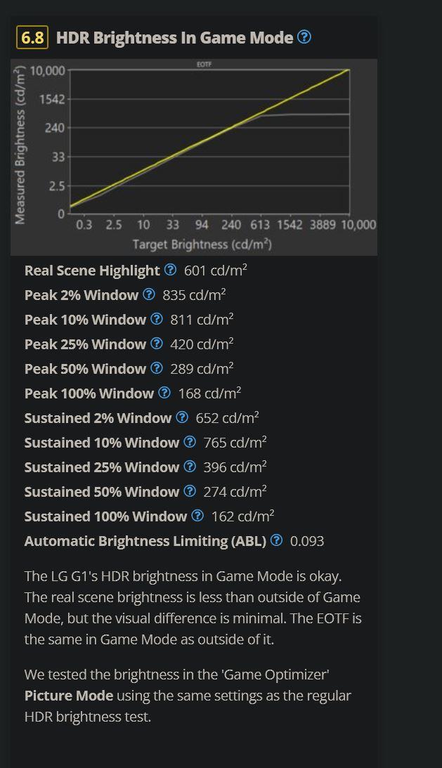

Den G1 natürlich, Der Unterschied zwischen G1 und C1 Hdr ist sichtbar aber nicht überwältigend. Es ist ein kleiner Sprung. Wenn der C1 nur 1000 Euro und der G1 saftige 1800 Euro kostet ist der C1 vorzuziehen. Ich habe für 48" C1 800 und 55" G1 1000 Euro bezahlt. War mir daher komplett egal.
CX / C1 zu G1
Es sollten etwa 100 - 150 Nits mehr sein beim G1 mit EVO Panel als beim CX / C1 ohne EVO Panel ... gab ja damals das Video von Vince dazu.
Man kann es zwar schon merken.. sah man ja damals zb als LG ne Firmware rausgebracht hat die die CX 100 Nits dunkler gemacht haben wo es dann den Aufschrei gab und LG die 100 Nits dann mit ner neuen Firmware wieder drauf gepackt hat ( war ein Bug ) ... aber 100 - 150 Nits sind nun auch nich die Welt auch betrachtet zum Preisunterschied und eben momentanen Zoll Bereich der G1 Serie.
Da brauch OLED halt schon noch etwas mehr zusätzlich um bei HDR mit HDR 1000 mithalten zu können.
So 300 Nits bräuchte OLED mehr.
Einige Firmen Arbeiten ja zb auch an einem Heatsink das könnte auch vielleicht nochmal etwas HDR Helligkeit dazu bringen.
In Verbindung dann zusätzlich mit dem EVO Panel könnte man ein OLED Langlebiger machen und eben auch um ein Paar Nits heller.
Und ich schätze das die 2022 OLEDs dann weitestgehend alle mit dem EVO Panel ausgestattet werden und nich nur wie im diesen Jahr die G1 Serie.

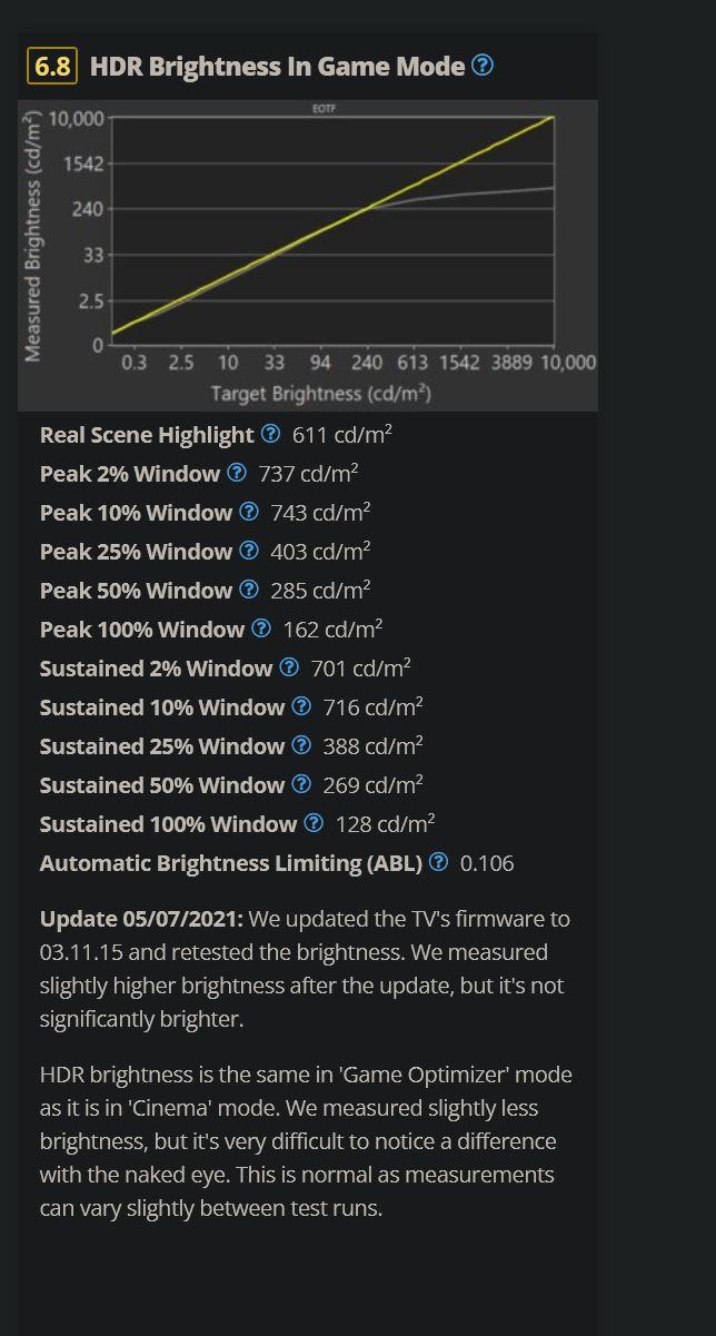

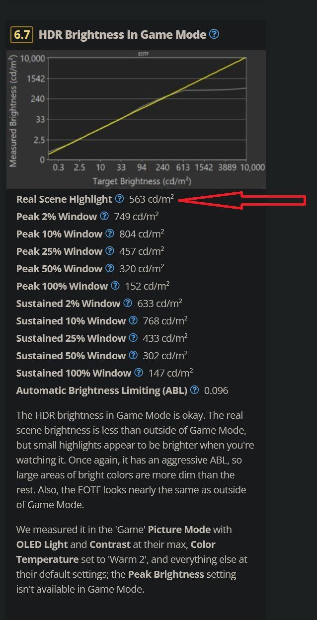

Der G1 is hal nur durch das Evo Panel eben so 100 - 150 Nits heller. ...wobei .. wenn man sich das da unten mal anschaut :
CX ( 2020 ) ----------------------------------------------------------------------------- C1 ( 2021 ) -------------------------------------------------------------- G1 ( 2021 )
Also alle eigentlich eher im Bereich Real Scene HDR 600 ......... so 300 Nits mehr und ich währe was das angeht auch zufrieden.
CX
C1
G1 ( Kein 48" vorhanden )

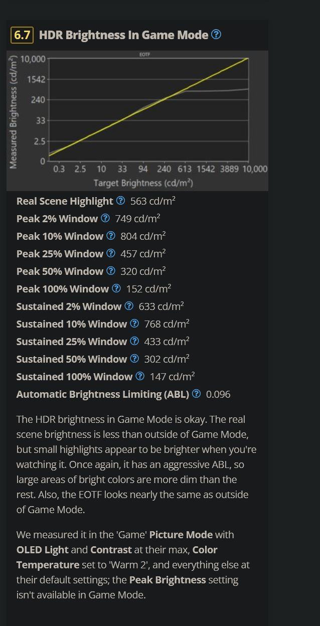

Was nun aber das G1 Gehäuse damit zu tun haben soll das der C1 eventuell ein Evo panel hat kann ich mir nun grad spontan nich erklären.
Und die Sache mit "C1 is heller als CX" hab ich ja oben auch mal richtig gestellt.. da sieht man ja die Messungen von RTINGs schön aufgereit mit verlinkungen zu den jeweiligen Tests.
Und selbst der G1 is nich heller.
Du musst aber bedenken, dass die für die Helligkeitbestimmung verwendeten synthetischen Tests nicht mit realem Content vergleichbar sind.
Wie gesagt ... HDR 600 in Real Scene beim OLED .. und da sind CX , C1 , G1 so ziemlich Identisch ( schwankungen innerhalb 50 Nits .. Panel Variance )... sieht man ja weiter oben bei dem Vergleich.
Hier nochmal als Klein Ausschnitt von meinem Beitrag oben :
CX ----------------------------------------------------------------------------------- C1 ----------------------------------------------------------------------------- G1
Du musst aber bedenken, dass die für die Helligkeitbestimmung verwendeten synthetischen Tests nicht mit realem Content vergleichbar sind. Der PG32UQX performt genau wie der QN95A mit solchen Tests sehr gut in Bezug auf Helligkeit. Nur hat man leider bei realem Hdr Content meist ziemlich dunklen Brei, sodass man sich fragt ob das teils überhaupt Hdr ist. Bei Oled wird die Justierung der ABL den größten Einfluss nehmen. Ich kann mir auch vorstellen, dass die Gammakurve einen großen Einfluss hat.
