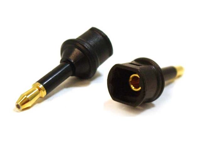

haben die thin-mini-itx boards evtl. nen mini-toslink anschluss?
dann bräuchte man nur so einen adapter:
Ich habe da keinen gesehen

Den Adapter steckt man in den Grünen Line- bzw. Köfhörer-Ausgang (Klinke).
Dieser muss natürlich neben dem analogen Audio-Signal auch ein digitales optisches ausgeben (sieht man, wenn man seine Finger dran hält, da müsste ein rotes Licht rauskommen).
Hatte das bei mir mal an einem Notebook.
Hab ich gestern auch nicht gefunden. Diese Klinke/Toslink-Kombi scheinen nur einige Vor-Haswell-Boards zu haben, zumind. ist nur bei diesen von shared Toslink die Rede (bei den beiden IntelBoards DH61AG und DQ77KB) ...
