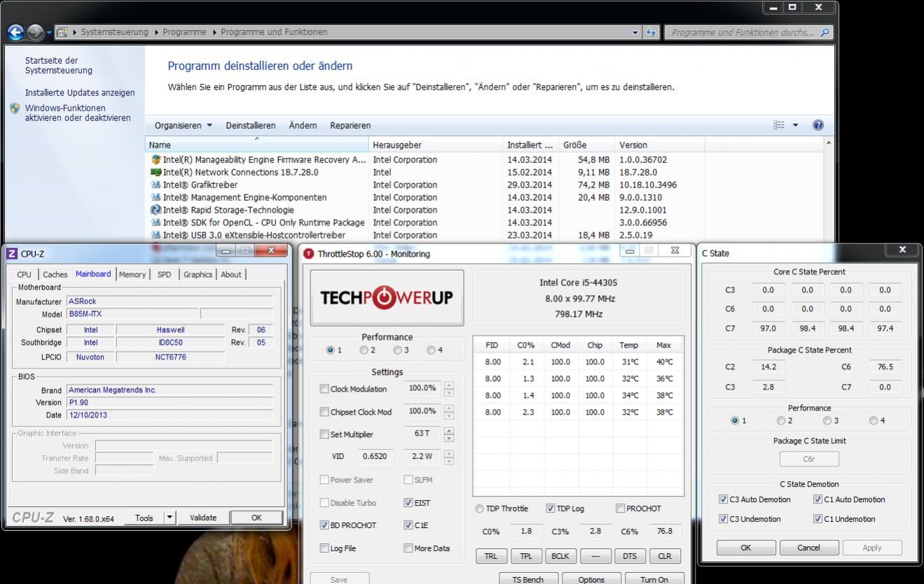

Berichte mal bitte, ob du mit der Anleitung die ich 2 Posts zuvor beschrieben habe den Package C State C6 erreichst.
