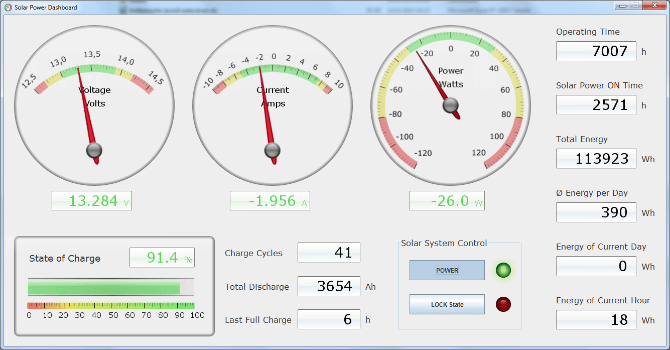

Genau dieses tue ich schon seit über zwei Jahren mit meinem eigenen "Server" (wenngleich es aktuell noch ein ULV-Laptop ist, der aber demnächst durch mein in der Signatur genanntes System ersetzt werden wird).
Natürlich kann man keine "Autobatterie" (gemeint sind hier wohl spezielle, zyklenfeste Blei-Säure-Akkus) direkt an einen Server anschließen - auch nicht im Kleinen (wir bei mir). Man benötigt zwingend eine Spannungsstabilisierung, um die je nach Ladezustand des Akkus unterschiedliche Spannung (bei Blei-Säure-Akkus zwischen ca. 14,4 V = voll und 11,6 V = komplett entladen) auszugleichen.
Zudem ist die erreichbare Laufzeit natürlich eng an die Kapazität des Akkus gekoppelt. Ich verwende hier zu Hause einen modernen Lithium-Eisenphosphat-Akku (LiFePO4 - manchen eventuell aus dem Modellbaubereich bekannt) mit 100 Ah (
4x 3,2 V-Zellen von Winston Battery, früher
ThunderSky), welcher über drei 100 W-Solarmodule mit leider sehr suboptimaler Ausrichtung (stehen im Wohnzimmer im Fenster - kein Scherz !
) geladen wird.
Da ich zusätzlich zum "Server-Laptop" auch noch eine FritzBox 6360 sowie ein Gigaset darüber versorge, beträgt die Last durchschnittlich ca. 20-22 W. Somit komme ich bei sinnvoller Nutzung des Akkus (ca. 60% seiner Nennkapazität) auf eine mögliche Laufzeit ohne Nachladen von ca. 35-38 Stunden (4 x 3,2 V x 60 Ah = 768 Wh ==> 720 Wh / 20 W = 38,4 h bzw. 720 Wh / 22 W = 34,9 h). Mein "Laufzeitrekord" liegt bei über einer Woche Nonstop-Solarversorgung (da ja tagsüber bei gutem Wetter immer wieder aufgeladen wird) und soll natürlich durch den optimierten neuen Server weiter steigen.
Anbei noch ein Screenshot meines kleinen "Java-Überwachungstools" (powered by Arduino via RS-232 vom
Akku-Controller) - sozusagen als "Beweis", dass meine wilden Behauptungen auch wirklich auf Fakten basieren...
