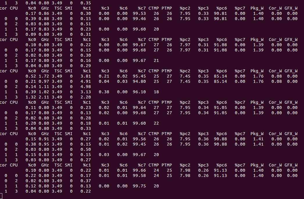

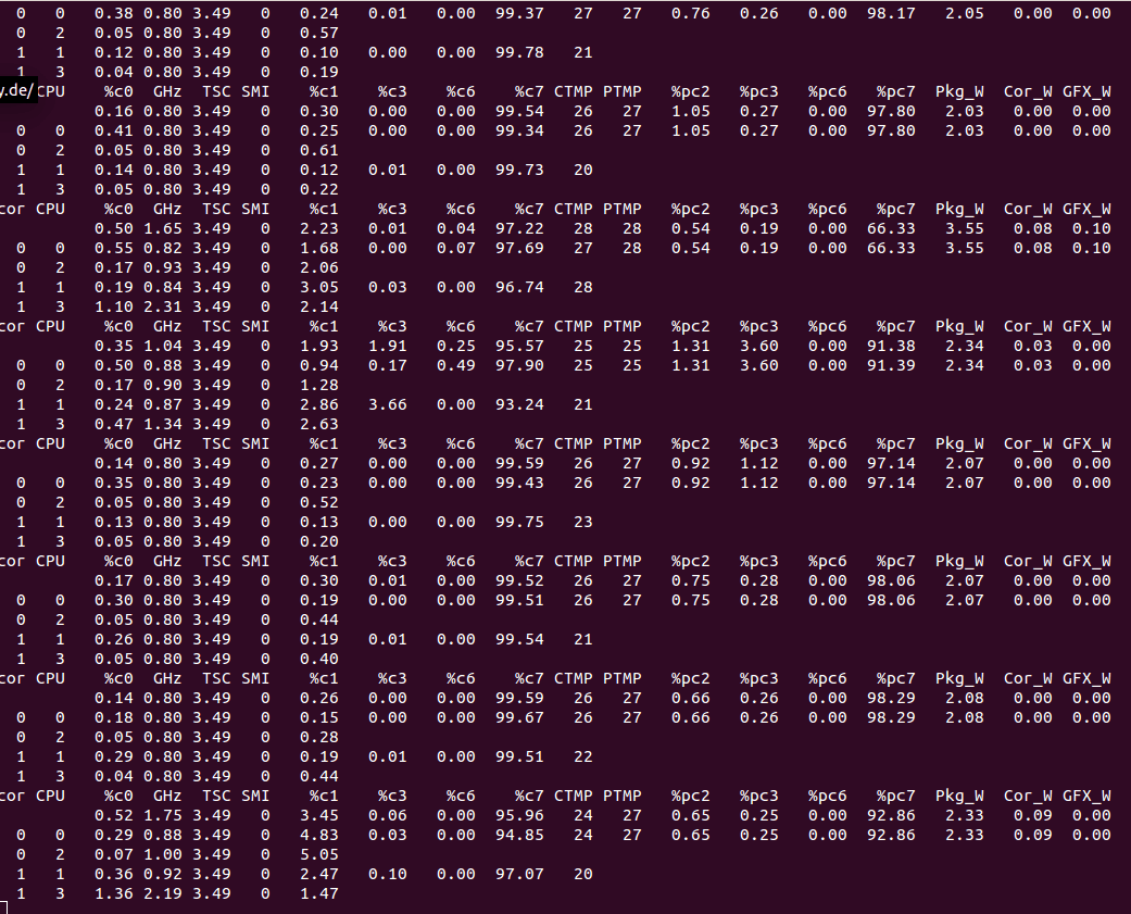

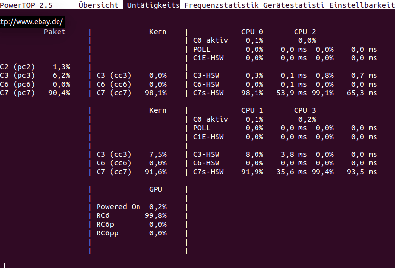

Habe ein seltsames Verhalten hier beobachtet. Wenn der Monitor aus geht unter Ubuntu 14.04 und aktiviertem C7 im Bios, habe ich 9,5W.
Stelle ich im Bios aber C6 ein als maximum und der Monitor geht aus, habe ich 7,7W :stupid:
Edit: Hier die Screenshots, interessant auch die Pkg_W, die bei C7 höher ist.
Bei mir auch so, dass C7 mehr verbraucht als C6.
