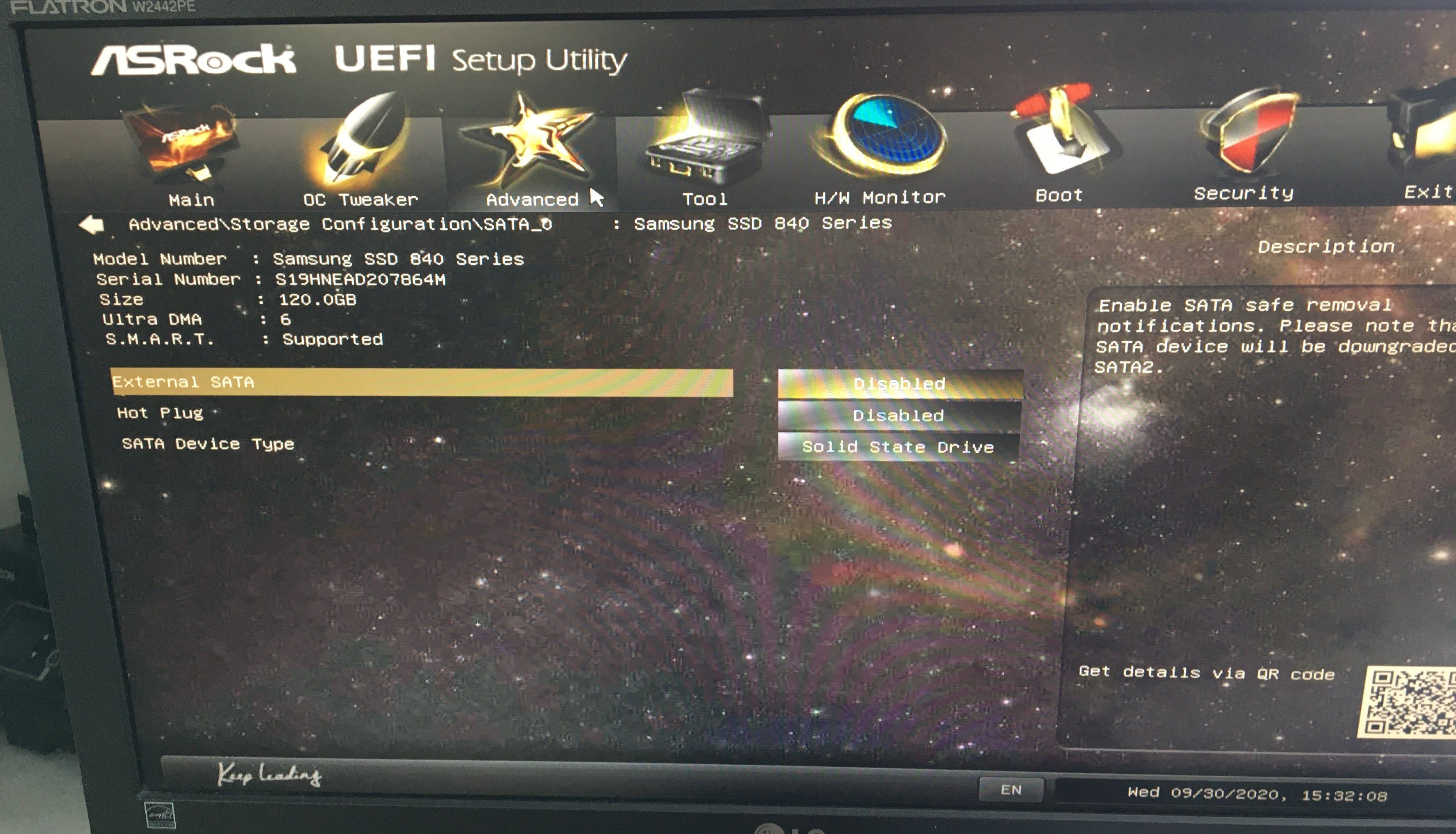

Morgen starte ich mal von USB und deaktiviere SATA. Ich versuche dann auch mal einen anderen Kernel zu installieren. Der ukuu ist irgendwie nicht installierbar.

Ubuntu 20.04.1 via USB gestartet, SSD vom Strom getrennt, und dennoch: 15 Watt. Sehr merkwuerdig :/

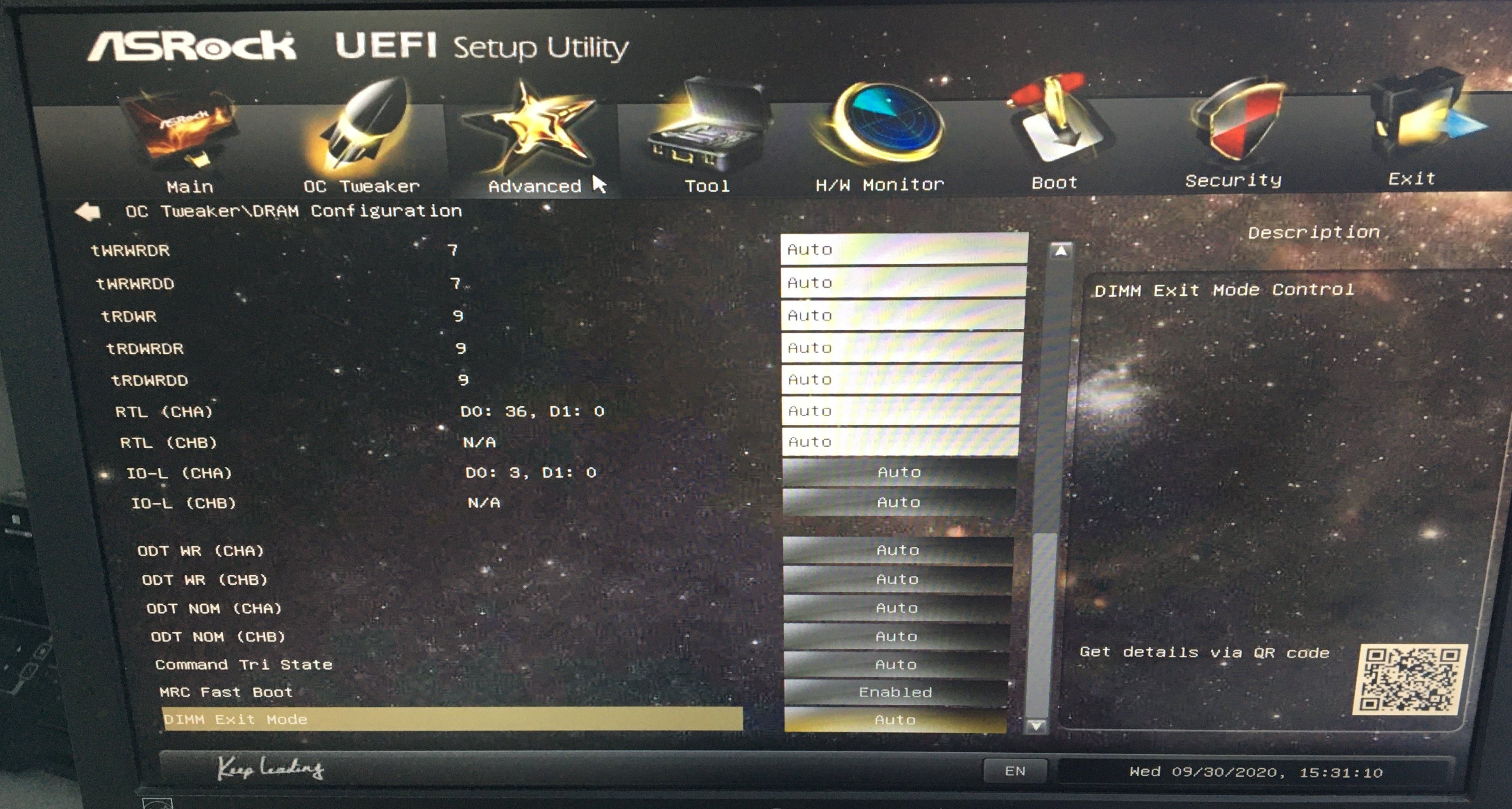

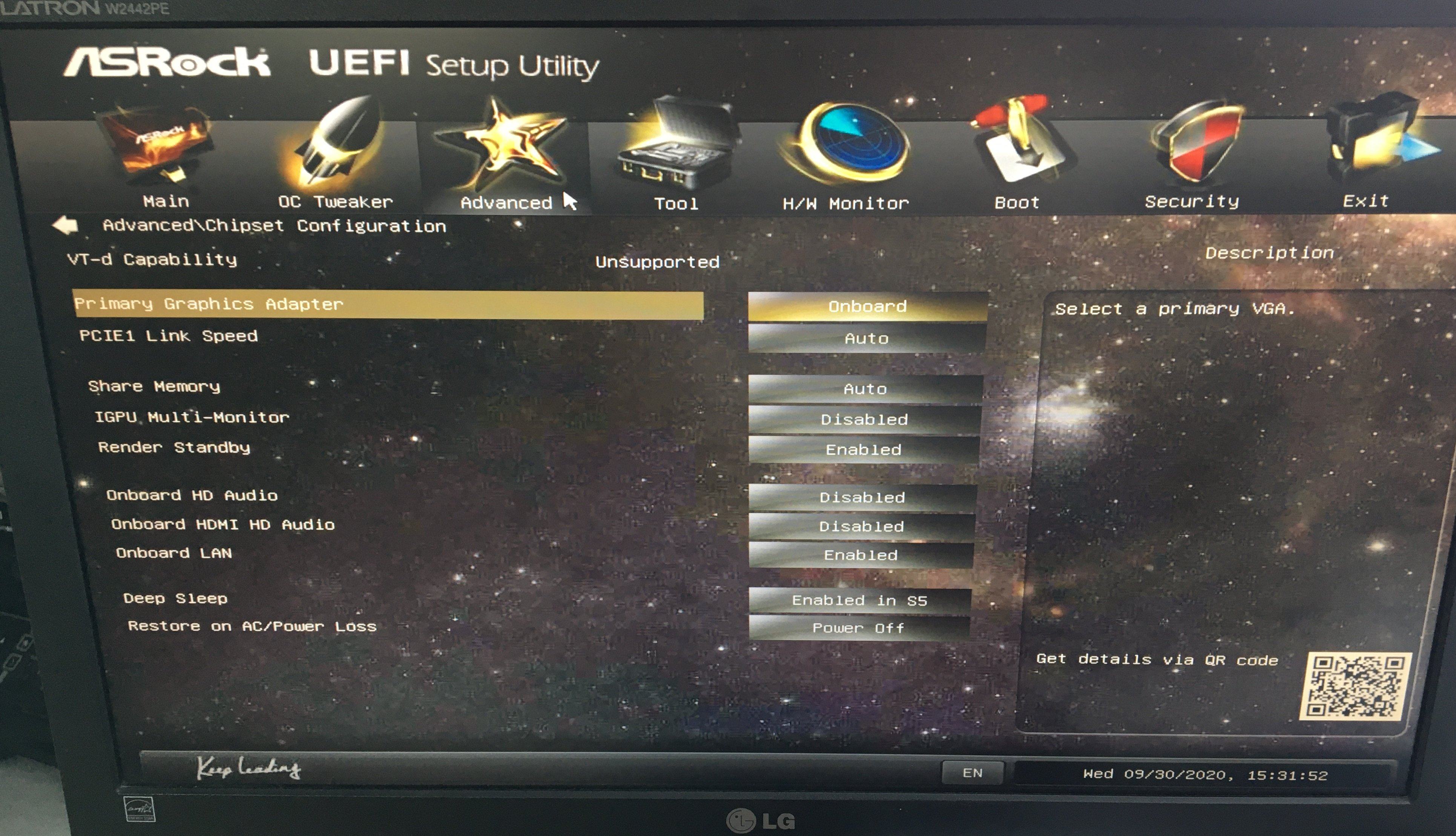

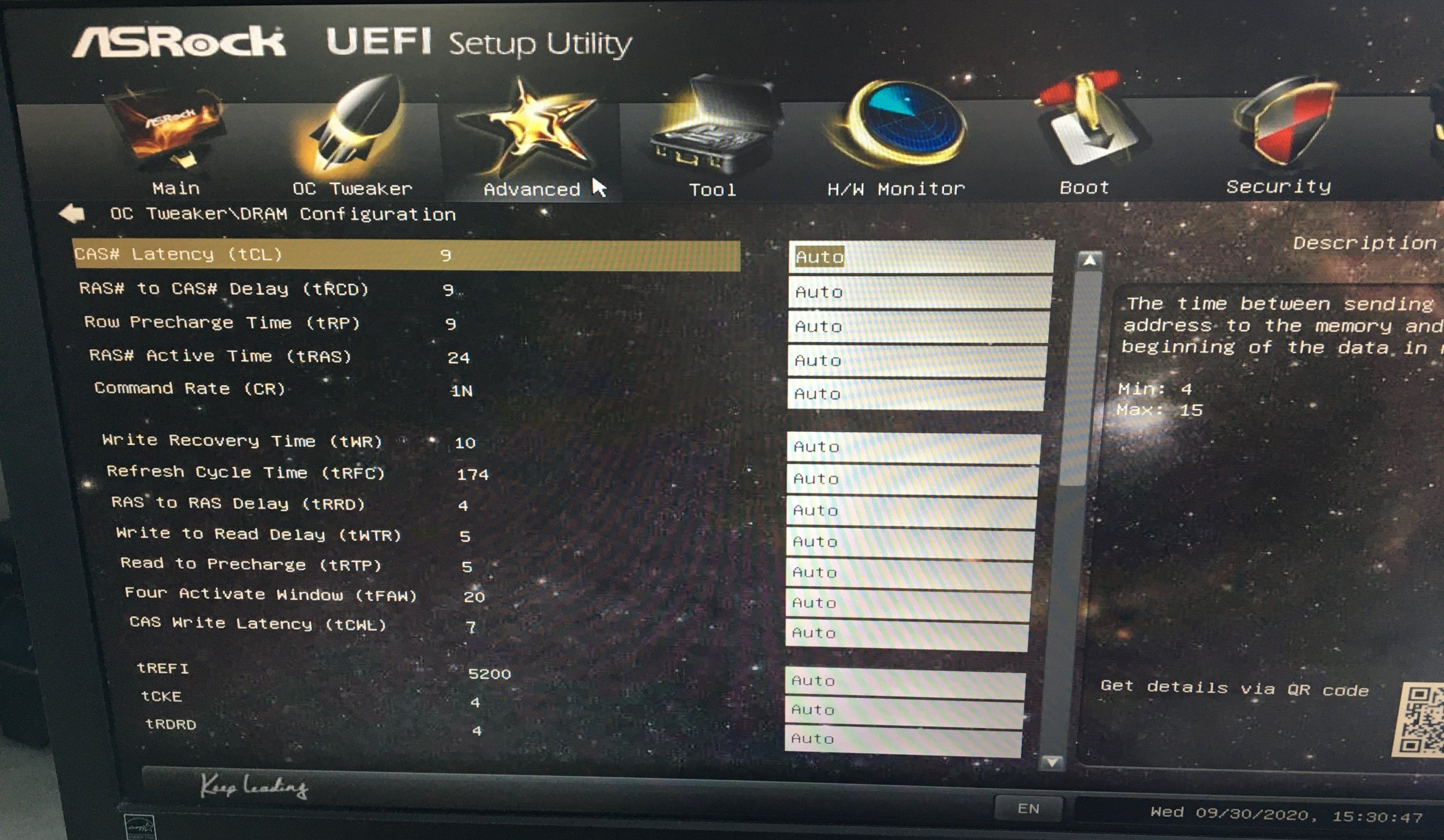

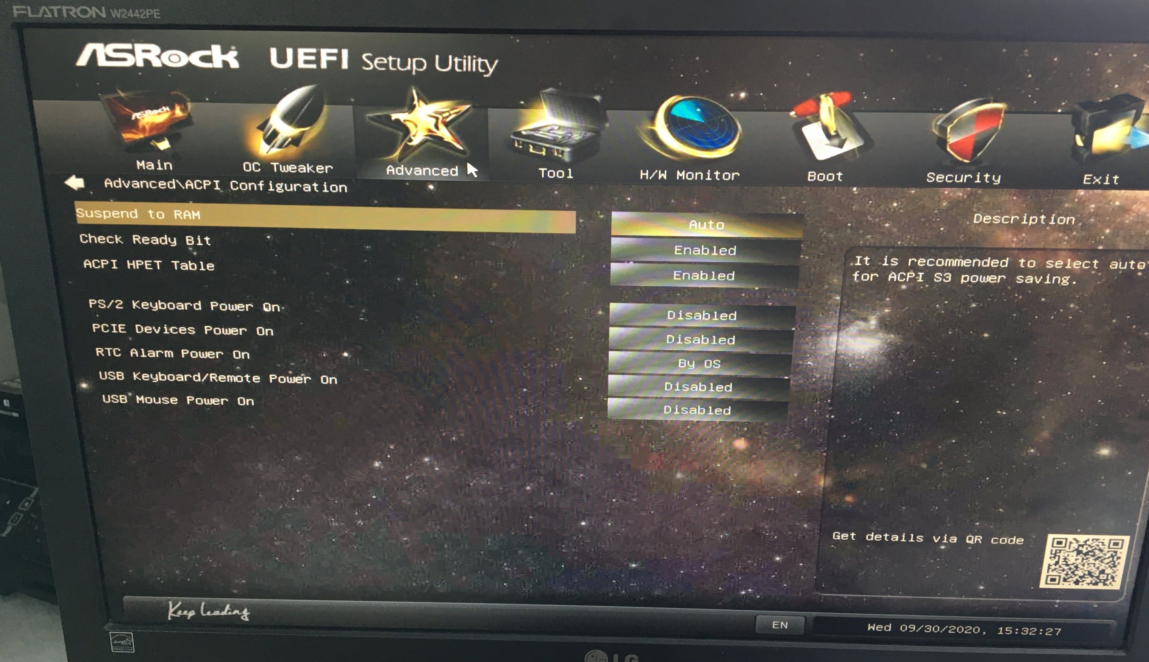

Hast du im Bios Optionen wie "PCI Express Native Control", "PCH PCIE ASPM"...? Wenn ich diese aktiviere sinkt der Energieverbrauch.

Welche Xubuntu Version hast du genutzt? Bei mir brachte Xubuntu 20.04.1 keine Verbesserung. Lubuntu wollte ich ausprobieren, es startete aber nicht: Kernel Panic
Optionen, wie "PCI Express Native Control", "PCH PCIE ASPM", habe ich im BIOS nicht gefunden. Hier meine Settings:

Verdammt Tippfehler, ich meinte natürlich Xubuntu 20.04.1... Verstehe ich es richtig dass auch das Aktivieren des SATA Link Power Managements für alle SATA Ports im PowerTOP unter Xubuntu nichts bringt um den PC6-State zu erreichen? Bei mir dauerte es jeweils eine gewisse Zeit (vllt. ca. 20 Sekunden) bis nach dem Aktivieren des SATA Link Power Managements im PowerTOP der PC6-State auch tatsächlich erreicht wurde bzw. bis PowerTOP die Werte in der Anzeige entsprechend aktualisiert hatte. Und wird PC6 auch dann nicht erreicht wenn wartest bis das System den Monitor in den Standby schickt? Wenn dann sollte nach dem Reaktiveren des Monitors auf jeden Fall noch kurz ein gewisser PC6 Prozentsatz angezeigt werden.

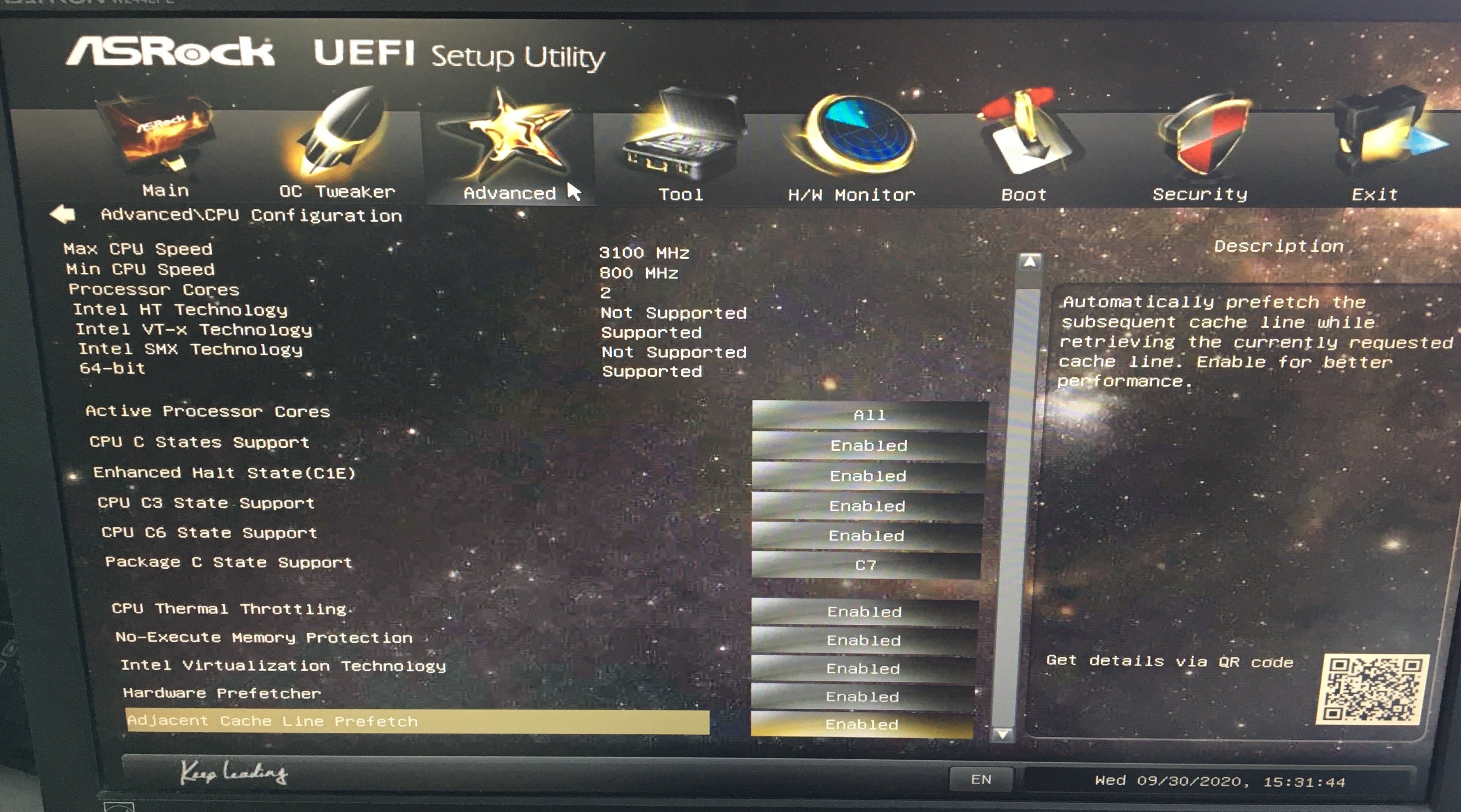

Deine Bios Einstellungen sehen für mich soweit eigentlich gut aus. Ich hatte allerdings noch nie ein Asrock Board, evtl. kann jemand anderes mehr dazu sagen. Das einzige wäre ggf. die Einstellung "Package C State Support" = C7. Lässt sich da auch C6 auswählen? Denn C7 unterstützt der Pentium G3240 nicht.
Kennst du diesen Beitrag und die nachfolgende Antworten? Der PC6-State ist auf dem Asrock B85M Pro3 unter Linux demnach auf jeden Fall mal möglich. Der User dort musste ASPM allerdings scheinbar aber von Hand erzwingen (hab leider keine Ahnung wie das geht). Und letztendlich hatte dann dort trotz aktivem ASPM eine SSD den PC6-State verhindert. Aber abgeklemmt hattest du sie laut den vorangegangen Beiträgen ja auch schon.
In Powertop stand alles auf "GUT" - ob dort auch SATA Link Power Management dabei war, muss ich nachsehen.
Beim Kalibrierungsvorgang von powertop wurde an einigen Stellen ein Wert von ~8 Watt erreicht. Dabei ging der Bildschirm aus und in powertop stand anschließend "System not available". Danach zeigte powertop auch einen PC6 Anteil von 2,5 % an.
Ja, es lässt sich auch C6 auswählen. Werde es testen. Unter Windows ging er jedoch mit dieser Einstellung in PC6.

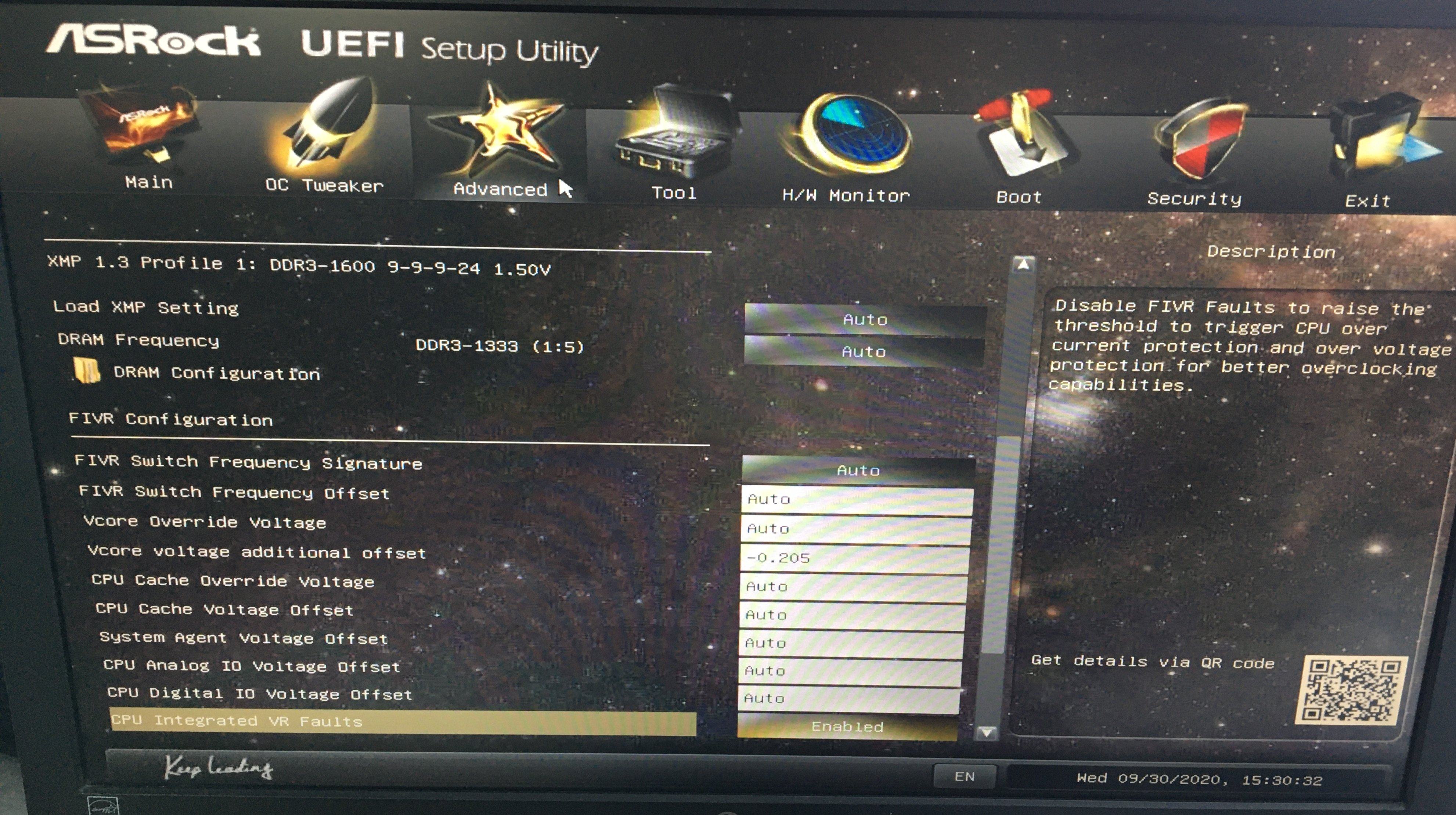

teste auch mal mit CPU Integrated VR Faults und Efficiency Mode auf Auto statt Enabled (meine mich zu erinnern, dass ich bei einem meiner Asrock Boards mal das Problem hatte, dass diese Einstellungen zu einem höheren Idle-Verbrauch geführt hatten)
@fse1: Leider wird dieser Wert nur bei der Kalibrierung erreicht, wenn der Bildschirm ausgeht. Ich teste es nochmal mit einem niedrigen Bildschirm Timeout.

Die Änderung des BIOS Eintrags "Package C State Support" auf C6 brachte keine Änderung.

CPU Integrated VR Faults und Efficiency Mode auf Auto brachten auch keine Änderung.
