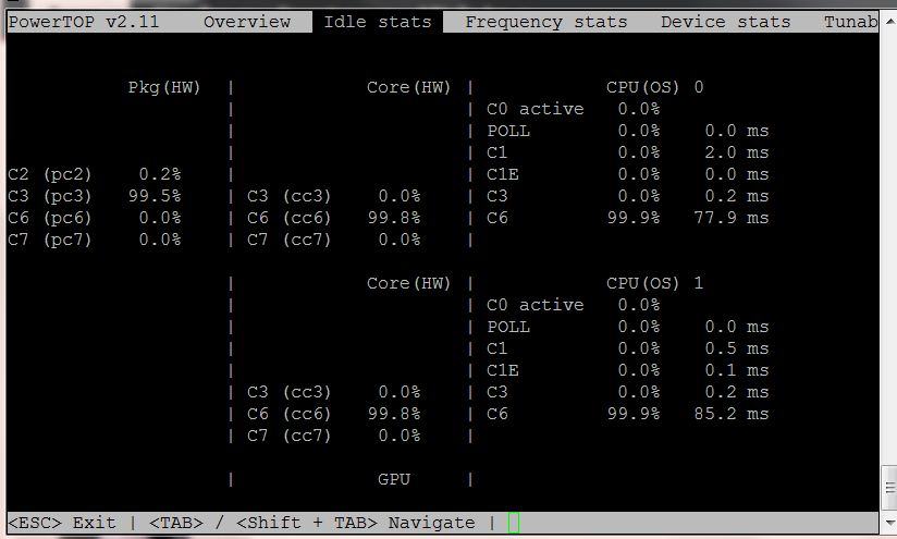

So! Ich habe 20.04 Server installiert, neugestartet,. Danach habe ich mich per SSH verbunden und powertop installiert, neugestartet, powertop kalibriert und auto-tune ausgeführt.
Vermutlich da ich nun außer LAN nichts angeschlossen habe, ist der Verbrauch um 1 Watt auf 14,x gesunken.
In PC6 geht er aber nicht (siehe Anhang). RC6 sagt mir nix :-?

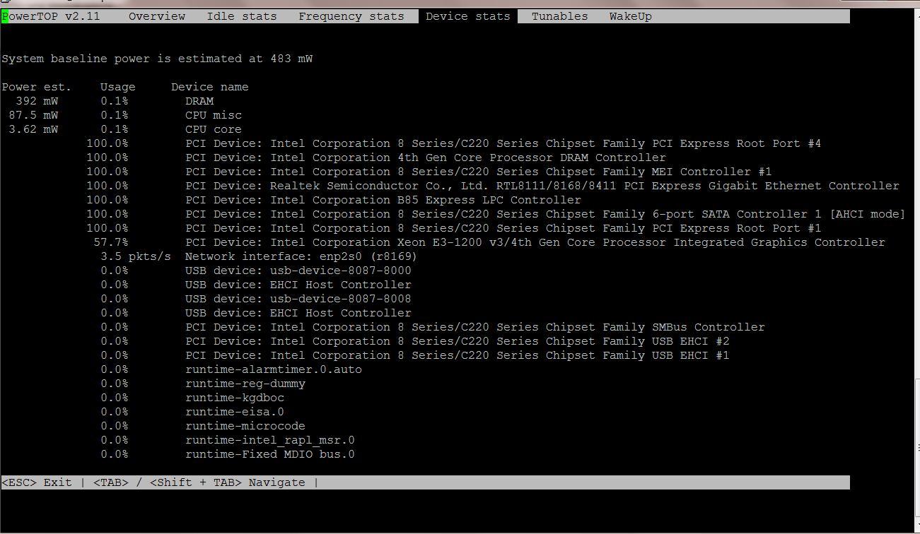

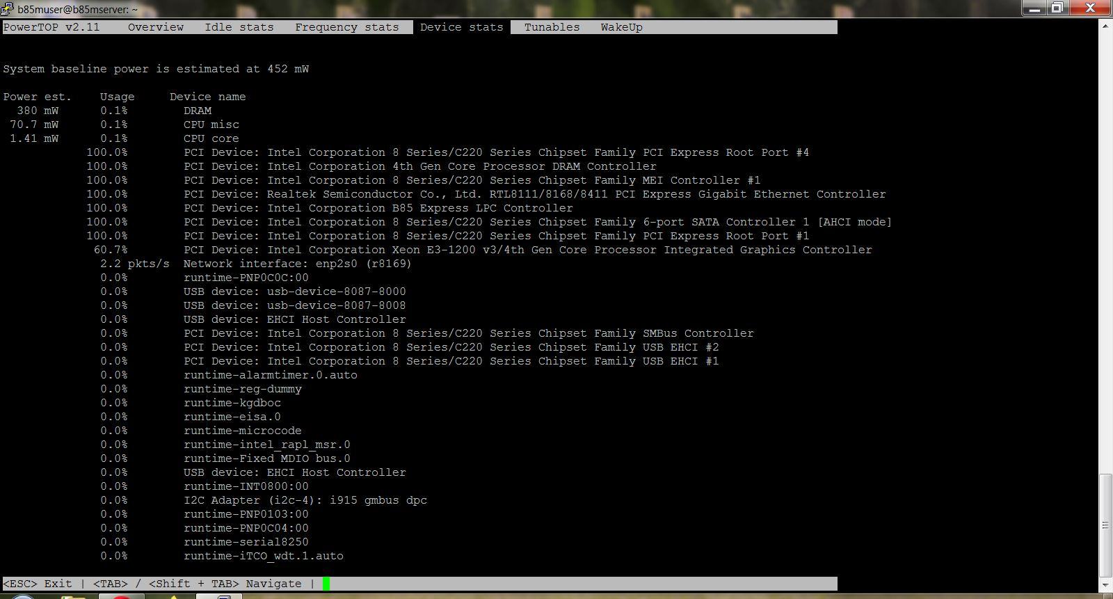

Was steht im Reiter nach Device Stats?
Die gleiche BIOS einstellung ging unter Windows auf PC6 runter?
RC6 wird erreicht. Ich nutze nur eine SSD als Speicher. Hier ist auch Ubuntu drauf installiert. Kann die dann runterfahren?!
Device Stats habe ich ebenfalls beigefügt.

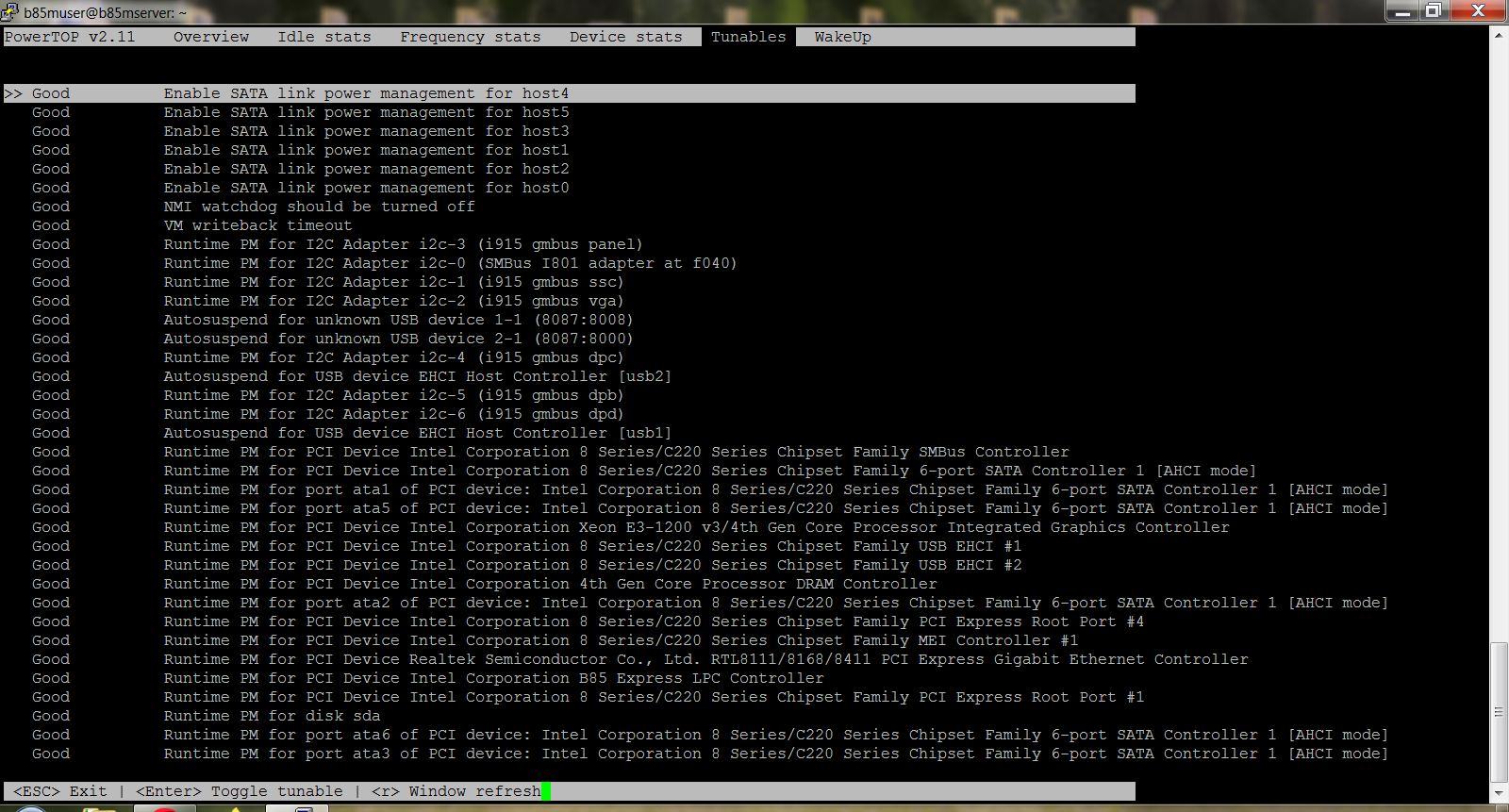

Ich meinte übrigens den Reiter Tunables in powertop, wusste nur nicht wie er bei dir heißt weil er bei mir komplett anders übersetzt war ;)
Du solltest versuchen, irgendwie auf pc6 zu kommen, das würde ne Menge ausmachen. pc3 ist eher typisch, wenn man noch ne dedizierte Grafikkarte drin hat oder ein ältereres DVD-Laufwerk.

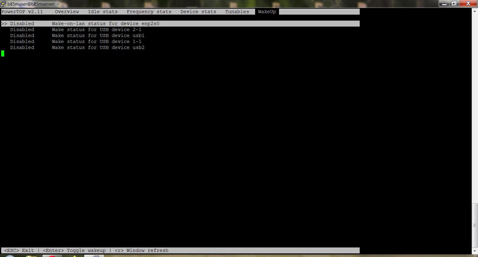

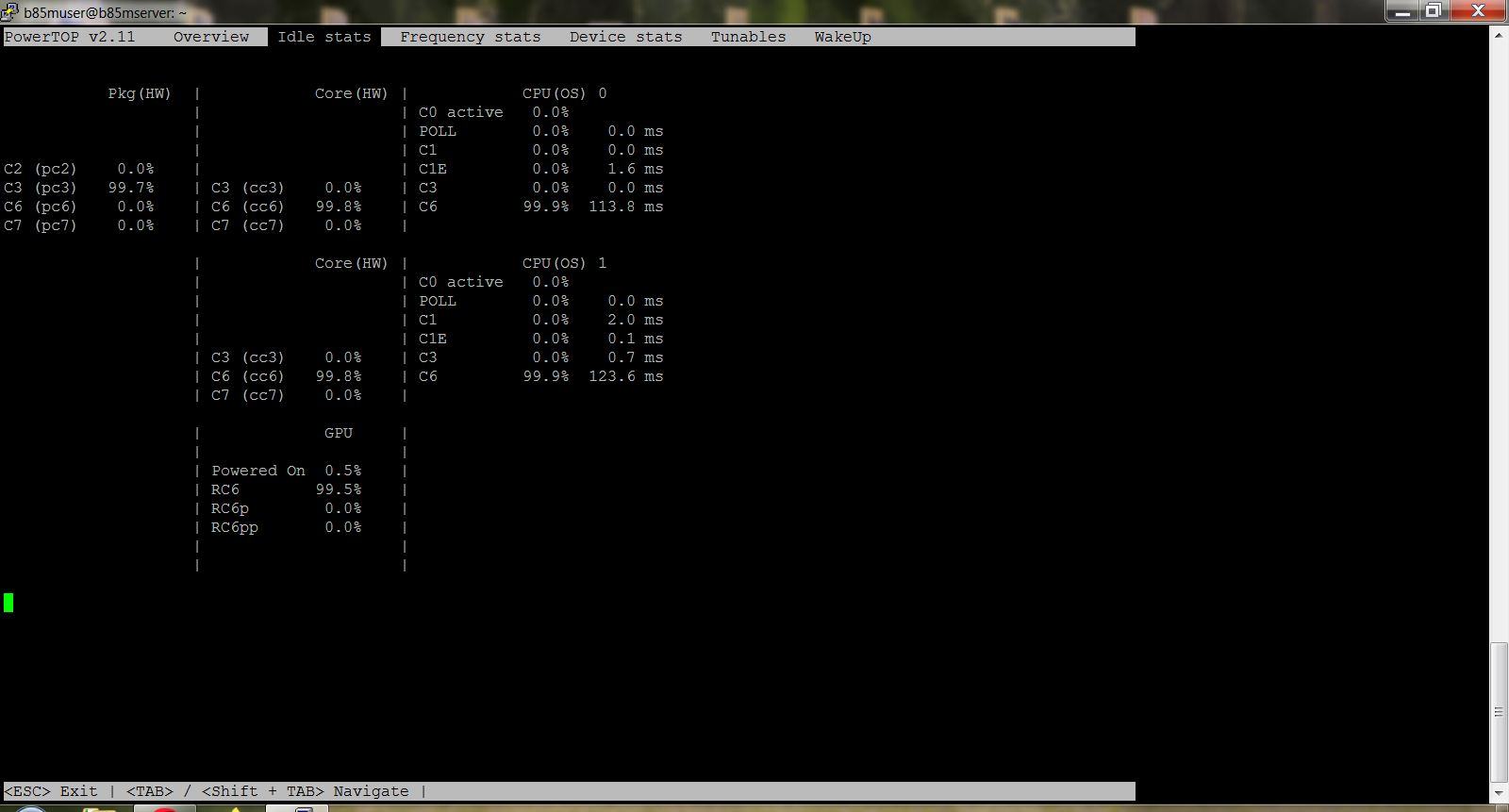

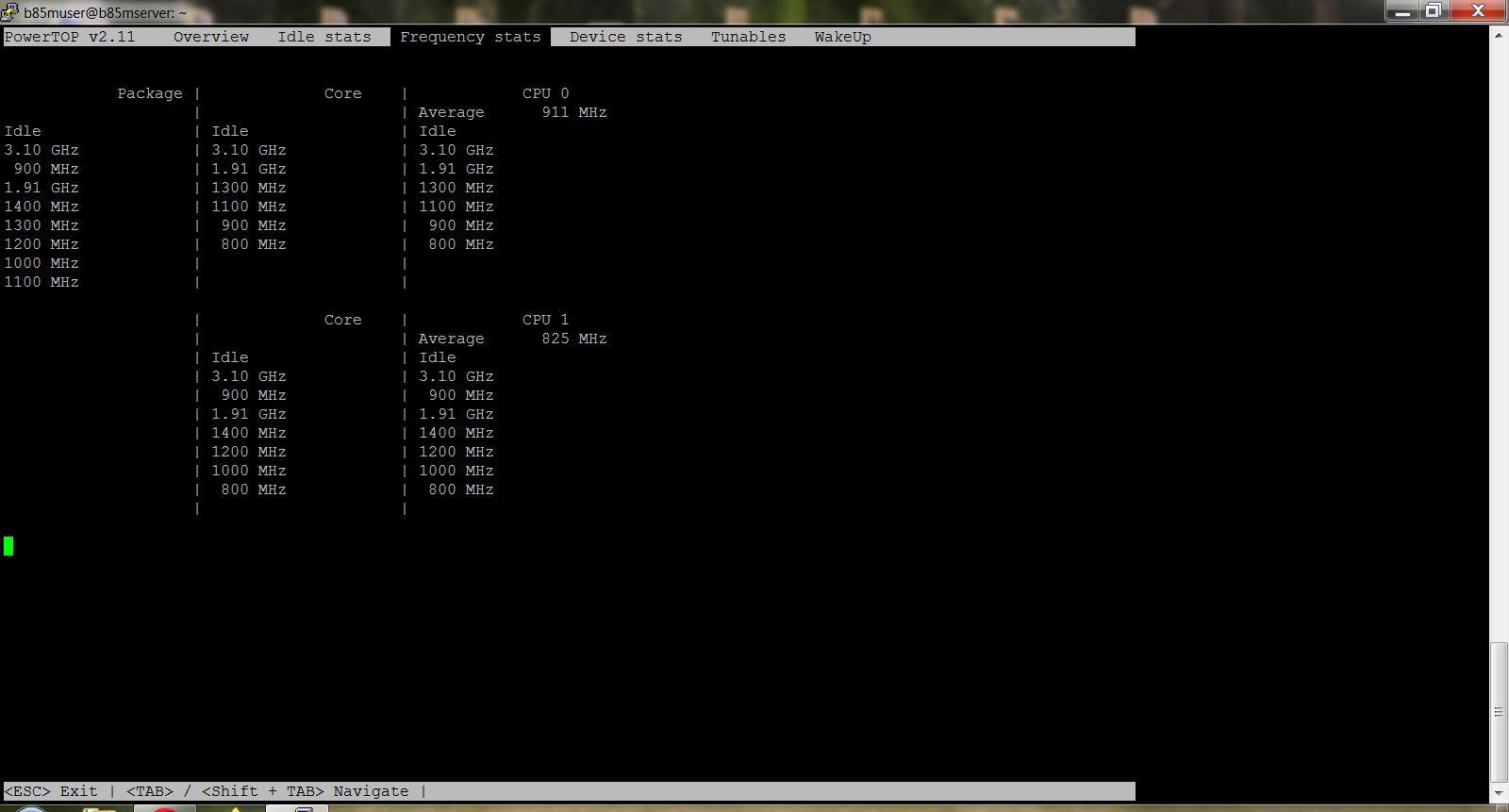

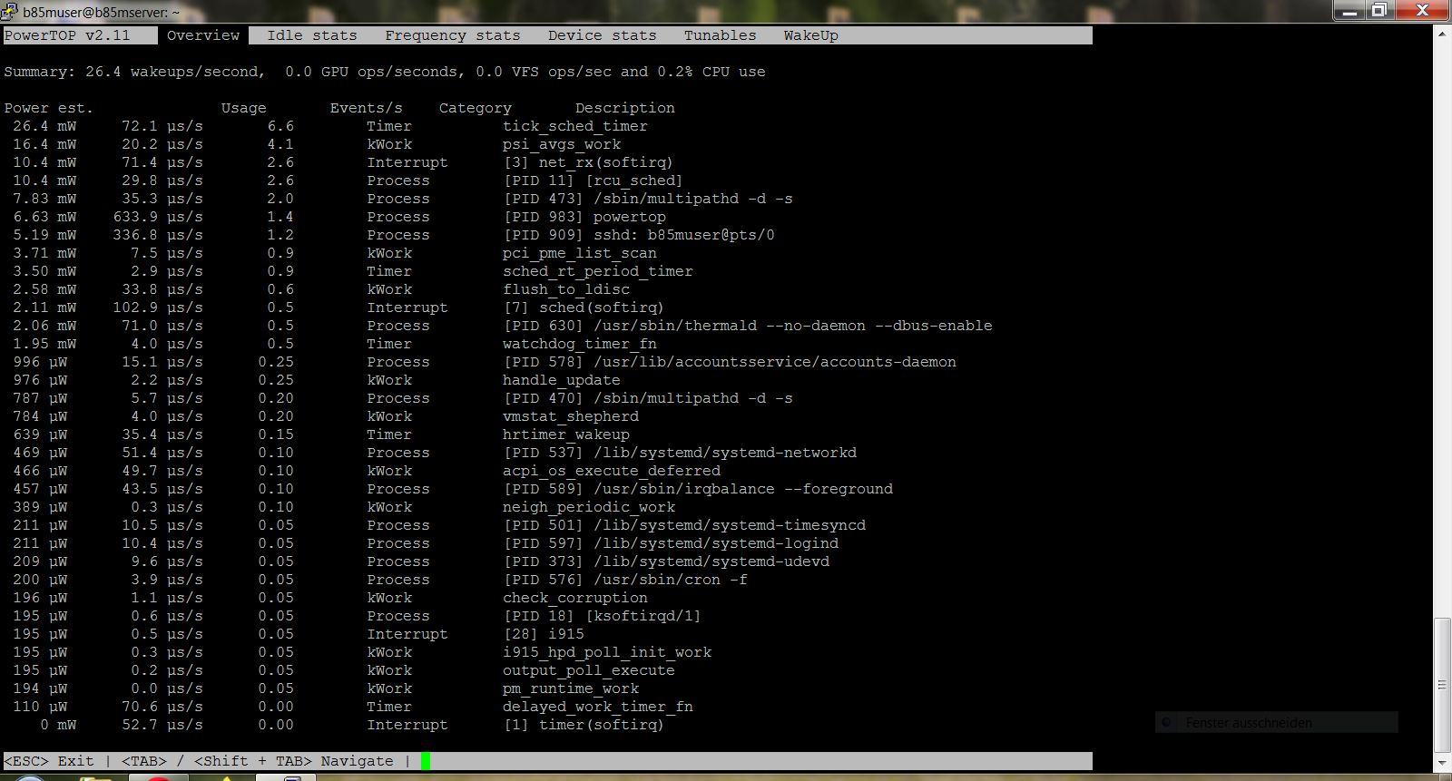

ich habe nun wieder Ubuntu Server installiert - mit den erprobten BIOS Settings. Leider komme ich nicht unter 14,x Watt. Hier die powertop Screenshots.
Schau doch einmal im KernelLog ob das BIOS ASPM als verfügbar ausweist.
Kernellog liefert dies:

Das Problem ist fehlendes PC6. Wie viel Watt hast du denn unter Windows mit PC6?
Was bedeutet fehlendes PC6? Wie kann das sein?
Unter Windows habe ich mit zusätzlichem Bildschirm, Tastatur und Maus 8 Watt.
Kann eine andere Distribution helfen?
Irgendein Gerät verhindert, daß der PC in die hohen C-States kommt. Wobei "Gerät" auch so etwas wie der Onboard-LAN-Chip sein kann. Daß das unter Windows geht, aber unter Linux nicht, liegt dann am Treiber. Ne andere Distribution wird da wahrscheinlich nicht helfen, ausgeschlossen ist es aber nicht. Ich würde aber eher mal versuchen, im BIOS nach und nach alles, was geht, zu deaktivieren: WLAN, LAN, Sound, Webcam, USB, SATA, usw. - so etwa in der Reihenfolge.
@sweetchuck: ich werde mal schauen, was ich noch deaktivieren kann. LAN und SATA kann ich aber bspw nicht deaktivieren, denn dann kann ich auf den Headless Server nicht mehr zugreifen.
@fse1: Wie kann ich das beheben?
Erstmal geht es darum, den oder die Übeltäter zu finden. Dann kann man schauen, ob man das praxistauglich bekommt, z.B. durch einen anderen Treiber.
