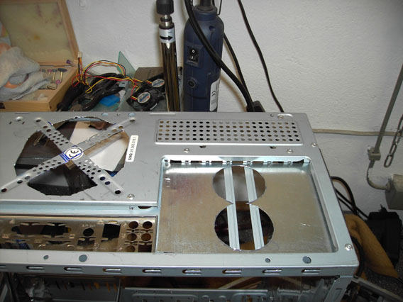

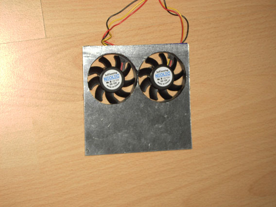

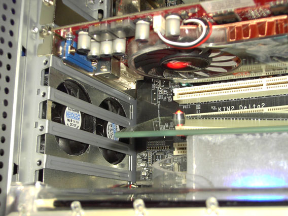

Okay Dracoonpit, hier dann die Grafikkartenabluft, die ich für die Umleitung des Gehäusestroms mit in den toten Grafikkartenwinkel gemacht habe! :)
Es war ja auch erstmal ein Versuch, aber es hat sofort ca ~ 8°C unter Idle gebracht! 36°C statt vorher 44°C! Manch anderer würde lieber einen 80er nehmen statt zwei 50er, aber ich denke, das kann jeder für sich entscheiden, welche Lüfter er einsetzt! Unter 5V hört man die nicht! Aber sie leisten schon trotzdem die Arbeit für Idle! Last brauch ich nur beim zocken, da hab ich n Headset auf und hör auch dann erst recht nichts! :lol:
Zur Zeit habe ich ja noch den Stockcooler, aber auch der Zalman VF 900 (schon bestellt) kann mit heißer Luft schließlich schlecht kühlen! Geht der Luftstrom also auch unter der Karte raus, kann es nur von Vorteil sein! ;)
Vorraussetzung allerdings ist, dass entweder auf weitere PCI-Karten verzichtet wird, oder dementsprechend viele PCI-Slots noch weiter unten sind! :(
Wie bei mir ;)
Also diese Art von Abluft soll nicht der Grafikkarte allein dienen, sondern eher dem gesamten Gehäusestrom!
Diese Lösung ist halt etwas weniger einseitig!

Habe nun die Stege rausgetrennt, um besseren Luftzug für die Lüfter zu ermöglichen und die Geräuschentwicklung etwas zu reduzieren!

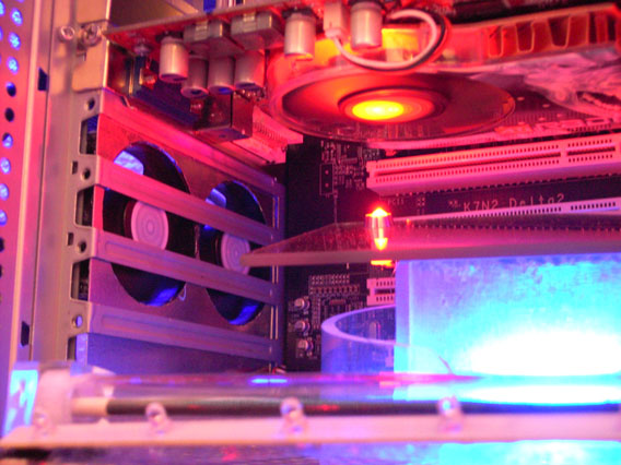

und nach langer Änderung und Lackierung in schwarz plus einem Mod aus Lüftergittern für 80er Lüfter auf 50er Lüfter sieht das gnze dann so aus:
(Lüftergitter, weil ich oft da drangekommen bin :fresse: um einen Schalter zu betätigen :fresse:
so long... ;)

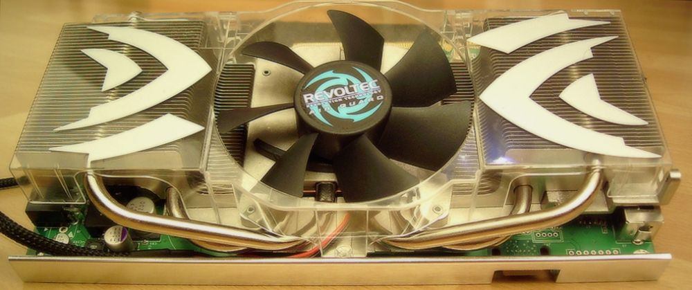

Nachdem ich mit dem Sytrin KuFormula zwar zufrieden aber noch nicht hundertprozentig glücklich war musste etwas "neues" her.
Der "Quadro" Kühler, wie er u.a. auf den 7800GTX512 und 7900GTX512 Karten zu finden ist (oder eben auf einigen Quadro Karten) fiel mir schon vor längerer Zeit ins Auge.
Die Beschaffung erforderte leider viel Geduld da der Kühler nicht im freien Handel zu bekommen ist.
Die Tatsache das die 7800GTX und die 7800GT ein sehr ähnliches PCB verwenden erleichterte mein Vorhaben ungemein da die richtigen Bohrungen für den Kühler bereits vorhanden waren.
Allerdings musste ich den Kühler an einigen Stellen mit dem Dremel bearbeiten.
D.h.: Am hinteren Ende der Karte (auf Höhe der Mosfet) liegen einige Kondensatoren ungünstig. Aus diesem Grund musste ich einige Lamellen des Kühlers ein wenig abschleifen.
Auf dem Pic im eingebauten Zustand erkennt man es noch ein wenig...aber es blieb Gott sei Dank relativ unauffällig.
Ausserdem habe ich vorerst auf die Blende der Graka verzichtet da diese nach der Montage auch nicht mehr ohne weiteres passte. Dazu müsste man noch einmal mit dem Dremel an den Kühler, mir fehlten allerdings die passenden Trennscheiben.
Zur Steigerung der Effektivität (mehr oder weniger Wunschdenken :( ) habe ich den Lüfter des Kühlers gegen einen 92er Revoltec ausgetauscht und an meine Lüftersteuerung angeschlossen.
Zu guter letzt konnte ich im Forum eine Stabilitätsschiene ergattern, das Tüpfelchen auf dem i. :)
Und hier seht ihr meine PoV 7800GT mit Quadro Kühler, Revoltec Lüfter und Stabilitätsschiene. :d
Last ca. 58° @ 558 / 1228 @ 1,5Volt, Idle 36°
