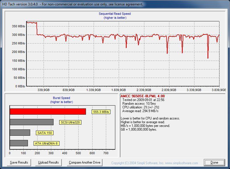

kleines Performance Defizit
Grüsse Euch,
ich hoffe ich bin hier richtig...
und zwar habe ich, so denke ich, ein kleines Performance Defizit mit meinem Controller, die Eckdaten meines Sys stehen in der Signatur.
Hier schonmal der HD-Tune Screen, auch wenn hier mehr auf i/o gesetzt wird ;)
http://pic.sysprofile.de/images/Zmz94227.png
Nun denn, folgendes konnte ich beobachten:
von drei Festplatten auf vier bekomme ich mehr Performance
von vier auf fünf Festplatten nur noch zwei drittel mehr als von drei auf vier (~430MB read)
von fünf auf sechs Festplatten bekomme ich gar keinen Leistungszuwachs mehr
Das Raid0 hat 256KB BlockSize, Write/read Cache ist enabled.
Der Controller war zuvor im PCIE4x Slot der angeblich direkt am ICH10 BUS hängt, da war aber eindeutig ein Flaschenhalz zu sehen da das Limit exakt bei 300MB war.
Nun hängt der Controller am dritten PCIE16x(logisch4) Slot und da sind nun diese Daten zu ssehen.
Bin ich nun am Limit des Controllers, was mich wundert da in der Werbung was von 600MB Read bei RAID6 zu lesen ist.
Oder mach ich was falsch... Nachfragen sind erwünscht ;)

KA an was es liegt. Mir fällt nur auf, dass die Burstrate für einen Controller recht niedrig ist.
Je nach Benchtool hab ich bis zu 1000MB/s. Burst.
Hallo KingKarl,
ich habe den 9690SE im P5Q im Grafikkartenslot. Da eh Storage-Server, es reicht also auch eine alte PCI also Grafikarte.
Gruß Millenniumpilot
Hmmm, vieleicht liegts am Tool, vieleicht Arbeitet es mit Win7 nicht so gut zusammen. Welche Tools gibt es denn noch so?
HDtune, HDtach...
Allerdings ziehe ich Stoppuhrtests synth. Benchmarks vor.
Manche Tools gaukeln einem ein schnelles System vor.
Dabei kann weniger oft mehr (real) sein.
