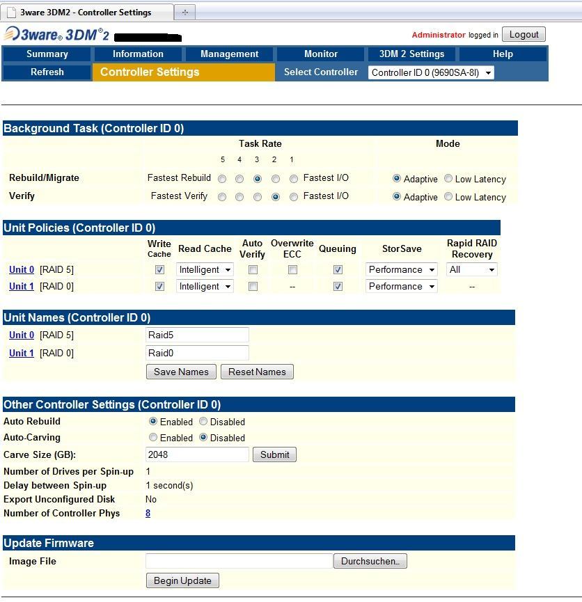

Ich habe mir gerade ein raid-5 auf meinem 9690SA-8I aus fünf samsung HD154UI erstellt und die Schreibraten sind einfach bloß ein schlechter Witz im H2testw sind 8.XX MB/s schreibend und im Supercopier2 sind es es 3.2MB/s wenn ich innerhalb der Platte was kopiere. Mit Truecrypt formatieren kann man so natürlich gleich vergessen es sei denn man hat Lust nen Monat zu warten. Leseraten sind allerdings OK bei >270MB/s
also keinen Plan was du da gemacht hast. Evtl. ist der schreibcach nicht an ....
Aber bei mir läuft genau der gleiche Controller spitze. Es sind 3 Seagate Platten angehangen und ich habe reale Kopierwerte von um die 130-150 mb/s. Mit Atto hatte ich glaube ich so um die 300-400 mb/s lesen und ca. 200 mb/s schreiben. Sobald meine SSD wieder da ist kann ich mal einen Screen vom Ergebnis schicken. Zurzeit sitze ich nur am Laptop und kann die Platten nicht benchen.
Schreib-Cache = Write-ECC ?? da hat er beim erstellen rumgemeckert wegen fehlender BBU deshalb ist der aus
edith:
gerade mal ein Screen vom Diagnose-Tool gesucht scheint wirklich der Write-Cache zu sein
jo müsste. Ist normal das er meckert, da bei fehlender BBU im Zusammenhang mit einem Stromausfall alle daten im Cach weg sind. Das bedeutet Datenverlust, den man auch nicht rückgängig machen kann. Da ich aber erstens ein Backup der Wichtigsten Daten habe, und zweitens davon ausgehe, dass die Stromversorgung in Deutschland eigentlich fast immer gewährleistet ist und wenn der Strom mal weg sein sollte (bei mir im Wohnheim war das mal der Fall) wird man vorher informiert, habe ich den Cach ohne bedenken angeschaltet.
Naja hinzukommt natürlich noch, dass du eigentlich alle Controller ohne oder mit ausgeschaltetem Cach vergessen kannst. Falls zu also Angst um deine Daten haben solltest, kommst du wohl nicht um ein BBU drumrum.
Nachtrag: Habe gelesen das du True Crypt nutzen möchtest/ nutzt. Meine Realwerte sind übrigens Kopierwerte von einem True Crypt Container auf einen anderen Container. Was bei True Crypt noch interessant wäre: Was passiert hier, wenn der Stromausfällt. Da ja alles verschlüsselt ist.
Edit: Sobald ich wieder am Hauptrechner bin, kann ich auch mal einen screen vom 3ware-Tool machen
EDit2: so im Anhang mal meine Config
Danke für eure Hilfe erstmal. Ich will mal hoffen das der Haken wirklich das Problem ist (was ich eigentlich meinte war der fehlende Haken bei "Hardware ECC") werd ich gleich mal testen wenn ich zuhause bin.
Das is aber auch gemein gemacht :heuldoch:

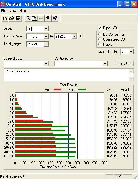

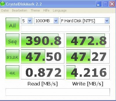

Ich saß gestern da und verstand die Welt nicht mehr, da selbst das schrottige Onboard-RAID5 (ca. 30MB/s schreibend) und das RAID5 mit nur 4 Platten auf dem Highpoint Budget-RAID-Controller (ca. 120-130 MB/s) da deutlich besser waren.
EIDTH:
Kleiner Haken große Wirkung hab mal eben >310MB/s mehr Schreibrate :d
Write Cache ftw :d
attachment.php
attachment.php
jo die werte sehen auf jeden fall gut aus. Wenn meine Festplatten nicht verschlüsselt wären würde es ähnlich aucsehen. So bleibt es bei 200/160 ;-))
