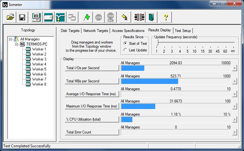

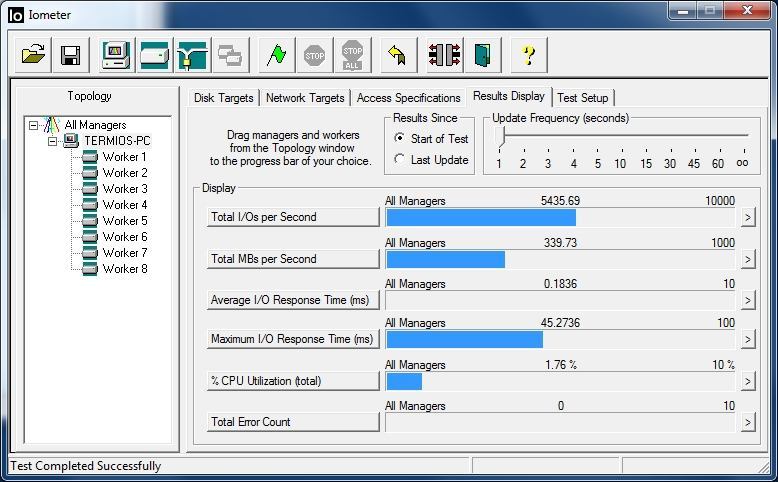

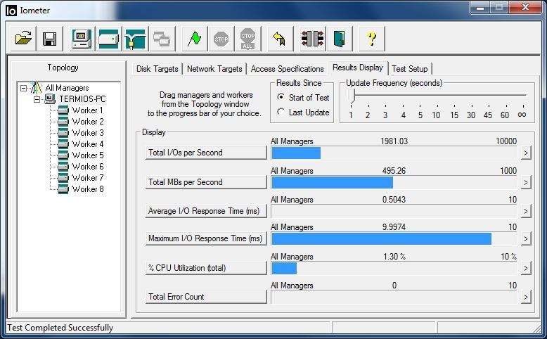

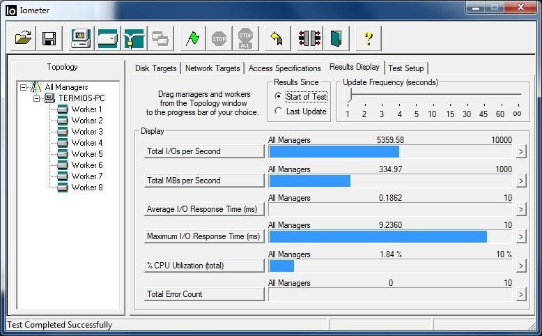

sooo.... nun hab ich mal das IOMeter probiert,
nach dieser Anleitung http://www.3ware.com/kb/article.aspx?id=15072.
Anbei die Ergebnisse, da ich aber nativ 256KB BlockSize habe auch mal read/write Test mit 256KB ;)
Wäre nett wenn jemand mit seiner fachkundigen Meinung bewerten könnte ob die über 80MB Write pro Festplatte überhaupt möglich sind, des scheint mir nun fast schon zuviel, oder???
Oder vieleicht kann mir jemand noch "bessere" Settings verraten für das IOMeter, mit dennen ich testen könnte.

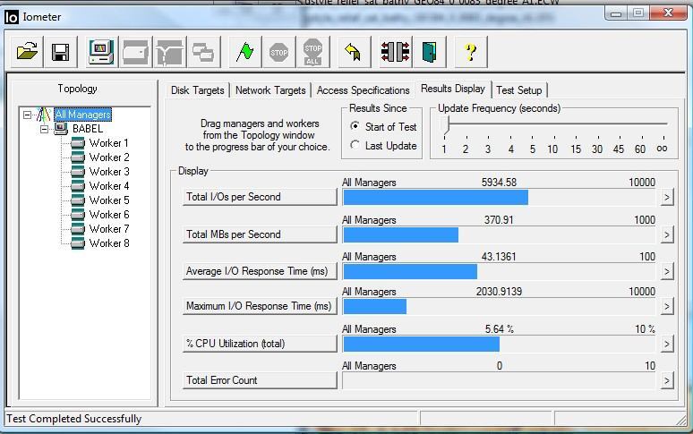

Habe gerade mit IOMeter mal die Performance von meinem onboard RAID gemessen:
5 Samsung 1TB HD103UJ im RAID5 Verband
Asus P6T6 WS Revolution (X58 + ICH10R)
I7 920 / 12GB
Vista 64 Bit
IOMeter Konfiguration laut dieser Anleitung:
Total MSs per Second (Read): 370 MB/s (HDTach hatte hier 160MB/s gemessen)
Wichtig ist ein Treiberupdate des Intel Matrix Storage Managers, da ein alter Treiber Bluescreens mit Vista SP1 verursacht.
HarryS
