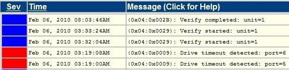

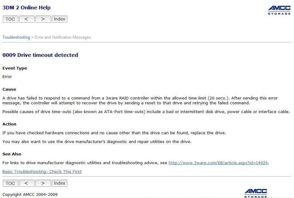

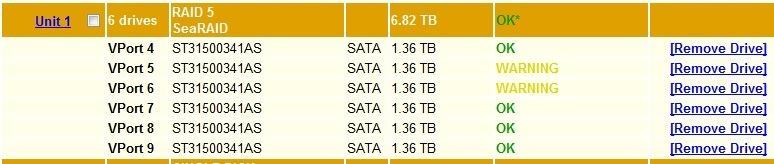

letzte Nacht wollt ich was aufs Raid kopieren ... da krisch Plack! innert 8s bei 2 HDs im Raid >20s Timeout? hallo?!? ich glaub ich kauf die nächsten 2 Jahre keine Barracudas mehr, ausser als Ersatz fürs Raid :hmm:
@Snipa
Welche Firmware haben die Seagates denn?
Ich habe das gleiche Problem mit den Dropouts, habe auch 6x die gleichen 1,5TB Seagates im RAID5. Hat bei mir angefangen, als ich meine 4 vorhandenen (Fimware CC1H) um zwei weitere mit einer anderen Firmware ergänzt habe. Eine Problemlösung habe ich allerdings noch nicht, seit ich allerdings die beiden mit auf die neuste Firmware (SD1A) geflasht habe, ist es besser geworden. Bei den beiden ist ein Update auf die CC1H laut Seagate allerdings nicht möglich. Meine Vermutung ist also, dass es an der unterschiedlichen Firmware liegt oder die alten Firmwares Probleme haben.
kA. Kaufdatum der betroffenen 2 Platten war irgendwann im 2008. jedoch hab ich sie damals, als das mit den "bösen" Firmwares rauskam, alle ans MoBo getan und geflasht, wenns das ist, was du gemeint hast.
naja, Dropouts waren es ja nicht, sonst wäre mein Raid5 hops gegangen. die 2 Platten haben einfach für >20s gestreikt oder so, das Raid ist sonst noch intakt. die von Phy5 hab ich mittlerweile schon ersetzt, Rebuild abgeschlossen und jetzt kommt die von Phy6 dran. die 2 fraglichen HDs werden gekennzeichnet und direkt am MoBo getestet ... ob ich die beiden aber je wieder einmal ins Raid tun werde, ist fraglich. das Vertrauen hat gelitten :d
Datenverlust gibts keinen, da ich von allem aufm Raid 1:1 ein Offline-Backup hab, falls das Raid hops gehen sollte. aber als innert 8s Warnungen für 2 HDs erschienen sind, da dachte ich wirklich für nen kurzen Moment, dass das Raid hops ging :eek:
