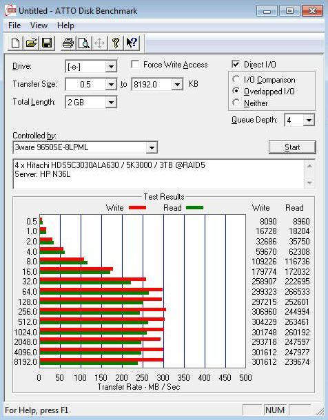

Hallo
Hier ein ATTO Screen vom RAID5 bestehend aus 4x Hitachi HDS5C3030ALA630 / 5K3000 / 3TB @3ware 9650SE-8LPML im HP N36L Microserver.
Singel Disk
Readcache: intelligent
Writecache: intelligent
StorSave: Performance
4-Fach RAID 0
Stripe Size: 256 Kb
4-Fach Raid 5 (ohne Hot Spare)
Stripe Size: 64 Kb
StorSave: balanced
write cache: enabled
Stripe Size: 256 Kb
StorSave: balanced
