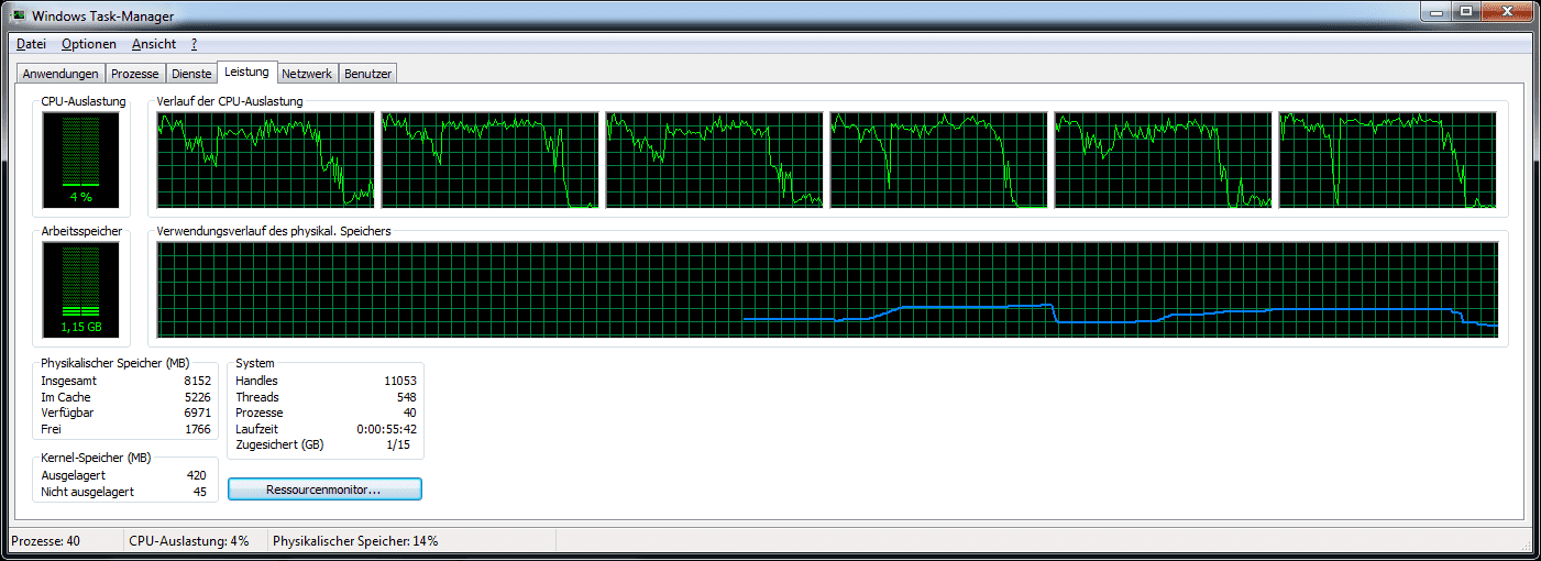

CPU-load des FX-6300 bei "Welcome to the Jungle" (GTX 670, 1080p, VH, SMAA 2Tx) - der Takt liegt durchweg bei 3,8 GHz und schnellt gelegentlich bis auf 4,0 GHz hoch.
Danke für die Info. :) Weißt du jetzt auch noch, wie hoch der FX-4300 taktet?
Btw: Wie kann bei einer derartigen Auslastung eigentlich ein Turbotakt >3,8 GHz entstehen? Ist das nicht das spezifizierte Maximum des FX-6300 bei Last auf allen Kernen? Oder ist das getestete Mainboard hier etwas freizügiger?
Der FX-4300 kommt jetzt erst ins Asrock 970 E3. Die gelegentlichen Spitzen sind nur für weniger als eine Sekunde, vll hat der Chip da einfach kurz "Luft" - sieht man selbst beim x264 HD teils.

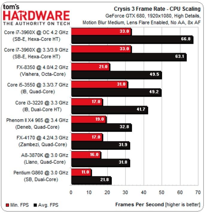

Wie meinst du das? Wenn du einen I7 um 2 Kerne reduzierst hast du 2+2 Threads vs 4+4 Threads, da sind 50% skalierung kein Wunder.
Hier mal mit abgeschaltenem Hyper-threading: (ganz unten) Benchmarks: CPU-Skalierung : Battlefield 3: Großer Performance-Vergleich mit über 30 Grafikkarten

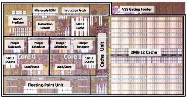

Mr. Dude hat erst vor kurzem einen Dieshot gepostet und nein, dort sich keine 2 Physischen Kerne in einem Modul.
da es sich bei bulldozer um 2 identische kerne in einem modul handelt, die sich auch noch eine ganze menge logik teilen, könnte man davon ausgehen, dass sie multithreaded um einiges besser sind als die alten deneb und thuban kerne.

http://extrahardware.cnews.cz/sites/default/files/pictures/clanky/ehw/2012/10rijen/amd-fx-8350-test/piledriver_die_lg_w_front.jpg
hier hast du nen Vishera DIE shot. Soll ich dir die "Kerne" rot umranden, oder erkennst du sie? Es sind tatsächlich 2 Kerne pro Modul. Von 4 Modulen + CMT zu reden ist absoluter Schwachsinn. Wenn es die 8 Kerne nicht gibt, könnte man ja eine Klage wegen arglistiger Täuschung einreichen.
Ja umrande mir bitte die beiden physischen Kerne eines Moduls, ich bin gespannt.

Wenn man das mit der Marketingfolie vergleicht, besteht ein Core also aus der FPU, 2 Load/Store Einheiten, 2x 16KB L1 und ner halben Cache Unit. Der Andere besteht dann aus dem BranchPredictor und dem ganzen Rest...:haha:
Immer schön sachlich, das ganze... :d
danke Mick!
natürlich lassen sich die einzelnen kerne nicht schön in einem viereck eingrenzen, soviel platz hat selbst amd nicht auf der die.
