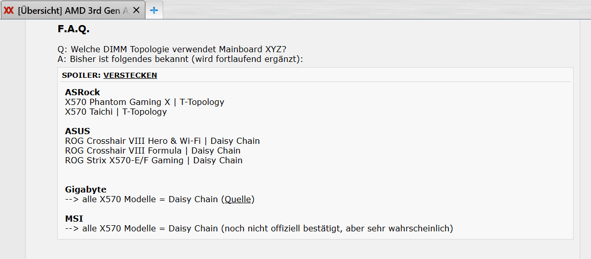

Wäre es vielleicht noch möglich im Startpost bzw. in der Tabelle noch eine Angabe mit aufnehmen zu können es geht darum ob das jeweilige Mainboard T-Top oder Daisy Chain nutzt bei der Arbeitsspeicher Anbindung????
Ich finde da bei den Hersteller irgendwie nix.
Bisher weiß nur das das Tai Chi ein T-Top haben soll.
Ich halte diese Information für wichtig.
Z. B 2*16GB Bestückung sollen die Daisy Chain besser für OC sein und z. B 4*8GB die T-Top.
Wenn hier jemand Infos dazu hat bitte um Feedback.
Keine Tabelle aber die Information ist bereits in der FAQ vorhanden:
attachment.php
