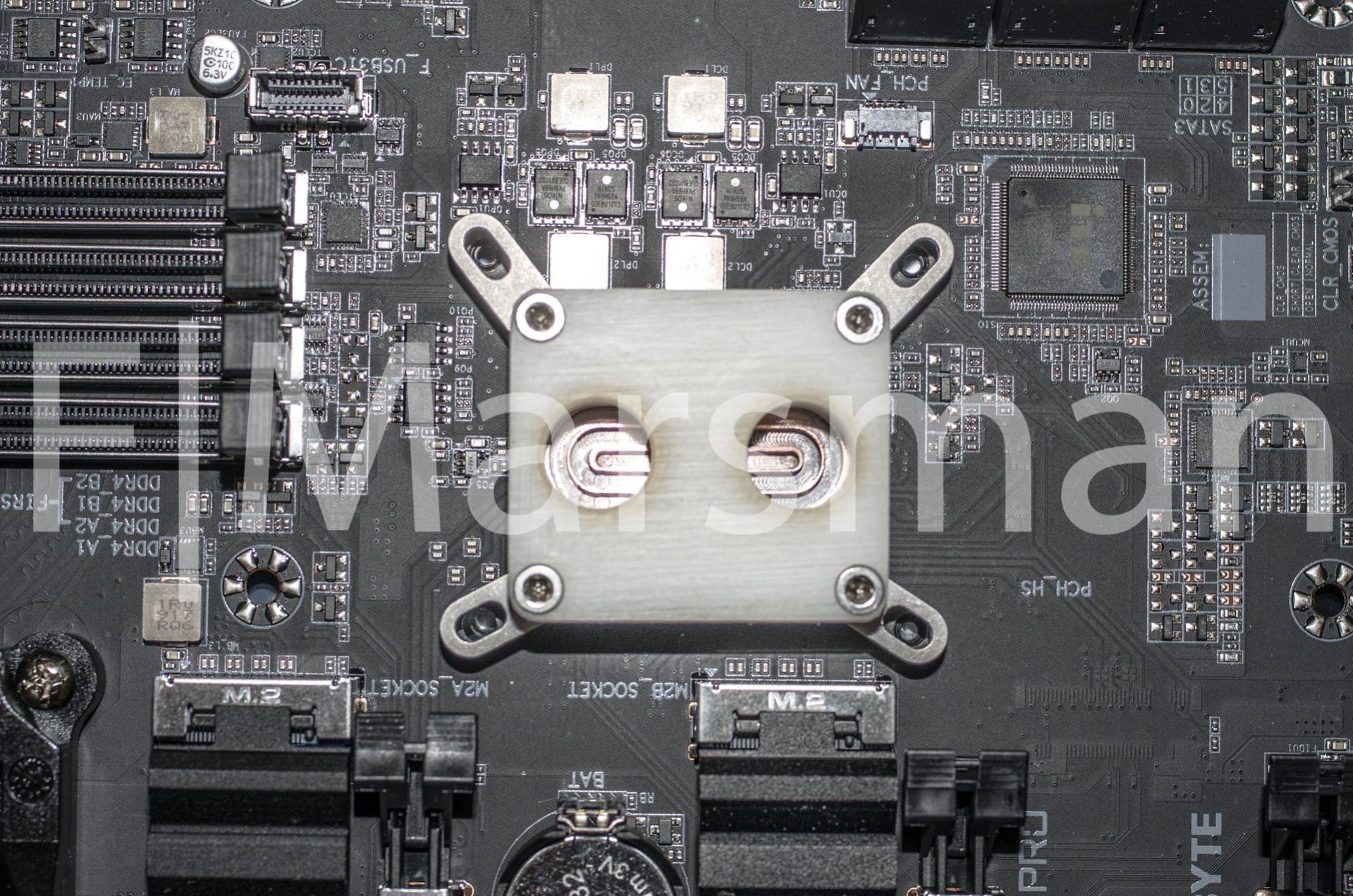

werde mir ja auf den Chipsatz einen Wasserkühler bauen
mir hatte im UEFI Sorgen gemacht, dass man die Warnung für den PCH-Lüfter nicht abschalten/einstellen kann
dachte nachher will das Board nicht starten oder erst nach einer Quittierung durch Tastendruck, was es dann mit der Fernwartung erschwert hätte
aber das interessiert das Board wohl nicht, ohne eine Meldung trotzdem durchgestartet
ich hab mir von Anfitec Wasserkühler machen lassen
das bedeutet für das Gigabyte X570 Aorus Elite (und damit auch das WiFi) exisiteren nun Wasserkühler für beide VRMs und den Chipsatz
falls das interessant ist
ich selber hatte noch folgendes gemessen gehabt:
VRM1 hat Diagonal ~102mm, VRM2 hat ~81/82mm und der Chipsatzkühler ist rechteckig mit 50mm auf der langen Seite, kurze Seite ~47,5mm und Diagonal sind wir dann bei fast 69mm

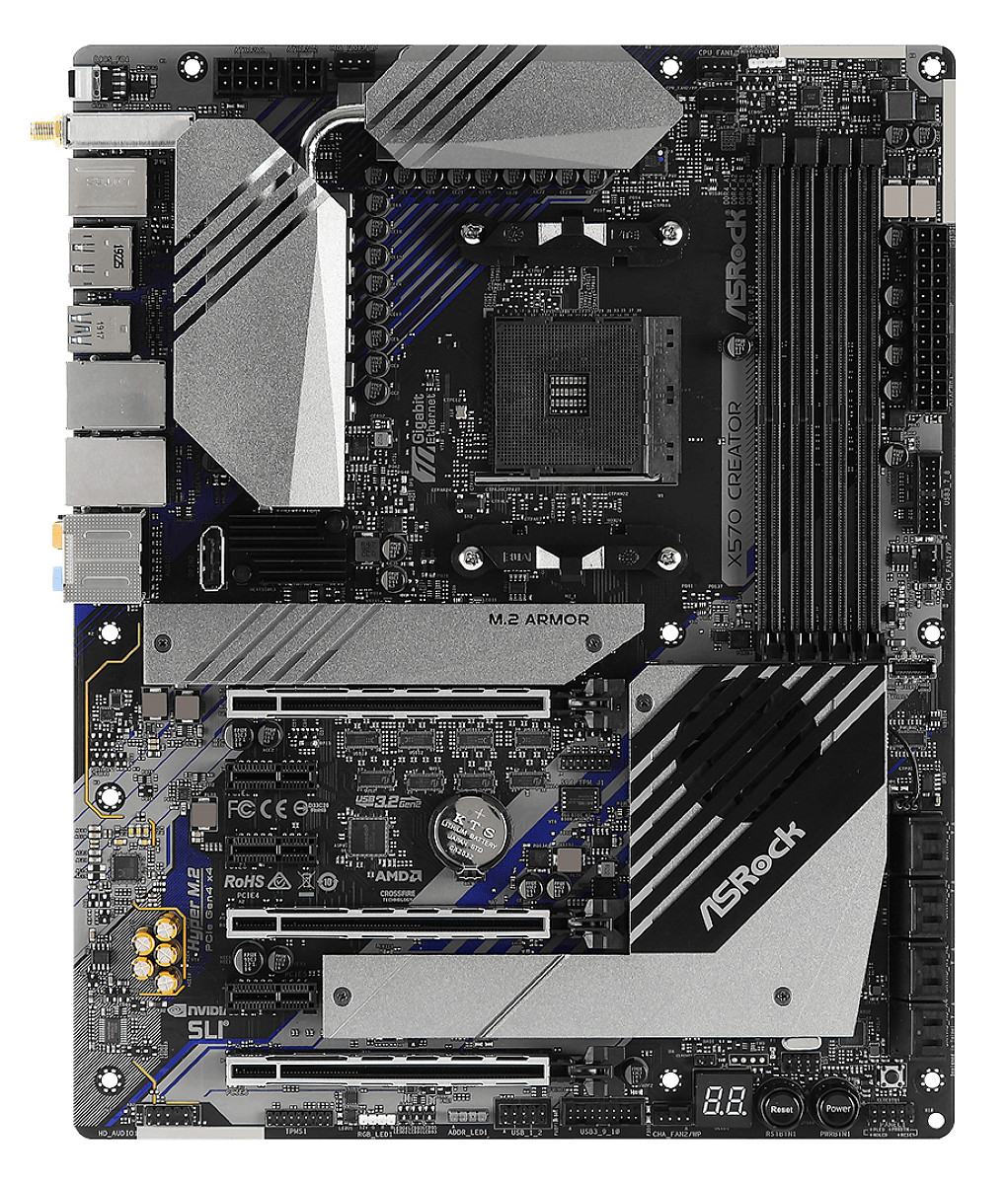

Werde die PV Links gleich ergänzen. Die Produktseite zum ASrock X570 Creator ist nun auch verlinkt.
Upload für den Startbeitrag:

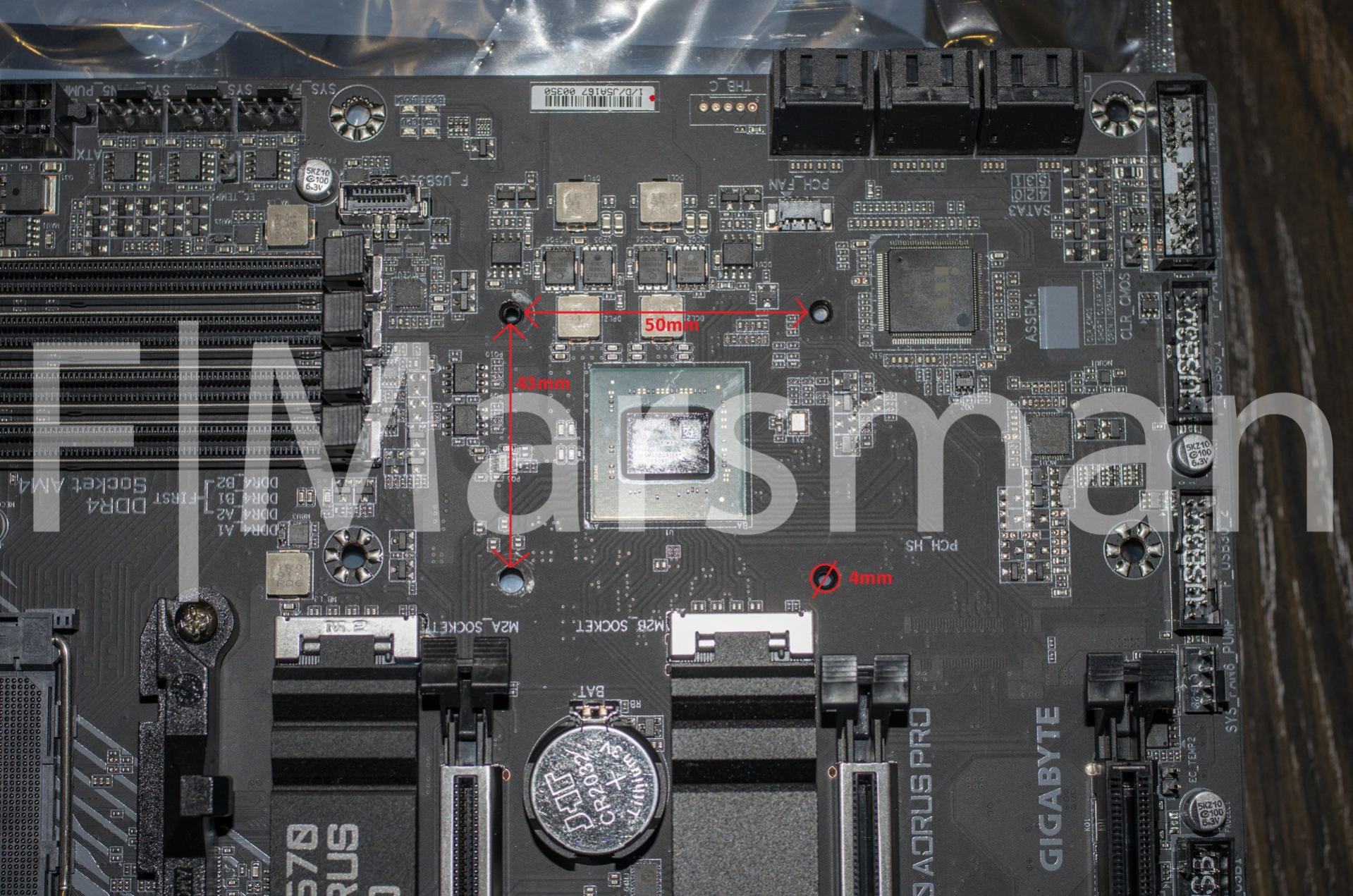

Mal nen paar Bilder und Maße zum Gigabyte Aorus Pro.
Also ne Grafikkarte mit 2 oder 3 Slot Kühler würde den Chipsatzlüfter fast gänzlich überdecken. Wird auch mit'm Wasserkühler eng.
Ich werde ne flexible Riserkarte benutzen daher ist mir der Platz relativ egal. Trotzdem ziemliches Design FAIL :stupid:
Warum man mit der I/O-Blendenabdeckung allerdings den halben VRM Kühlkörper verdeckt erschließt sich mir nicht und der LED Streifen da drin wird auch nur von einer SMD-LED direkt auf dem Board angestrahlt.
Nur zu Demonstrationszwecken verbaut..
Chipsatz Lochabstand 50x43mm, diagonal 65-66mm. Lochabstand VRM CPU 99mm (links vom Sockel), VRM SOC 94mm (oben). Lochdurchmesser ist überall 4mm.

Danke für die Bilder und das Ausmessen. Ist in der Tabelle eingetragen und verlinkt.
